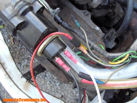

Tu dois avoir ces branchements au niveau de la bobine :
- fil rouge au plus après contact
- fil noir à la borne "-" de la bobine
- fil blanc à la borne "+" de la bobine

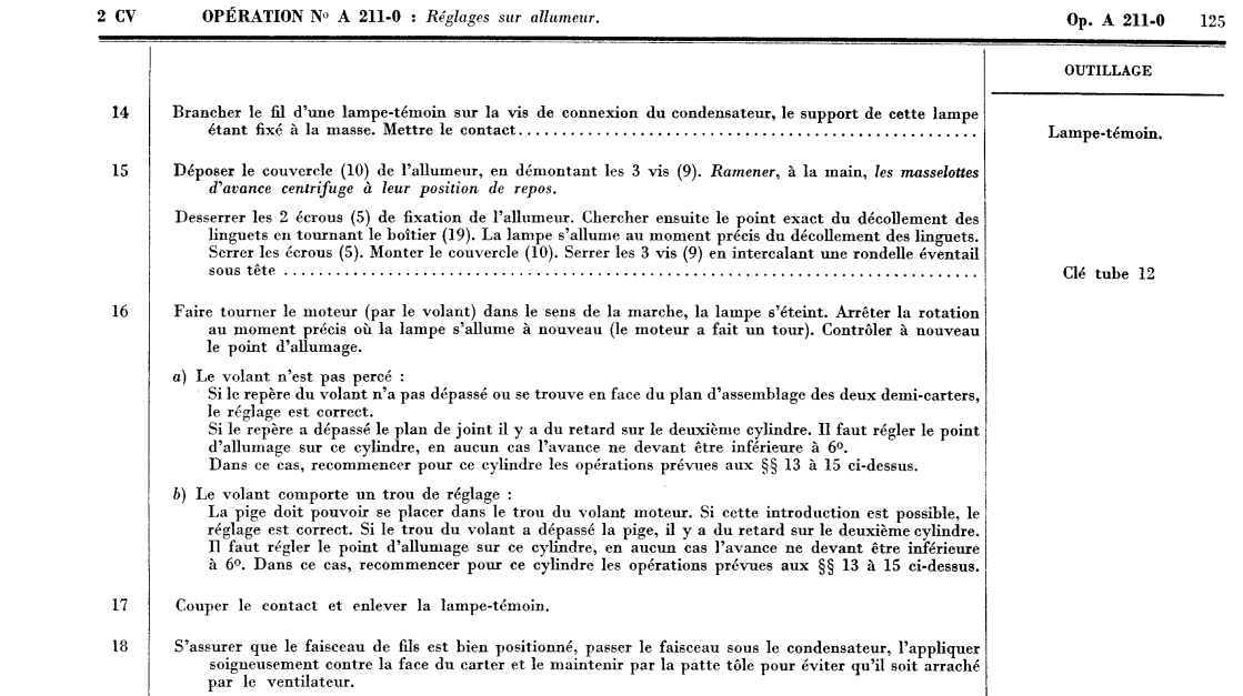

Bonjour @lucky40 , bonjour @Eric13190 ,
@lucky40 : tu as bien fait, tu y es arrivé, l'allumage fonctionne !
Juste une petite remarque, qui aurait pu avoir son importance si tu avais conservé l'allumeur d'origine, à rupteurs : le réglage du point d'avance à l'allumage.
Désolé pour la (mauvaise) qualité du document, en voici un autre plus lisible..
On commence par piger le volant.
Ensuite, on branche une lampe témoin entre la masse et la borne de l'allumeur, contact mis, et on tourne le boîtier de l'allumeur en cherchant le point de décollement des linguets.
La lampe s'allume juste à ce moment-là. Et on serre les vis de l'allumeur, point final !

Hello Jean-Pierre,
Merci, c'est parfait ton explication. Effectivement j'ai suivi à la lettre ce que tu dis, non sans avoir eu besoin de nettoyer les contacts du rupteur qui était un peu encrassés car depuis plus de 25 ans ils n'ont pas eu l'occasion de se mettre quelques électrons sous les pastilles...

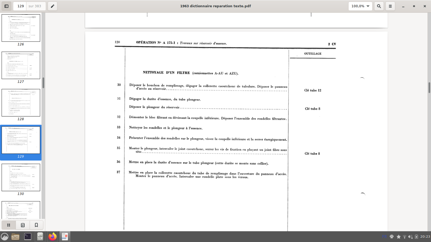

Pour l'arrivée d'essence :
- commence par démonter la crépine au-dessus du réservoir, et nettoie le filtre qui est à son extrémité.
Ce sont des lamelles de métal, qu'il est facile de démonter et de nettoyer.
Ensuite, tu peux souffler dans la tuyauterie.

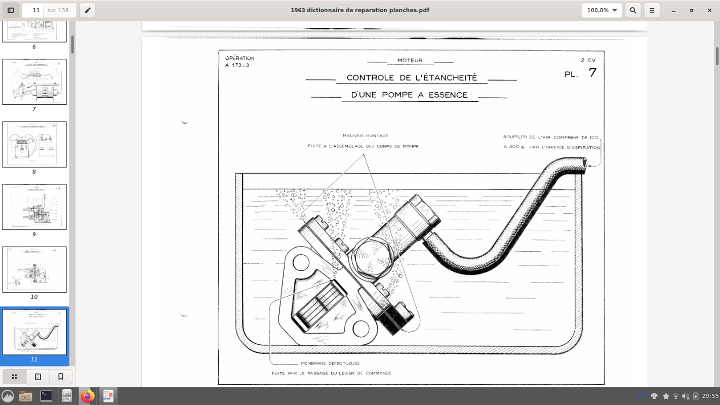

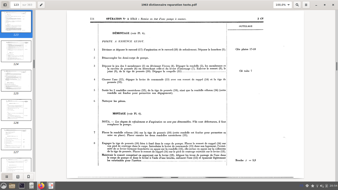

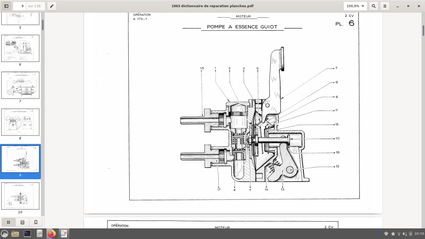

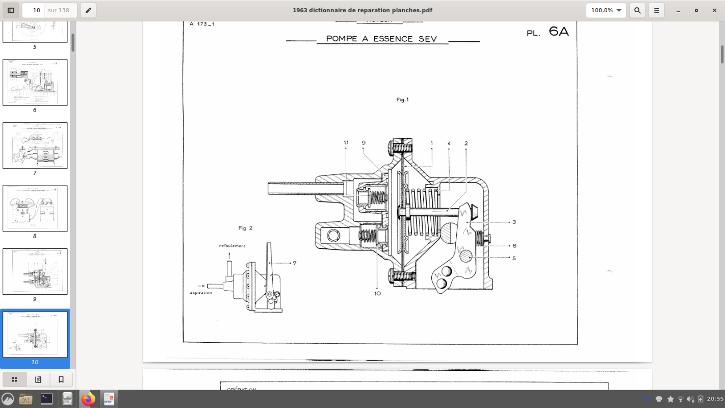

S'il n'y a rien de particulier, ta pompe à essence est sans doute en cause. Tu peux la démonter pour la réviser.
Voici les procédures de démontage, selon la marque de la pompe.
