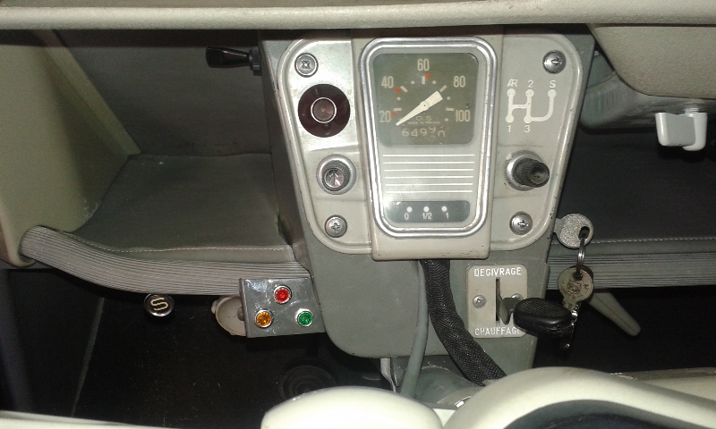

Voilà donc l'adjonction des voyants terminés :
Tout fonctionne, même si, bizarrement le voyant vert a un fonctionnement un peu erratique, alors que l'orange fonctionne parfaitement :???:
J'ai branché les voyants sur les fils vert et jaune du commodo de clignotant derrière le tableau de bord, de sorte que les fils ne se voient pas et la platine n'est pas trop voyante contairement à ce qu'elle supporte :mdr: .

A voir de nuit si c'est pas genant
Re: Clignotants 2cv
Fredjojo a écrit :A voir de nuit si c'est pas genant
ampoule 2 watts : c'est pas éblouissant :salut:

Re: Clignotants 2cv
Sur mon Azam, l'interrupteur avec la flèche à gauche sur la photo commande les feux de position qui sont dans mes feux arrières.

J'ai cependant noté ton astuce pour le voyant de clignotants : j'envisage d'en monter des voyants, je trouve le TDB de la 6 Spé très chouette... De jour :laughing: Mais alors de nuit on est plus habitués à rouler dans le noir total !
Donc un p'tit voyant de clignos, un voyant de feux de croisement et 1 de route... Devraient donner un peu de gaieté à tout ça pour les nuits sans lune :laughing:
