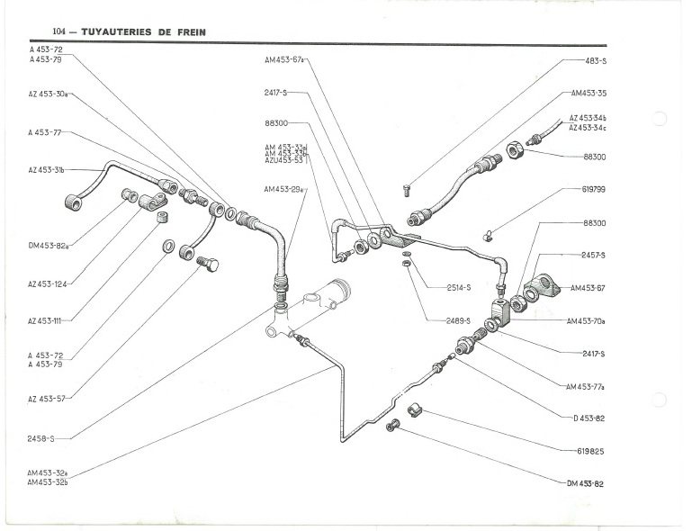

Re: Les Roues de ma 2CV tournent difficilement impression de frein à main en marche
Il te faudrait un catalogue de pièces de rechange dorigine.
Là tu verrais bien les différents diamètres de joints.
On peut en trouver à télécharger sur ce site : Regarde les références 446.
http://www.ckc.dk/cgi/catlist?
Schéma freins AZ_joints.jpg (7 Kio) Vu 12064 fois
Schéma freins AZ joints_2.jpg (7.91 Kio) Vu 12063 fois
