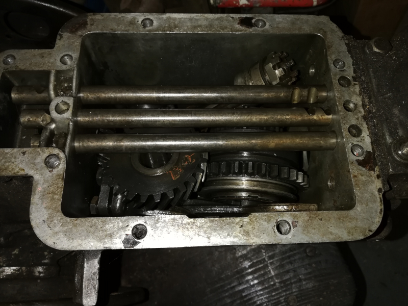

Bon j'ai remonté la boite de vitesse; tout passe nickel :
:mdr: :ptdr: :salut:
Messages : 11562
Re: La boite de vitesse 2 cv et ses secrets
:ptdr: si çà craque un peut le début c'est normal , faut que les pignons retrouve leur place . :ptdr: :ptdr: :salut:

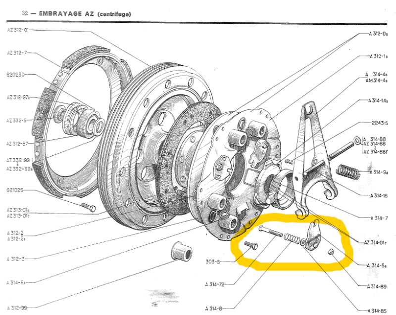

Pour remettre en état un embrayage trois doigts savez vous si on trouve les différentes pièces en neuf ? A savoir les pièces entourées en jaune il s'agit du mécanisme du linguet , j'aurai aussi besoin de quelques ressorts d'appui sous le plateau :
J'ai cherché sur le net et je n'ai rien trouvé à part des pièces similaires pour Traction 11 :salut:
Messages : 11562
A ma connaissance ,il y a pas de pièces détaché pour réparer un mécanisme trois doigts ,
En plus c'est ressorts et linguets , on un tarage bien précis ,pour avoir une précision bien répartie sur le disque ,
seul les fabricants on l’outillage et le savoir faire pour faire un tarage correct. Mon avis touche pas à çà,!! sinon tu risque d'avoir
un disque qui broute ,ou suse a vitesse grand V. :salut:

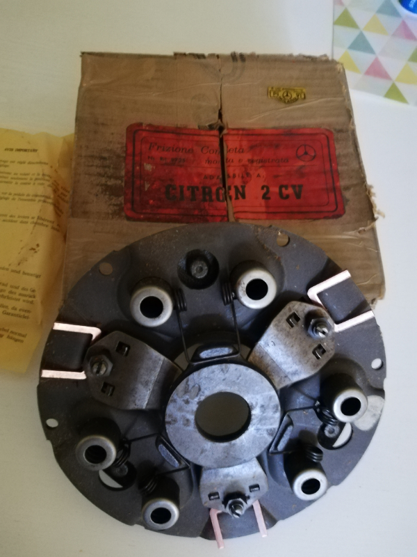

Ben voilà ,j'ai reçu mon trois doigts de fabrication italienne, neuf dans son emballage pour la modique somme de 70 euros :

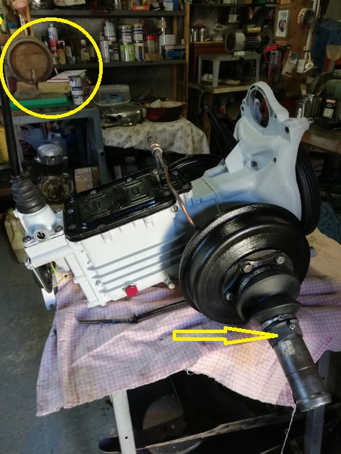

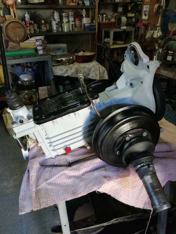

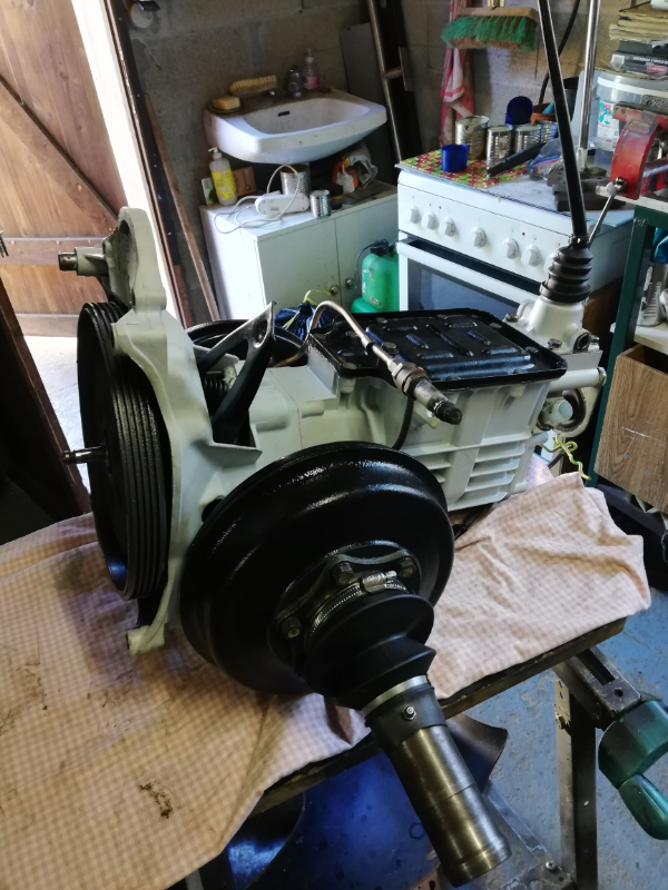

Pour en terminer avec la réfection du spare boite de vitesse :
Prête à être montée, courant octobre certainement...
Messages : 1911
:salut: ,
Superbe :pouce: mais deux trucs m'intrigue :???: ...
Spare BV terminé (2).jpg (115.28 Kio) Vu 17735 fois
[/i]
Eh, vous avez l'oeil quand même les gars. Faudra que je fasse gaffe aux prochaines photos que je poste :laughing: .
