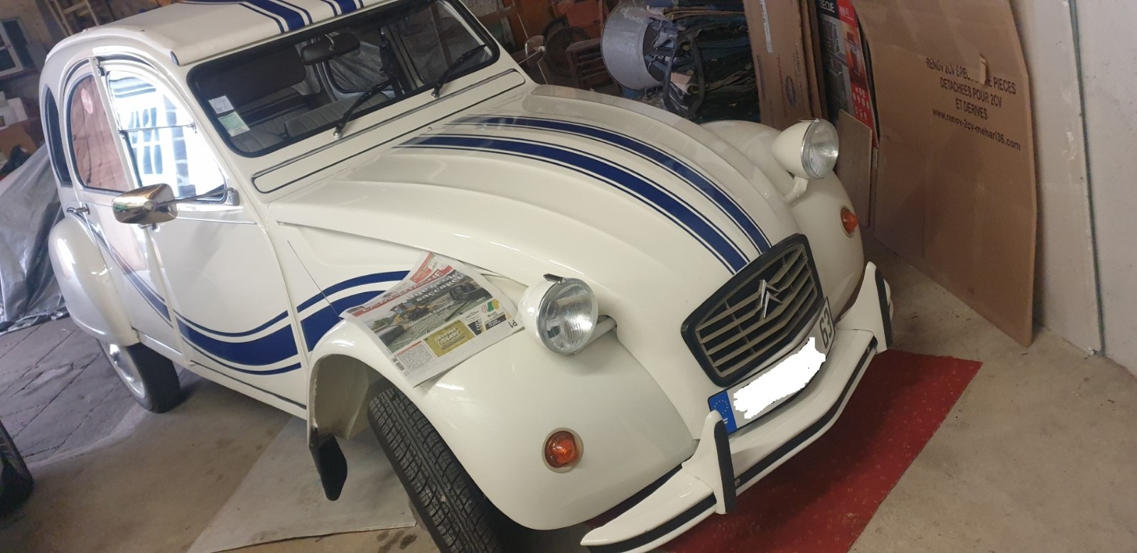

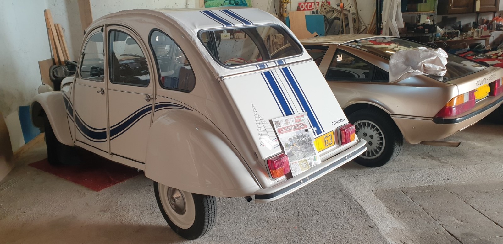

des nouvelles j'ai enfin posé les stickers asser facile, sauf pour le capot
je m'y suis pris en plusieurs fois pour positionner correctement les deux bandes
avant le collage
j'ai oublié le contact pendant 1h30 la bobine bouillante
passage au control ok mais elle ne voulait plus redémarer bobine trop chaude
finalement je viens de commander une bobine séche je dois la recevoir dans la semaine

photo de la 2cv finit
le journal c'est pour la demande du certificat FFVE pour la CG collection

- Damien25
- Messages : 680
- Localisation : Doubs
- Âge : 48
Re: restauration 2 cv France 3 de 1984
Magnifique, bravo pour ce résultat !!!
Si le comportement et le moteur sont à l'avenant, tu vas vraiment prendre ton pied !!!
- Le_solognot_41
- Messages : 939
- Ma deuche : 2cv type AZA
Elle est comme sortie de l'usine quelle merveille !
et la baghera ou murena à côté à l'air en superbe état également !
elle doit être sortie ( près de chez moi ) de l'usine matra de Romorantin à mon avis,
comme les rancho et ensuite plusieurs génération d'espace.
- mura03
- Messages : 141
- Enregistré le : 28 juil. 2021, 08:41
- Ma deuche : 2cv france 3
- Date de naissance : 08 août 1946
- Localisation : 63110
muréna 2.2 elle aurait besoin d'un voile minimum
