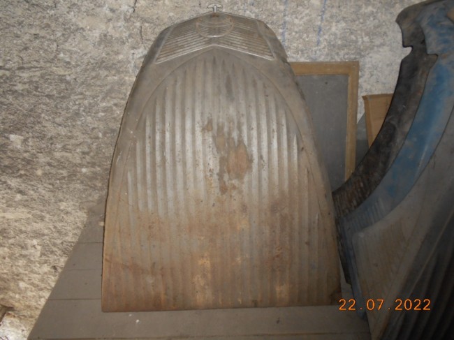

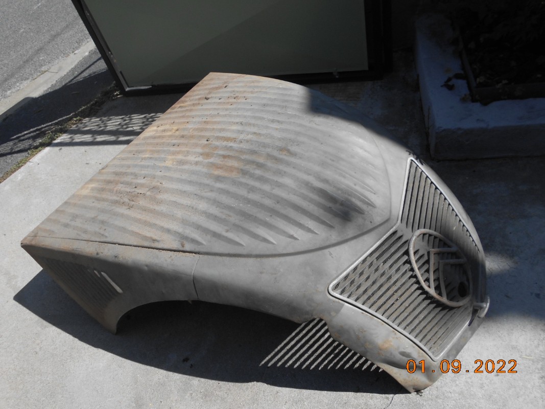

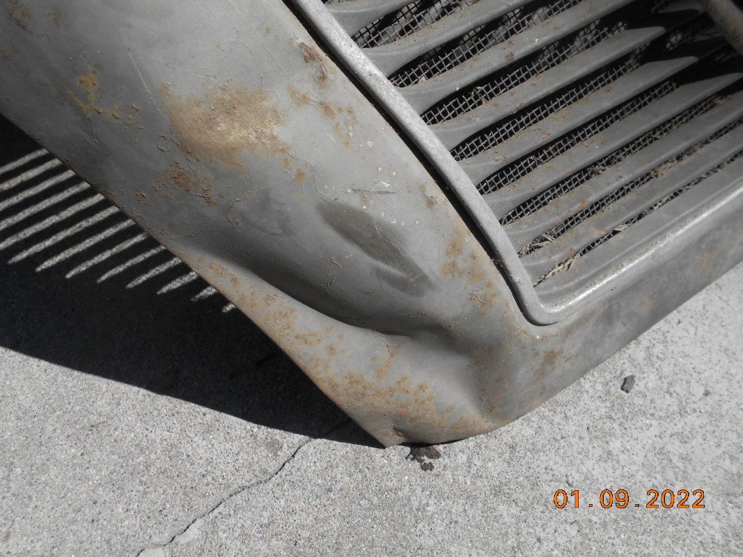

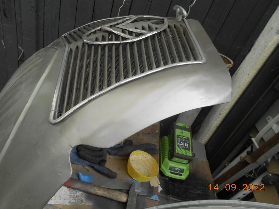

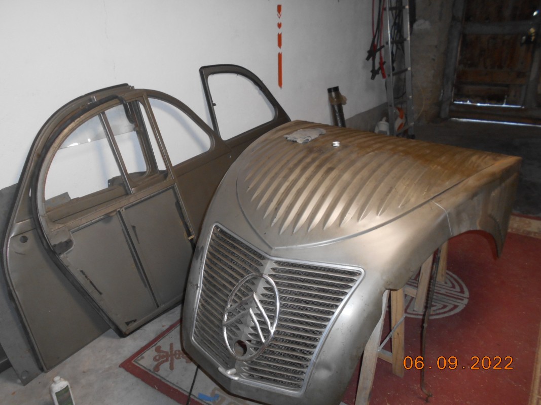

Bon réfection du capot.

Salut Denis,
Pourrais-tu nous en dire un peu plus sur la technique employée pour la réparation des pocs sur ton capot ... ??
P.S. : je vois un pot de mastic ... connais-tu le masticage à l'étain ?
Messages : 1606
Âge : 69
Re: Restauration 2cv Type A de 51
Technique classique; Débosselage tas et marteau et ensuite mastique Alu, puis mastique de finition.
Par contre j'ai fait faire des bombes de la couleur spécifique de ma voiture pour que les raccords passent inaperçus !

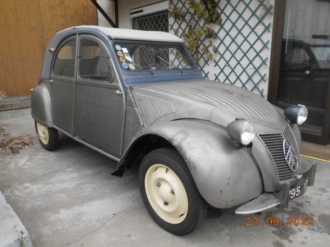

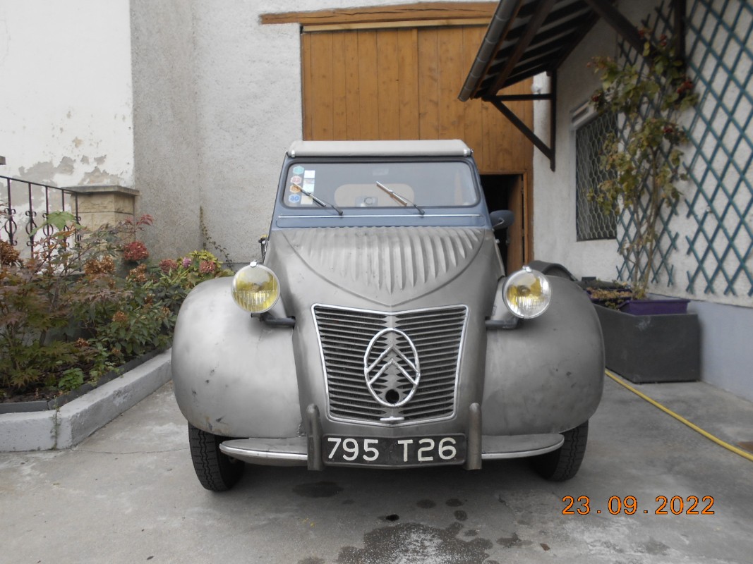

Ai installé l'avant sur mon AZ !!

:surpris: tu es hyper efficace, quelle rapidité et qualité.
Toujours un plaisir de suivre ton travail.
Tu as eu le nez creux, cette 2cv était bien une super affaire (pour quelqu'un qui s'y connaît comme toi ;) )
denis56 a écrit : 24 sept. 2022, 10:40 Ai installé l'avant sur mon AZ !!
c'est une super idée!
Tu visualises bien le travail et ça donne la pêche pour continuer! :pouce:

J'ai poussé l'idée plus loin en installant portes et aile arrière ! J'ai aussi inséré un carton peint entre aile et porte avant. Je ne suis pas mécontent sachant que la porte avant est repeinte...
tu as fait un "photoshop réel" en quelque sorte :gnark: !
Bonne fin de semaine.
Messages : 1606
Âge : 69
Du coup j'ai fait ma première sortie et y suis allé comme cela !!

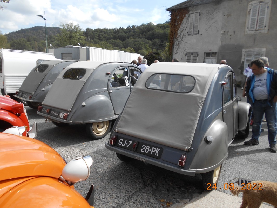

Messages : 1606
Âge : 69
Du coup, prise en photos lors de sa sortie, ma voiture est passée sur deux sites spécialisés !!
Sur un magnifique petit pont romain !

denis56 a écrit : 09 oct. 2022, 18:57 Du coup, prise en photos lors de sa sortie, ma voiture est passée sur deux sites spécialisés !!
oui le pont et la voiture sont magnifique d'authenticité ! :pouce:
étant gamin j'ai visité un la creuse et l'allier, c’était vallonné et très boisé.
que de bons souvenirs de ces paysage !
merci de ces photos.

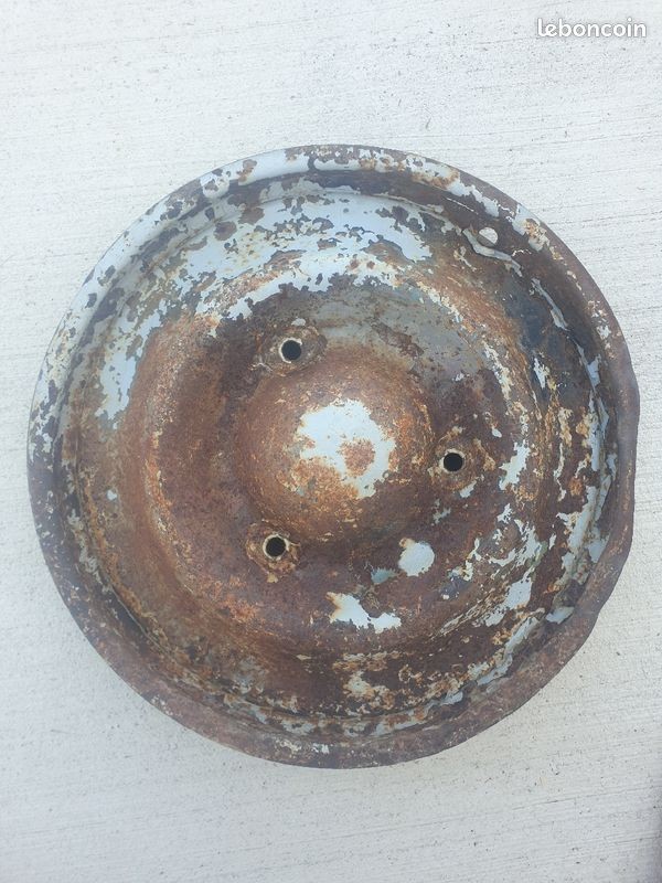

Messages : 1606
Âge : 69

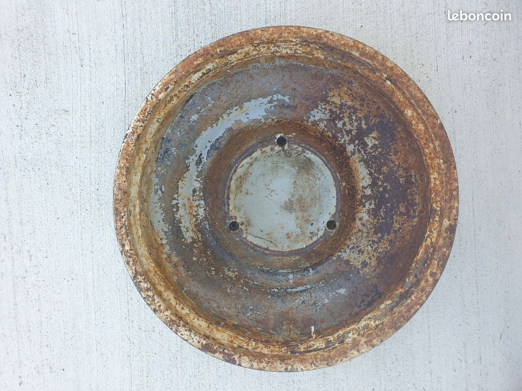

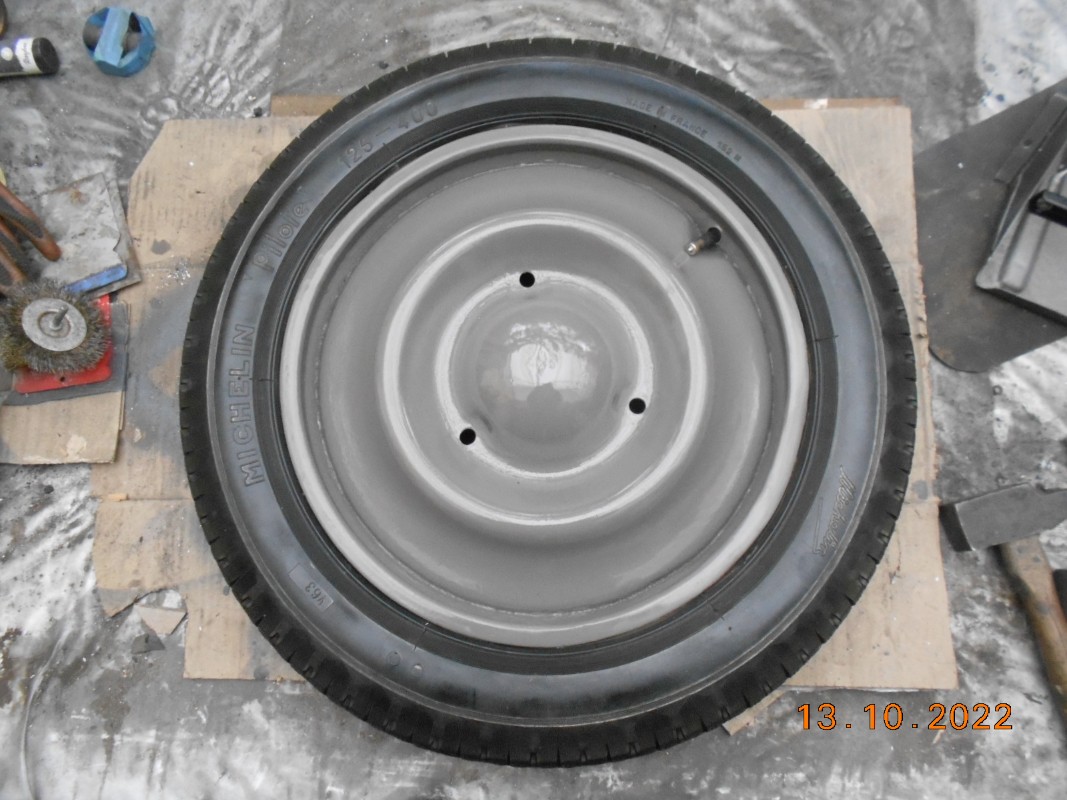

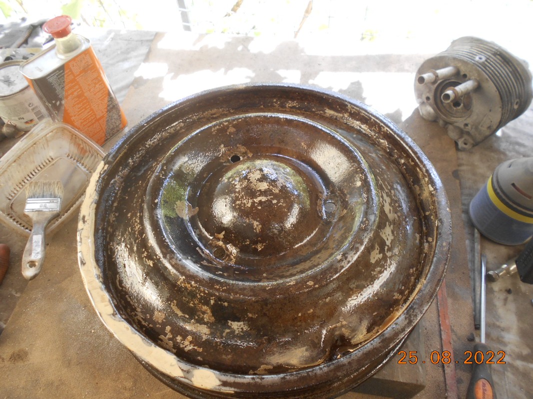

J'ai déjà réalisé ma roue de secours, en partant d'une vieille jante tordue et très oxydée...
Des gros coups de marteau, mastic alu, ponçage, mastic, re-ponçage et enduit garnissant. Par contre elle est voilée d'où sa destination !!
Avec un pneu Pilote Michelin je la trouve superbe !

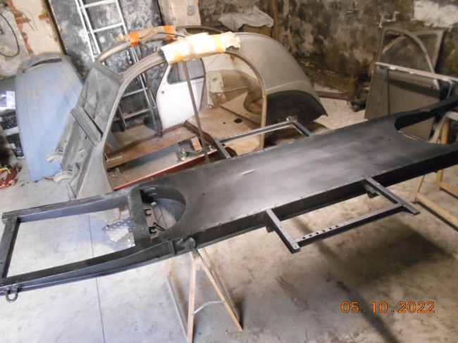

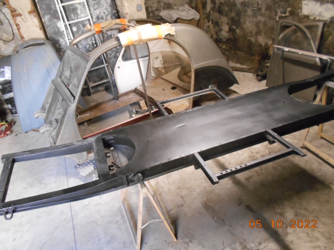

J'ai bien avancé sur le châssis également !

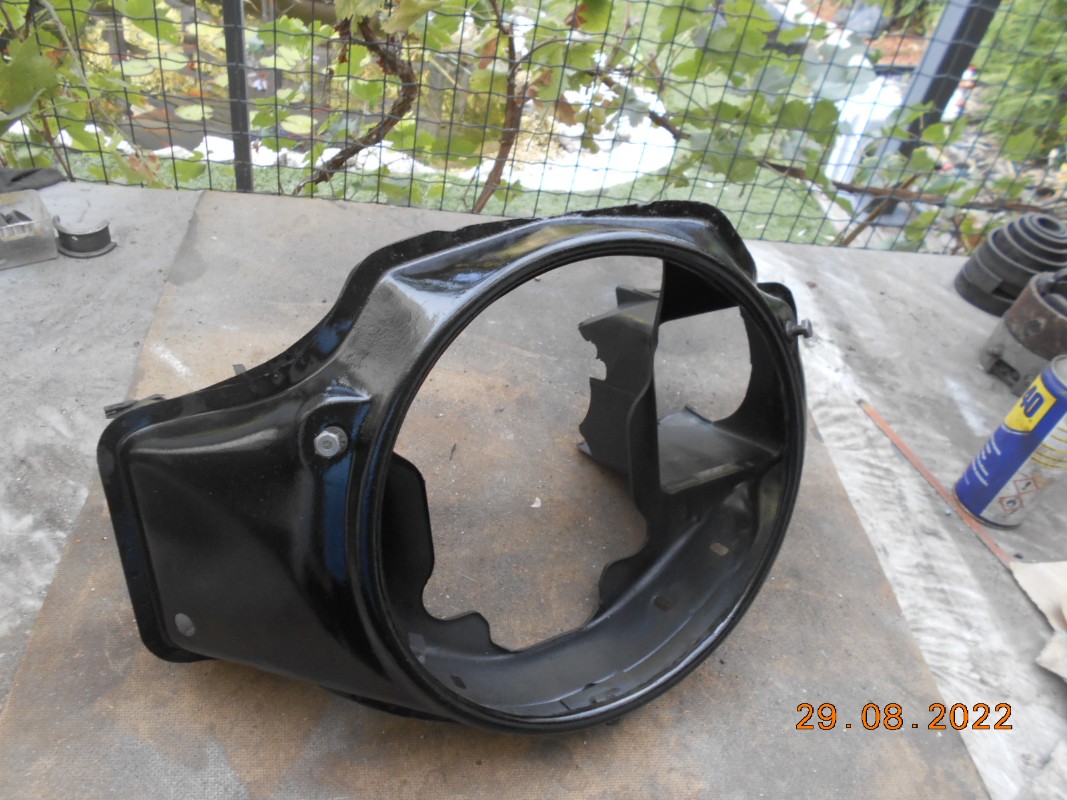

Le couloir d'air est refait également. Notez qu'il est spécifique (et introuvable) et qu'il n'y a presque pas de rebord autour de l'hélice !

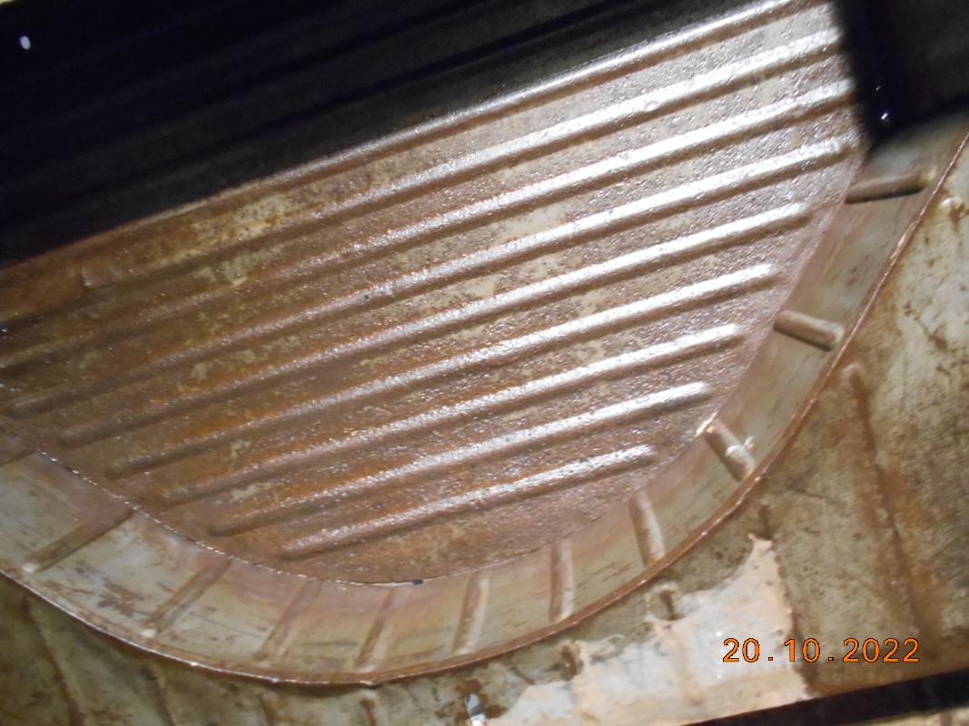

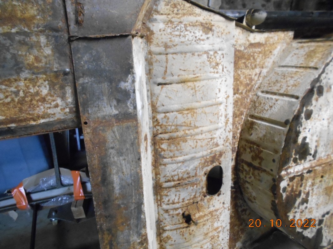

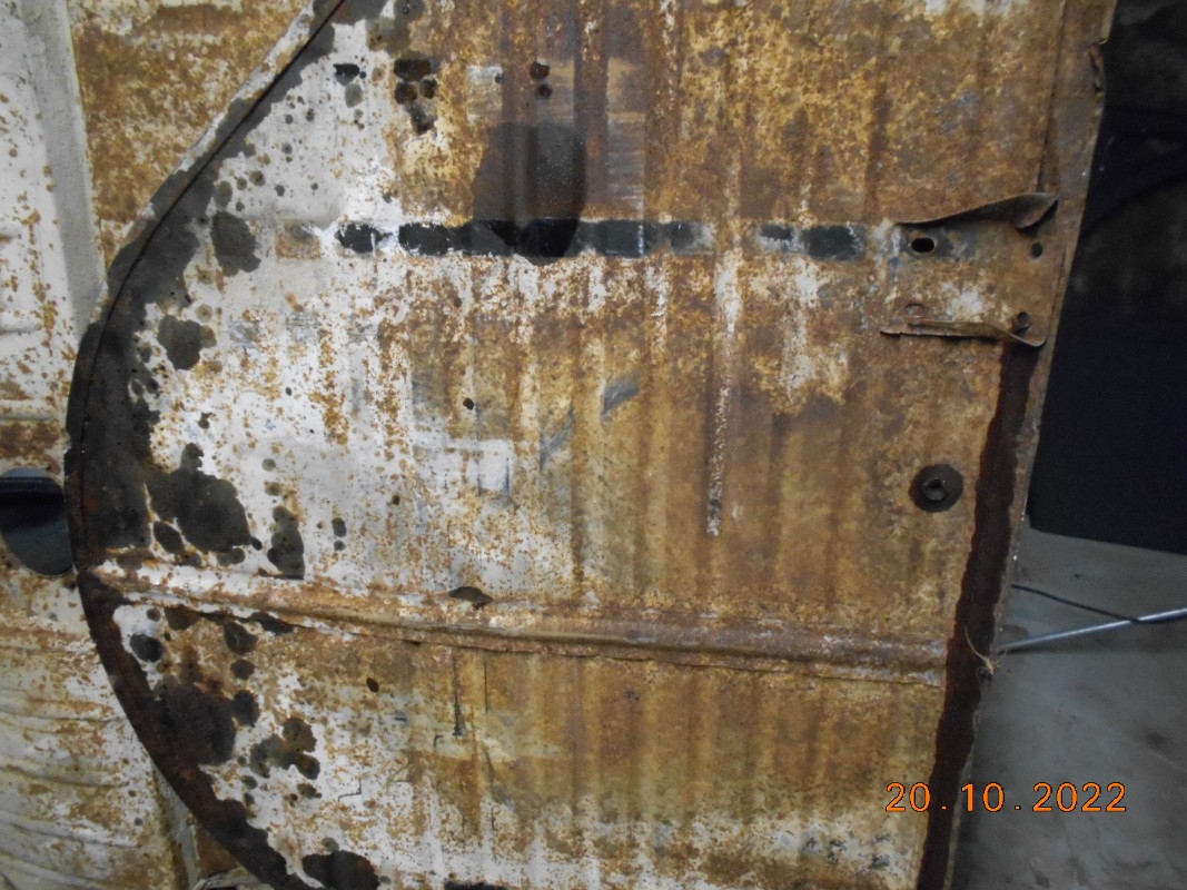

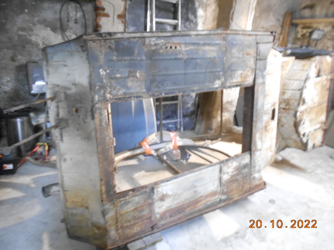

Voici l'état des dessous; Pas trop pourri mais planchers à changer !
Vais déjà enlever toute la terre...
Plancher de coffre passé au Rustol...

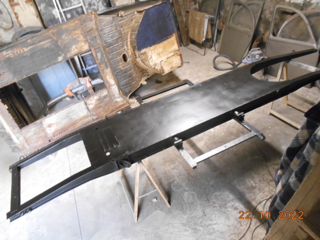

Dessous de châssis terminé !!
