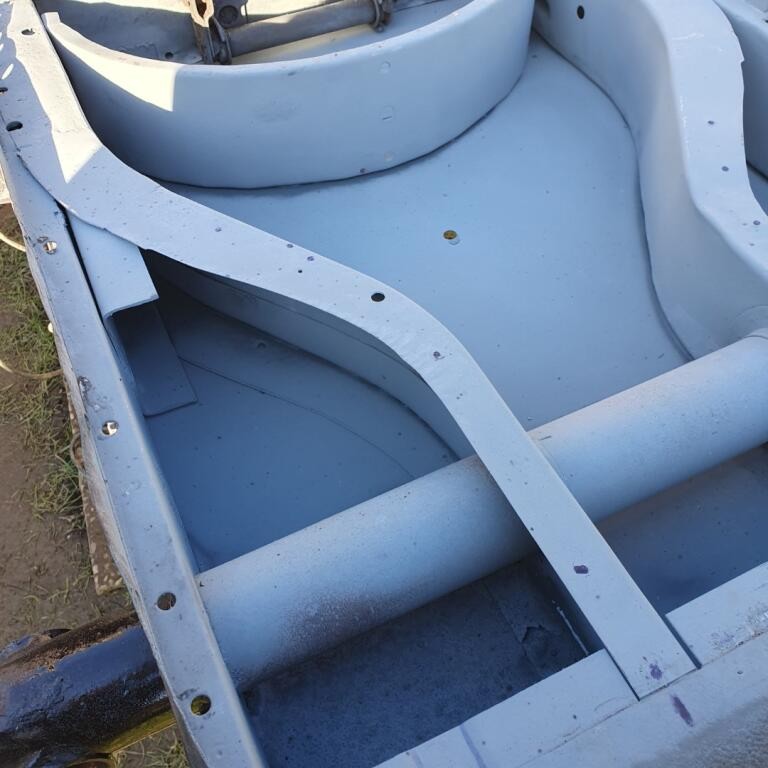

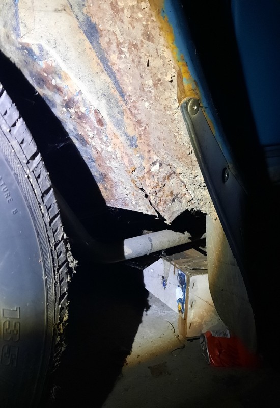

Pour la caisse il faudra changer les deux planchers latéraux, la tôle du pédalier, les bas de caisse et la demi-baie de pare-brise. Le reste est plutôt sain 🤗

Elle etait belle de loin mais il y a quand même pas mal de corrosion malgré les 42000 kms au compteur qui d'après l'historique serait peut-être bien le kilométrage réel !
Le temps a quand même fait son effet donc il était temps qu'elle passe sur le billard 😄.
L'arrière est plutôt sain, et chaque élément de carrosserie doit être retouché mais ça va le faire !

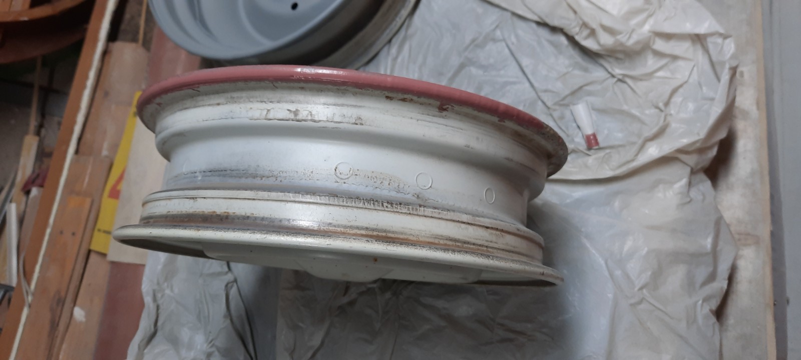

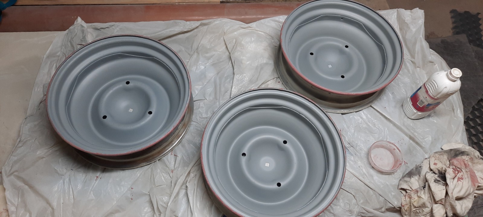

Je suis encore sur les jantes ou j'ai passé du sintofer sur les bords et aux endroits où il manquait de la matière pour faire une belle étanchéité

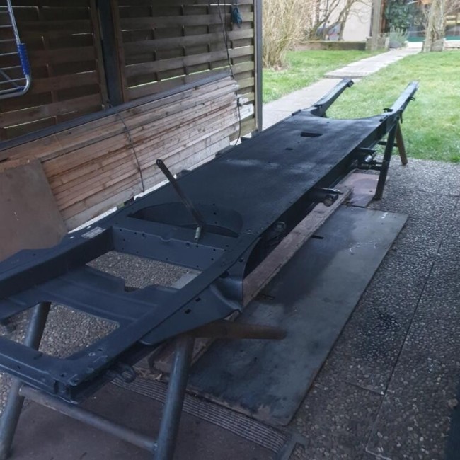

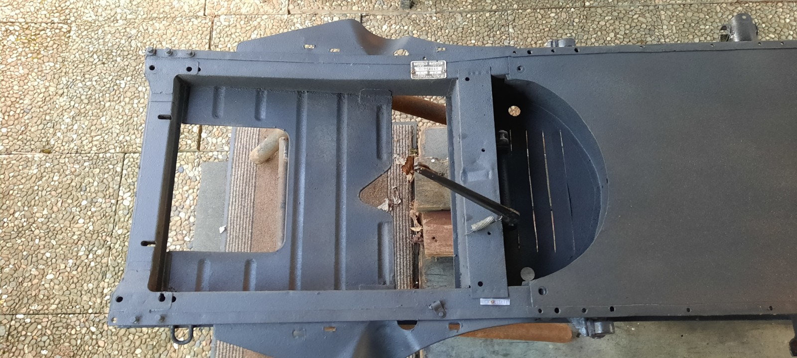

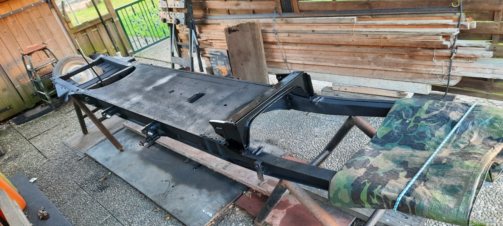

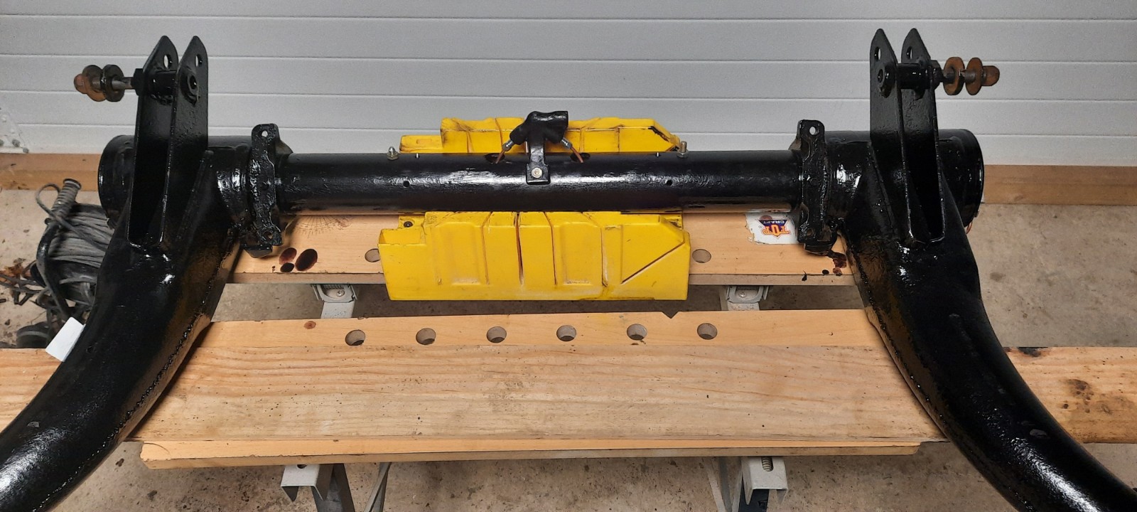

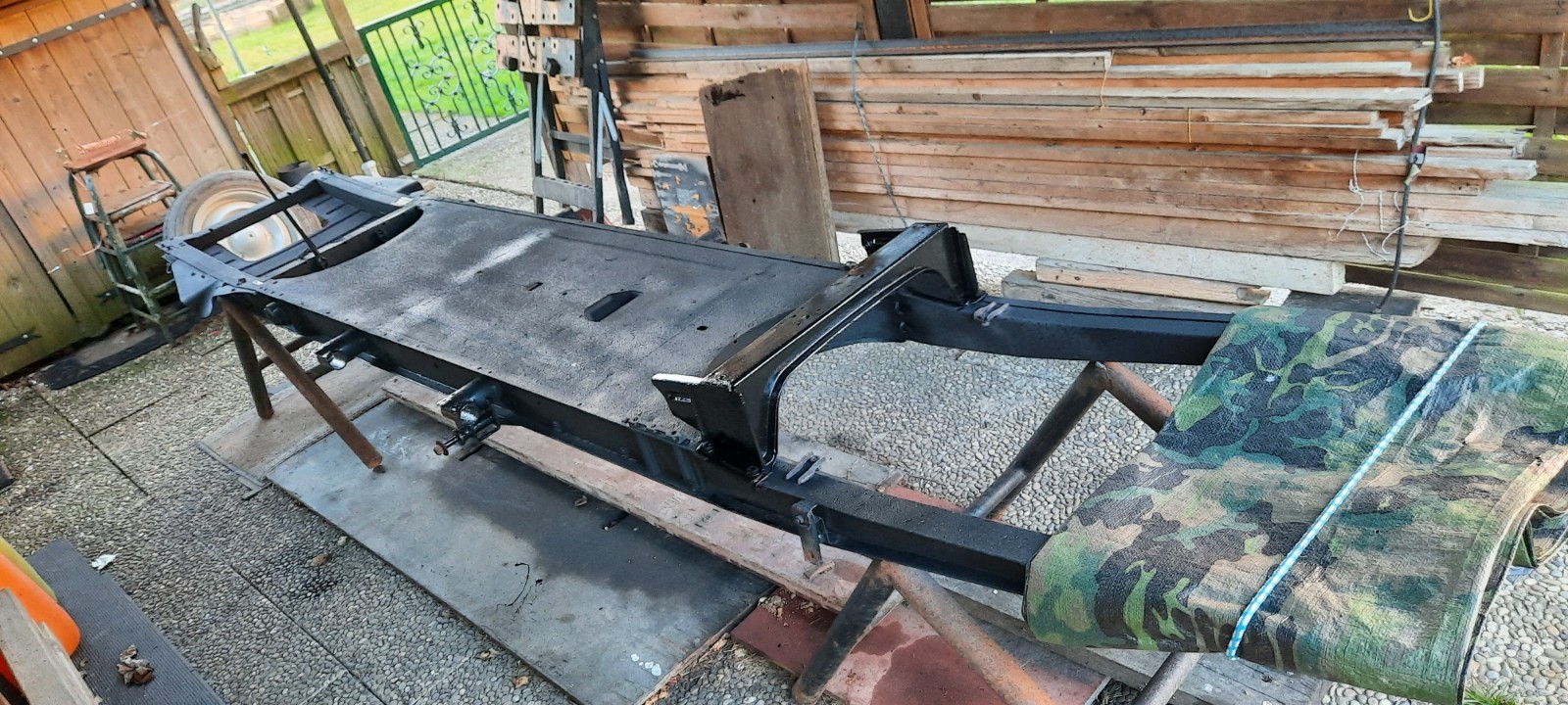

Le châssis est désormais terminé ! Mon beau-père l'a peint et recouvert d'antigravilon dès son retour de vacances.
J'en ai profité pour récupérer des photos sur son téléphone qu'il a prises pendant les étapes de sa restauration.
Voici le résultat final
Pascal57

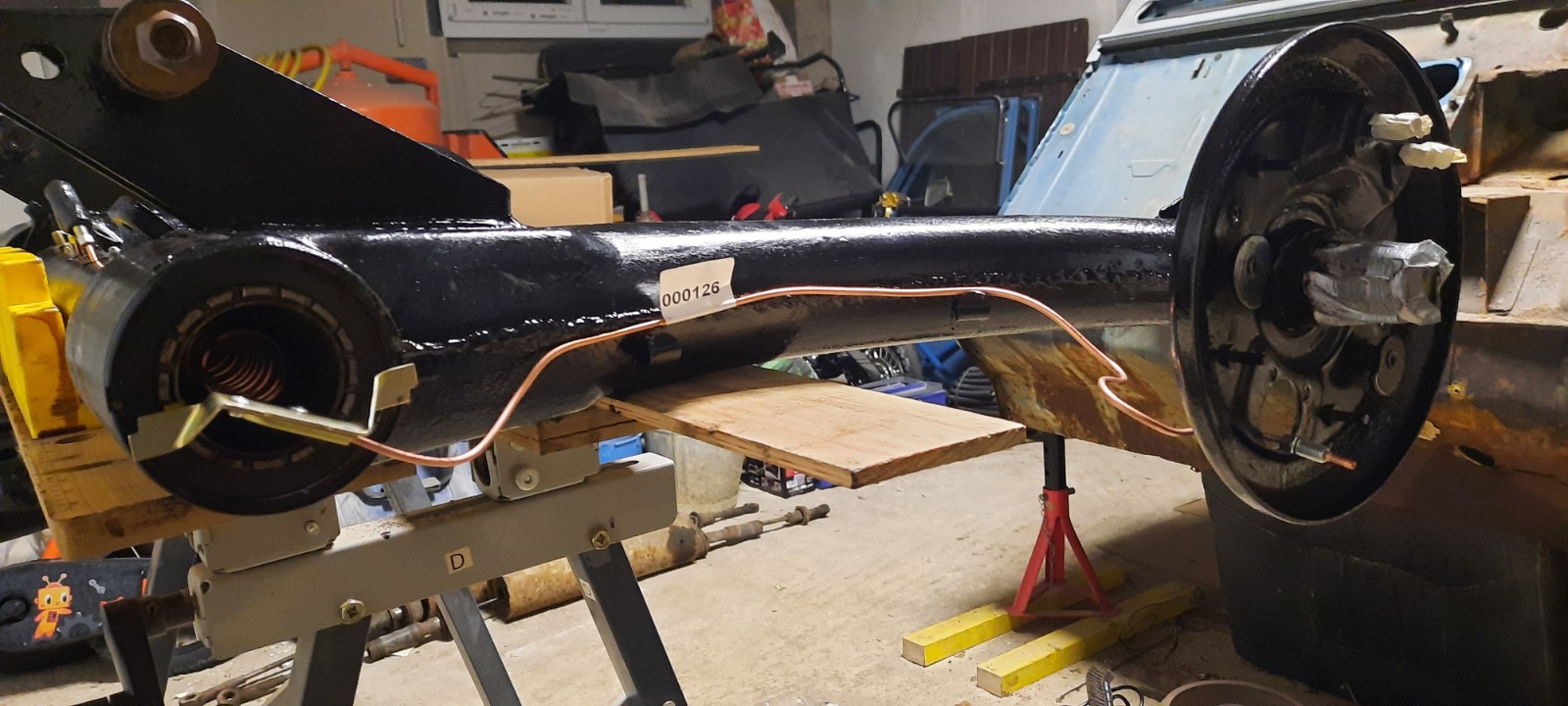

Dès que j'aurai terminé les trains, on les posera dessus.
J'ai passé les conduites de freins en spires hier sœur et il faudra encore que je remonte les mâchoires et les tambours

Il faut maintenant que j'avance sur les jantes pour pouvoir les rechausser de pneus neufs que jai déjà acheté et remette le châssis sur ses roues 🙂. Ce sera sûrement pour mars

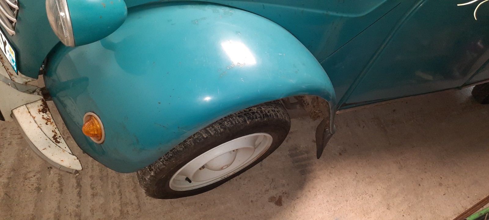

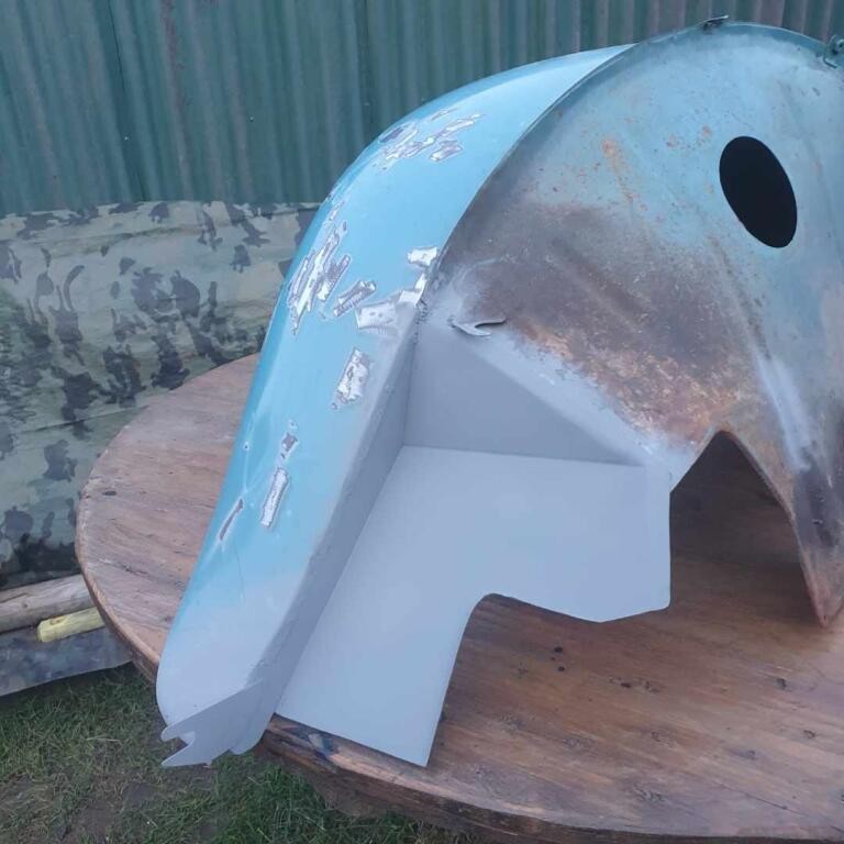

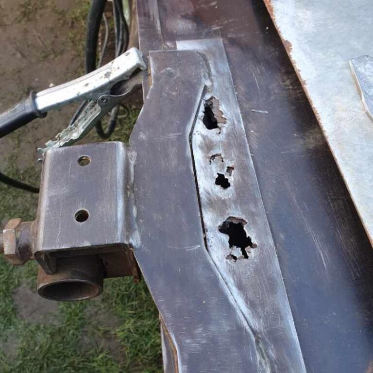

Et comme beau-papa s'ennuyait, il m'a déjà pris l'aile avant gauche pour la réparer.
Avant:
Et maintenant :

Pascal57 a écrit : 24 févr. 2025, 10:51 Et comme beau-papa s'ennuyait, il m'a déjà pris l'aile avant gauche pour la réparer.
Sacré beau-papa ! :pouce:

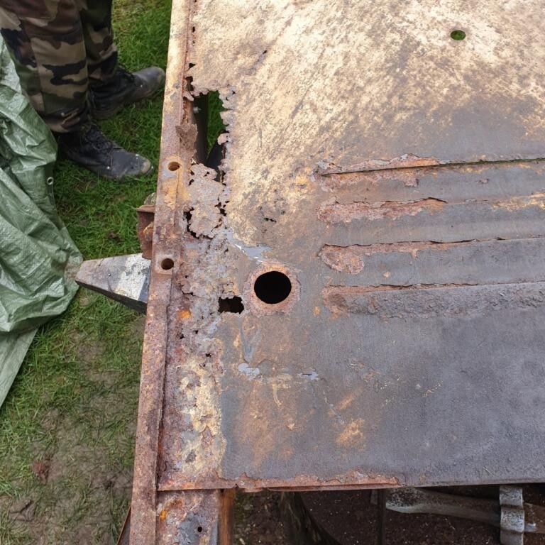

Pascal57 a écrit : 24 févr. 2025, 08:46 Le châssis est désormais terminé ! Mon beau-père l'a peint et recouvert d'antigravilon dès son retour de vacances.
Salut Pascal,
Sacré Bon beau-papa...
Oui si tu as les photos de la restauration du châssis ça serait bien... :cafe:

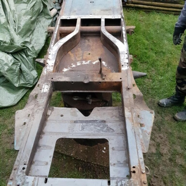

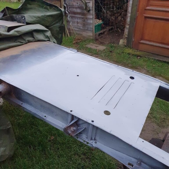

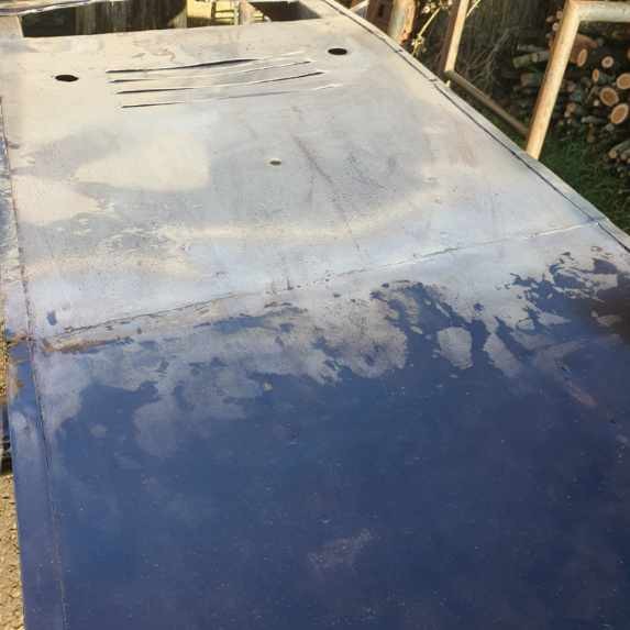

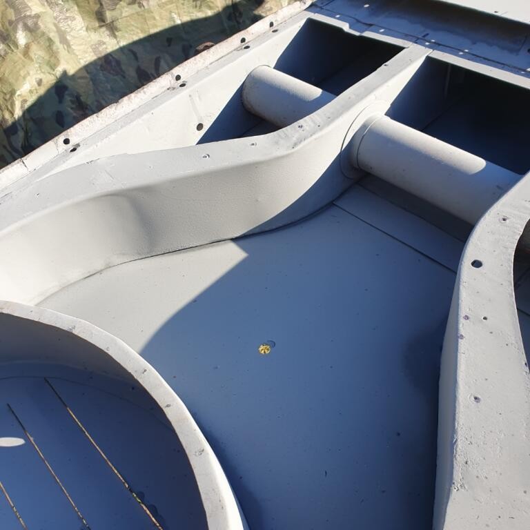

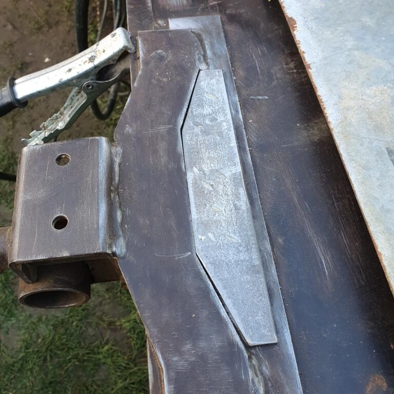

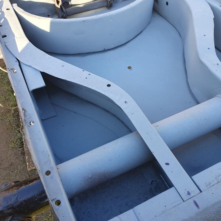

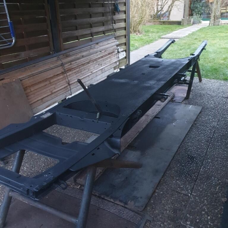

Voilà quelques photos du chassis pendant la restauration

Formidable et beau travail...
C'est un traitement avec peinture epoxy ?

Le gris que l'on voit est un apprêt au zinc qui a été mis sur les parties en métal mises à nue ou neuves car il a recréé certaines pièces.
Un traitement au Brunox qui est un convertisseur de rouille contient effectivement de l'epoxy et a été appliqué sur tous le châssis qui n'a pas été refait.
Ensuite une couche de peinture métal noire hammerite recto/verso et enfin une couche d'antigravillon de la marque Fertan pour protéger le tout 🙂

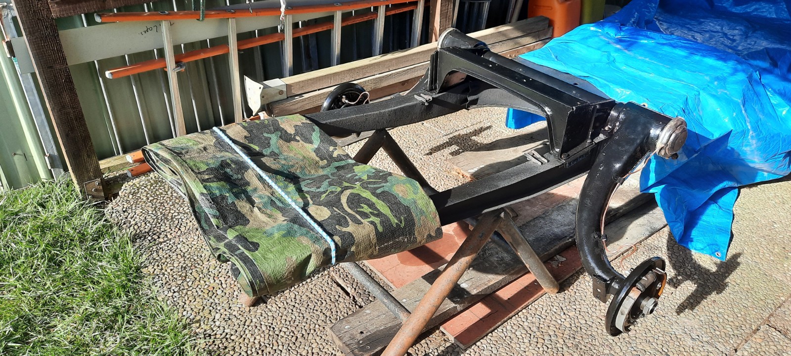

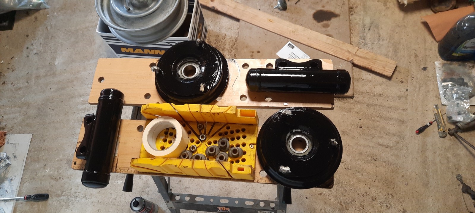

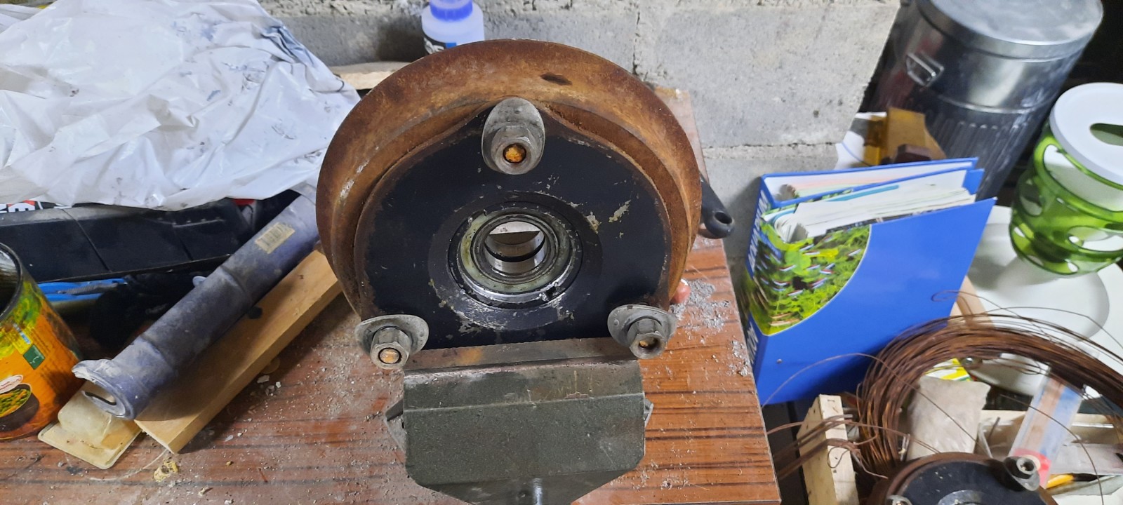

Ces derniers jours, on a remonté les trains avant et arrière sur le châssis. J'ai décapé les tambours et ils sont maintenant en peinture, ils seront remontés dans les jours à venir. J'en ai profité pour peindre les deux batteurs.
J'ai pu régler l'écartement des mâchoires grâce à un petit outil pour agir sur les excentriques, le réglage final se fera tambours en place.

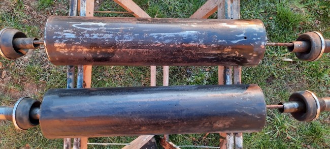

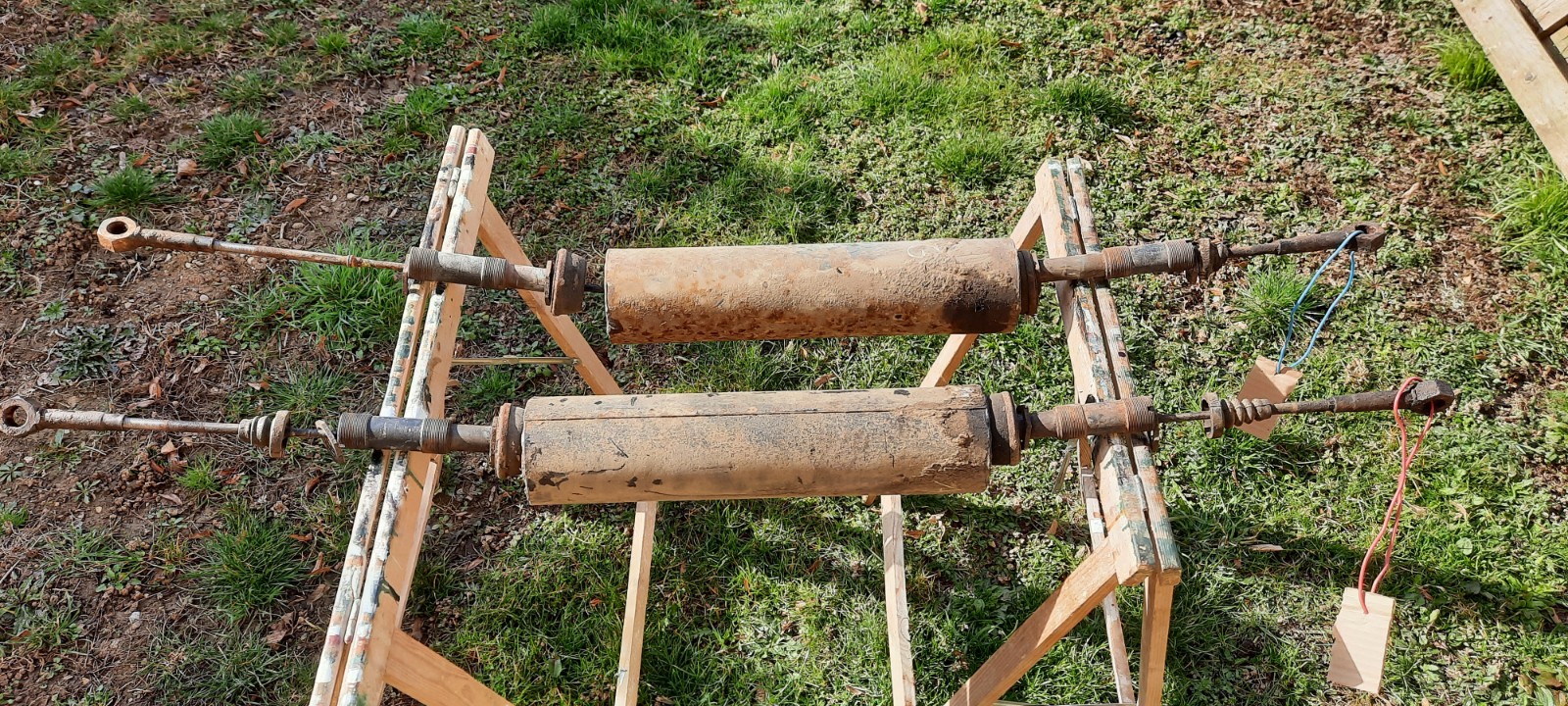

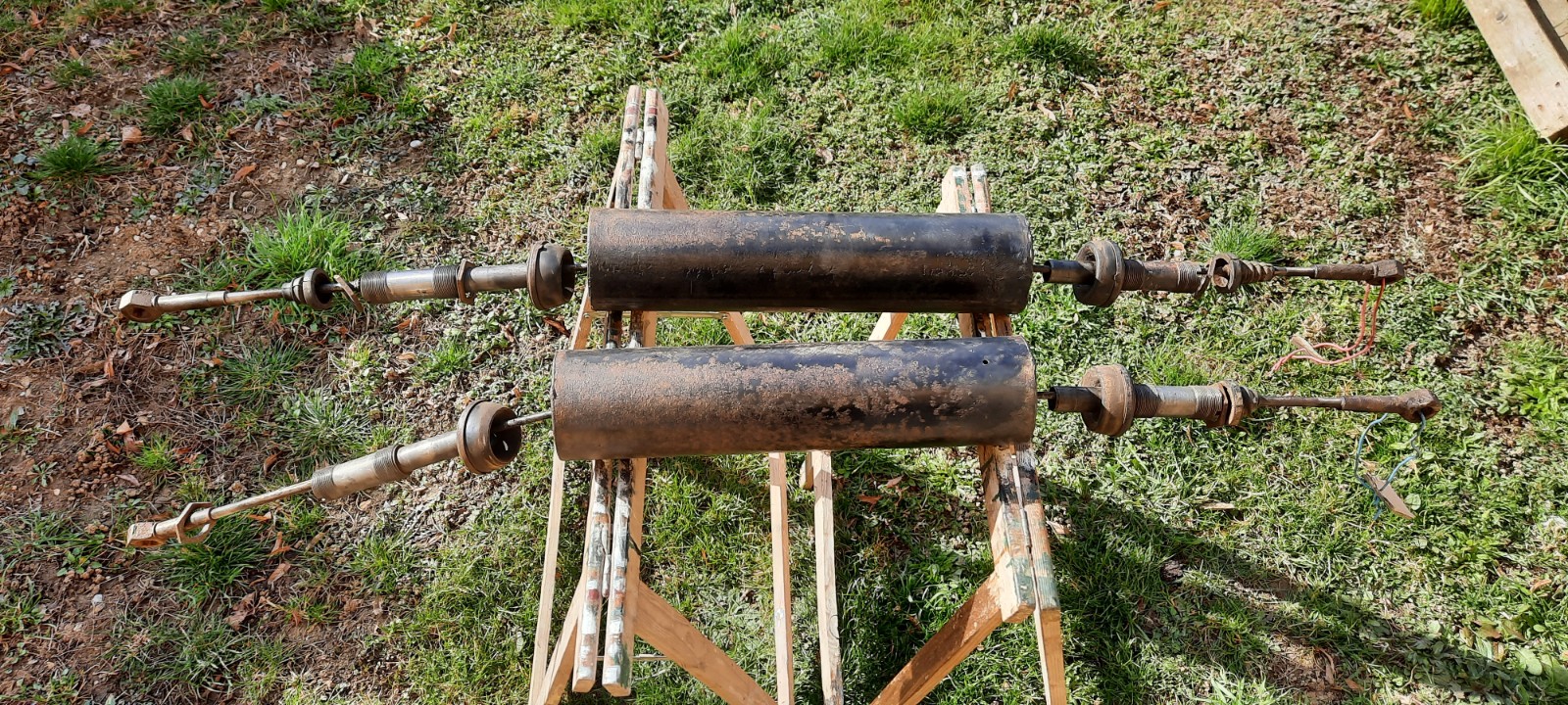

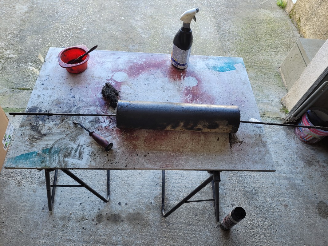

Maintenant c'est au tour des pots de suspension de se faire brosser. Après la terre et l'anti-gravillon on aperçoit enfin la peinture. J'ai du décaper au disque sur la fin car les cylindres était bien piqués par endroit.
Décision a été prise de ne pas les ouvrir. Mon beau-père en a déjà refait et sauf si il y a du bruit quand on roulera, on ne les ouvrira pas. J'ai jeté un coup d'œil par les ouvertures, c'est bien lubrifié et pas de casse de ressort.
Donc je nettoierai et repeindrai toutes les pièces extérieures avant de les reposer.

Pascal57 a écrit : 05 mars 2025, 07:50 Maintenant c'est au tour des pots de suspension de se faire brosser. Après la terre et l'anti-gravillon on aperçoit enfin la peinture. J'ai du décaper au disque sur la fin car les cylindres était bien piqués par endroit.
Vous avez raison, le mieux est l'ennemi du bien .... :pense:

Joli, je suis à ce stade aussi.
Ils se comportaient bien donc j'ai aussi décidé de ne pas les ouvrir.
L'avis de ton beau-père me conforte dans le mien ;)

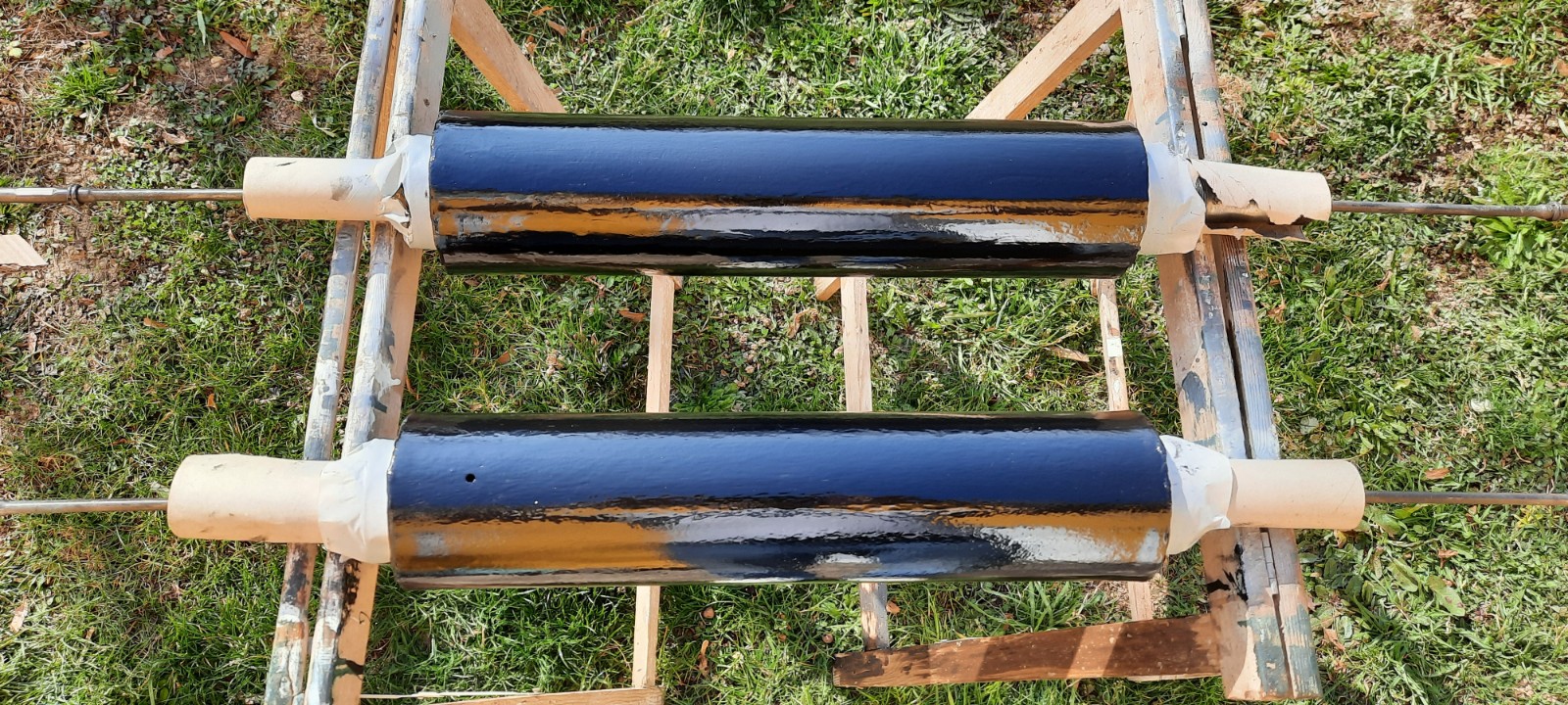

On voit que les beaux jours arrivent, ça bricole au grand air 😄.
Je les mets en peinture probablement ce week-end

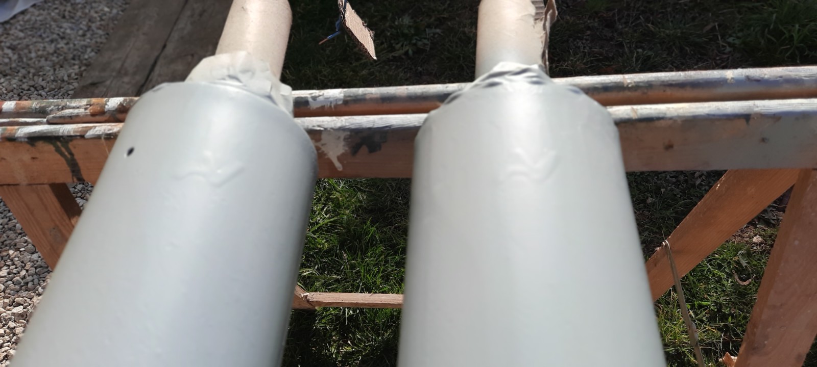

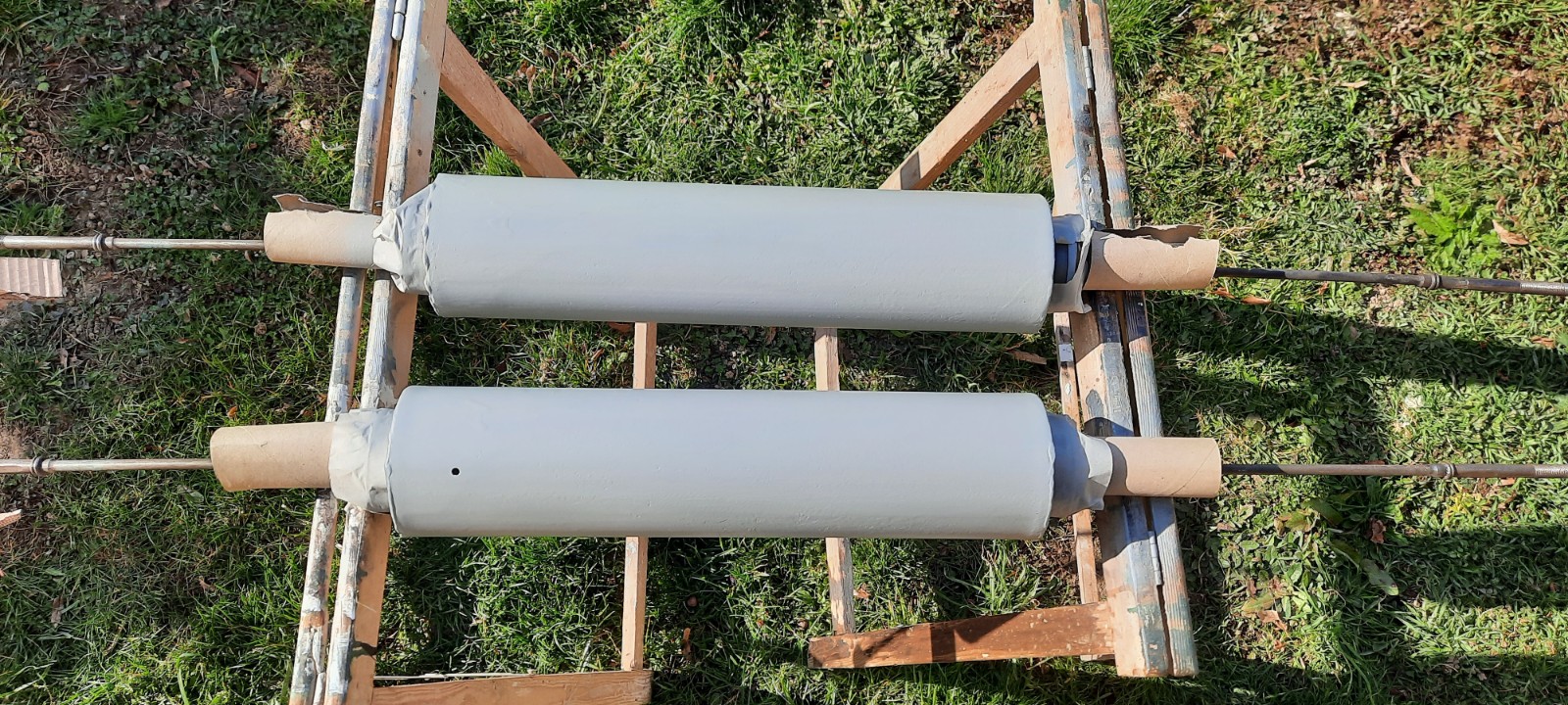

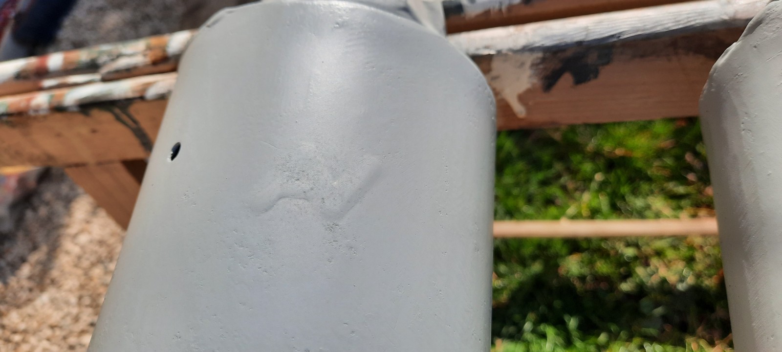

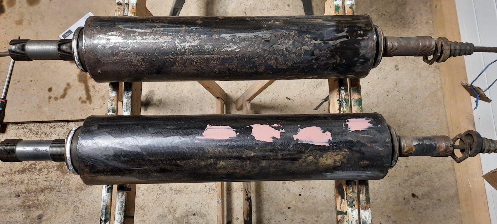

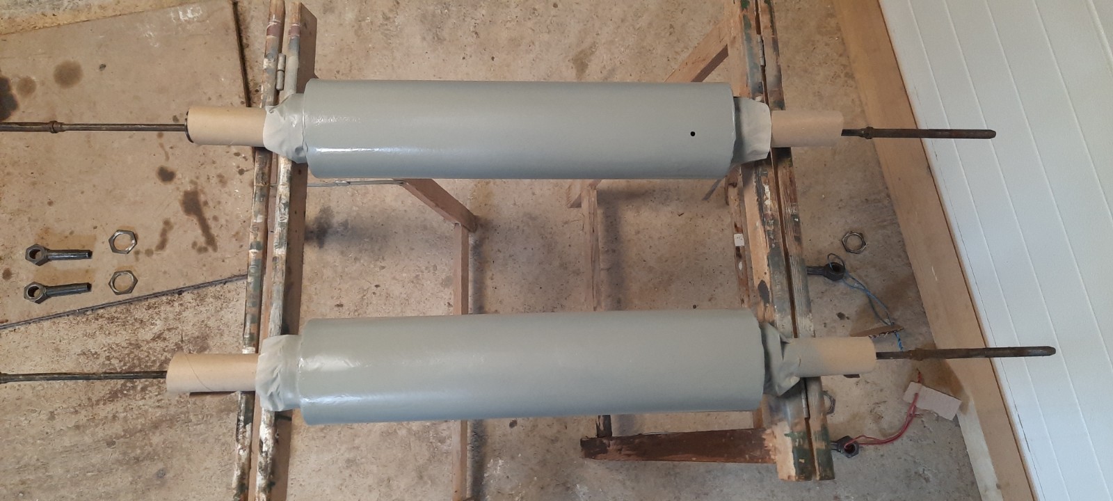

Voilà les pots de suspension apprêtés et peints, j'ai dû reboucher des petits trous sur le cylindre avec du mastic métal car de l'huile s'en échappait. Tous les filets ont été nettoyés
On peut voir le repère AV sur les pots pour différencier l'avant de l'arrière, les ressorts étant différents
