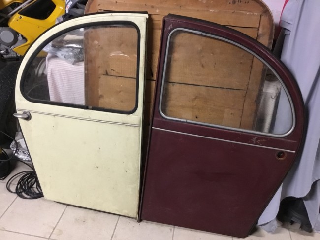

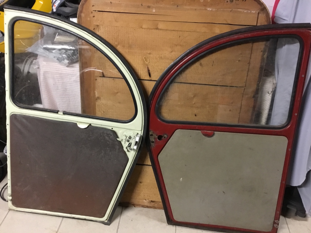

Toujours dans le cadre de la restau de ma belle de 1972 , je m'attaque aux portes! Démontage de tout ce qui peut l'être pour pouvoir ensuite travailler dessus.
Certaines portes sont assez abimées (enfoncement, tôle un peu déchirée par endroit) :( le poids des années !
Et la je me rappelle quand dans un coin du grenier, je possède d'autres portes... je jette un coup d’œil et là je vois quelle sont en bien meilleur état :D par contre elles sont "équipées" pour recevoir des serrures plus récentes... :|

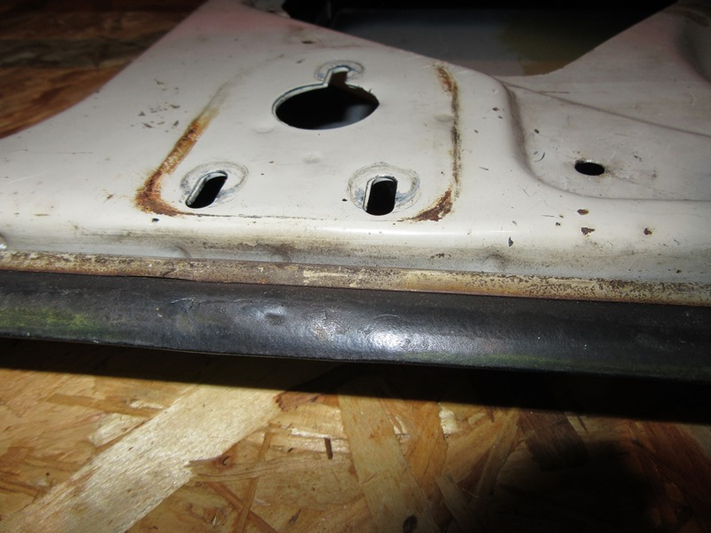

Ma question est la suivante: peut-on adapter des serrures anciennes sur des portes plus récentes (qui sont plus fine au nivau de la fixation de la serrure)?

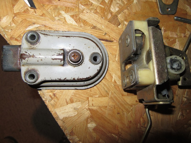

Voici en photo à gauche les serrures d'origine de ma voiture que je souhaite conserver et à droite les serrures qui équipent les portes que je voudrais utiliser:
Voici ma porte d'origine:

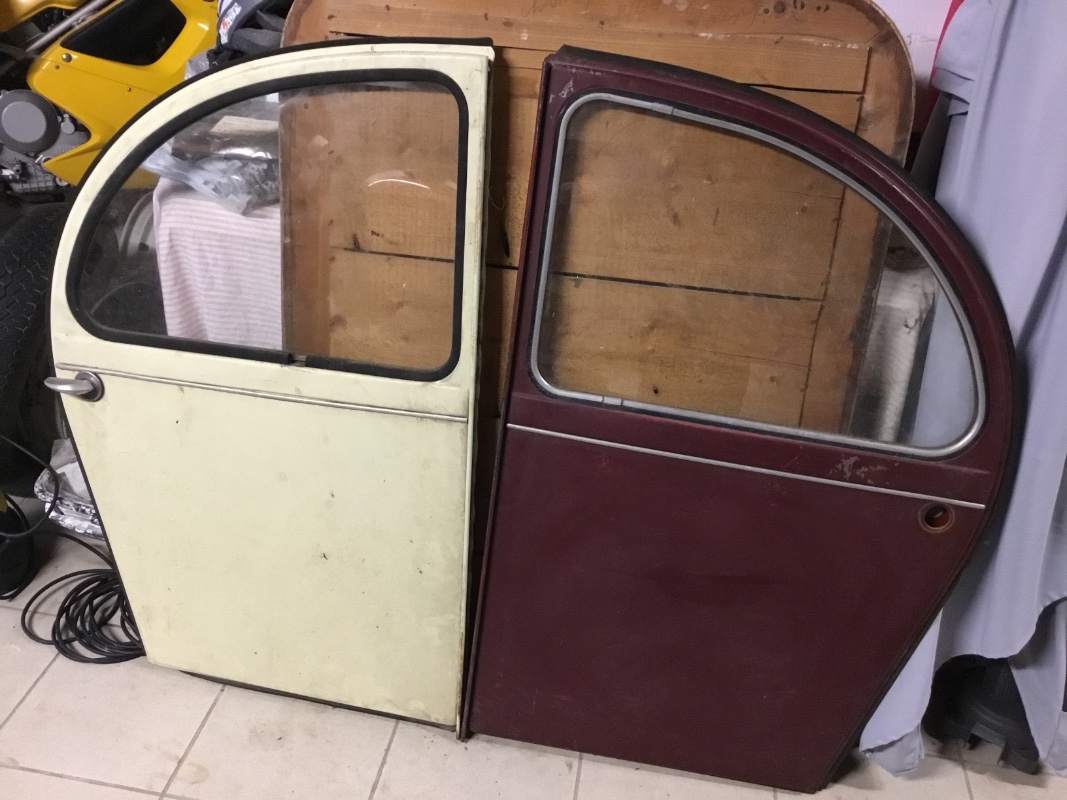

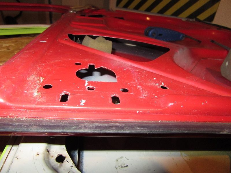

Et voici la porte plus récente que je souhaiterai prendre, mais on voit que l'épaisseur est moindre au niveau de la fixation de la serrure (par contre, les percages sont identiques pour les anciennes et nouvelles serrures):
Alors votre avis? c'est interchangeable???
Merci pour vos avis et retours d'expériences!

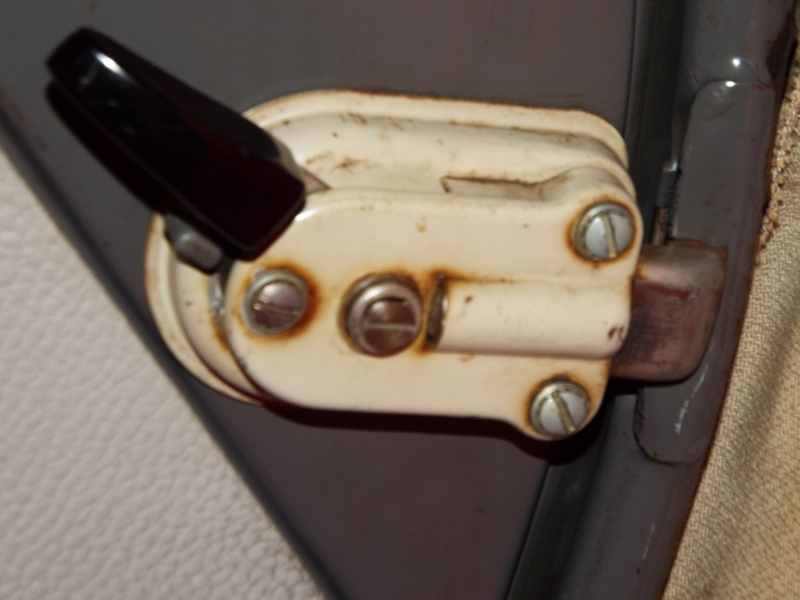

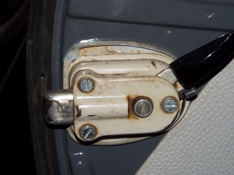

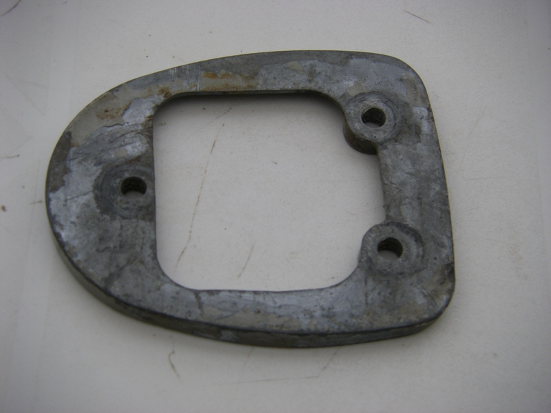

Quand les portes ont été changées, Citroën a fourni des cales spécifiques pour pouvoir monter les anciennes serrures sur les nouvelles portes.
J'ai ça sur mon AZAM.
Cette voiture a du être sérieusement accidentée coté droit, et tout a été remplacé : les deux portes, le pied milieu (il a l'ancrage de ceinture) et les ailes.
Ancienne serrure sur ancienne porte
Ancienne serrure sur nouvelle porte
Il te faut donc fabriquer cette pièce.

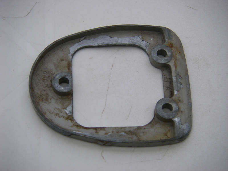

Quelqu'un aurait-il une photo de la cale seule, sans la serrure?

Je vais te faire ça, mais il faut que je démonte ma serrure.

Voilà, j'ai démonté ma serrure, que ne ferait-on pas pour La Légende.... :)
La cale fait 7 mm d'épaisseur. Tu peux en fabriquer une dans du contreplaqué en attendant de mettre la bonne porte ou de trouver une cale en bourse.

J'ai pour l'instant le choix entre 3 portes d'origines, mais bien cabossées, et des portes récentes en bon voir très bon état;
Problème des portes récentes, outre cette cale à fabriquer (ou pas) , c'est qu'elle ne possède pas la petite "languette" en métal située juste sous la vitre, qui permet de fermer la porte..

Sauf erreur, les portes ont été modifiées en septembre 1972 pour recevoir des serrures dites "renforcées", ce qui a entraîné aussi une modification de la caisse pour la fixation de la gâche. Il serait intéressant de voir sur un catalogue de pièces détachées de 1973 si Citroën vend effectivement ces cales d'épaisseur.

C'est pas compliqué, si tu as la serrure. Regarde sur les photos, elle a la forme de la serrure et dépasse de 1 à 2 mm environ tout autour, et fait 7 mm d'épaisseur.
Je pourrais te faire un dessin, mais actuellement mon AZAM n'est pas chez moi...

Ben non ce n est pas compliqué de faire une cale, mais pour bien faire j aurais bien fait une copie de la « vraie » pièce...
JG
