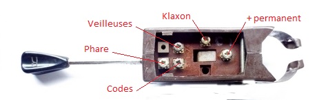

Pour se brancher, il suffit d'une cosse ronde à brancher sur la borne derrière le commodo qui alimente les veilleuses, et un piquage pour le + après contact sur le câble de cette fonction derrière le neiman. ;)
Re: Brancher un buzzer d'oubli des feux sur 2cv
Ben si, je vais ramener ma fraise :lol: Juste pour un petit croquis.
Voilà
commodo récentes 2.jpg (49.07 Kio) Vu 10409 fois

Pour ma part j'ai récupéré un buzzer sur une bonne vieille 205, il y a 2 + qui se relie 1 au contacte et l'autre à la borne des veilleuses de ton comodo et l'autre à 1 contacteur de porte
webvince
Messages : 699
Localisation : Bourges (18)
Message par webvince »
Ah ben voilà le p'tit schéma qui va bien :clap:

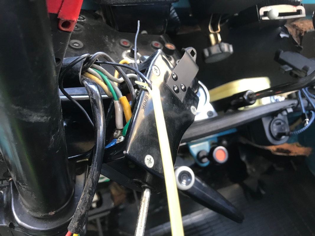

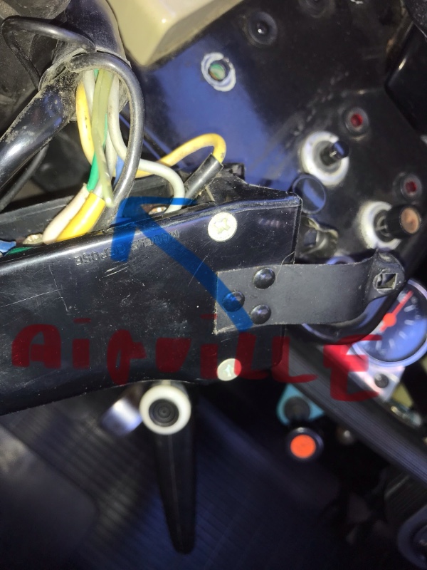

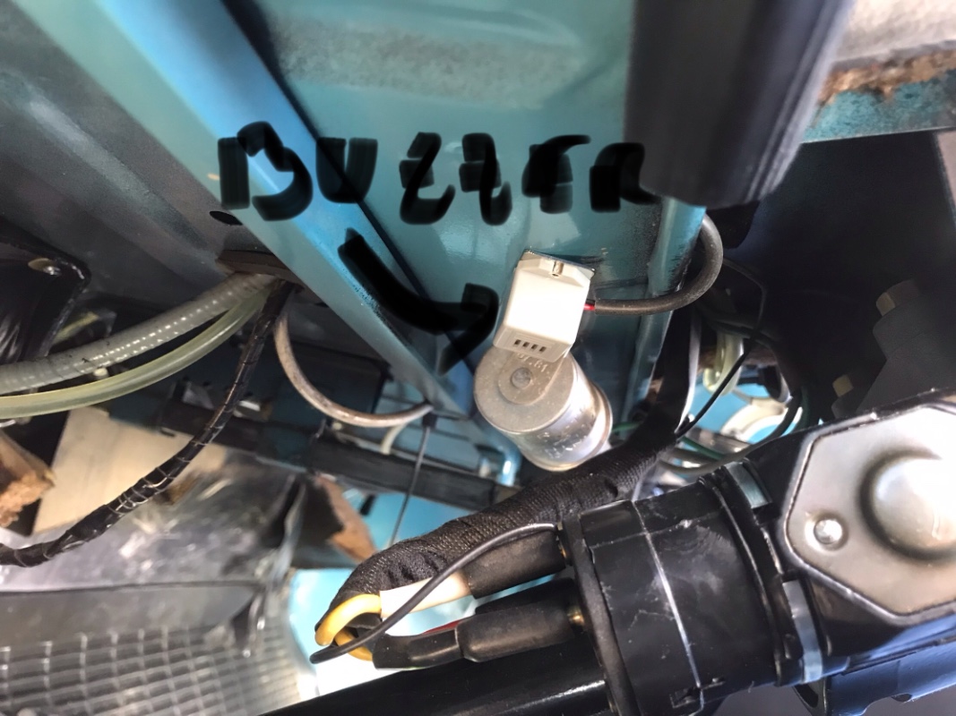

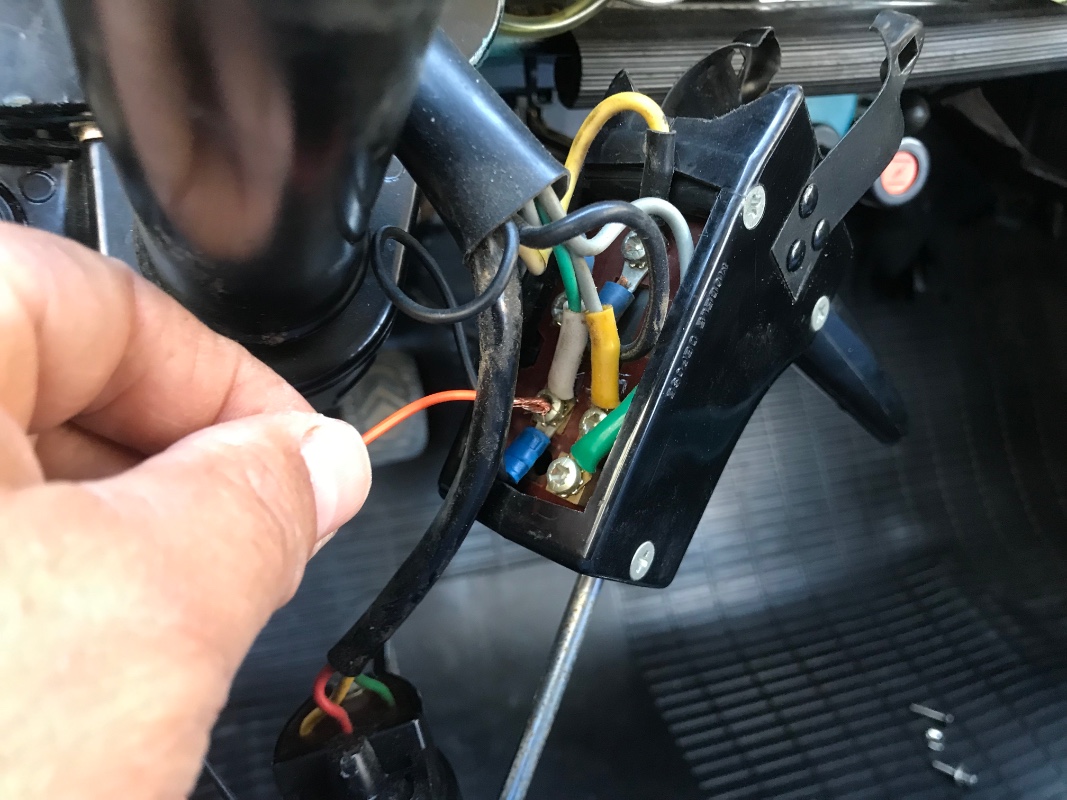

En m’aidant de vos réponses j’ai installé un Buzzer pour les phares . J’ai fait quelques photos de mon installation.
Pour commencer j’ai démonter le commodo de commande des phares et j’ai fait un essai avant de fixer le Buzzer.
Donc le fil positif sur la cosse du commodo pour les veilleuses et l’autre le négatif sur l’alimentation permanente du Neiman .

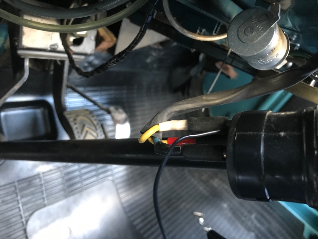

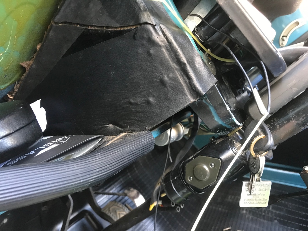

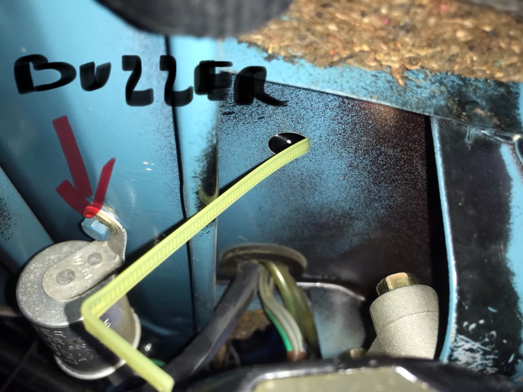

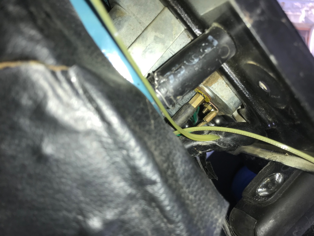

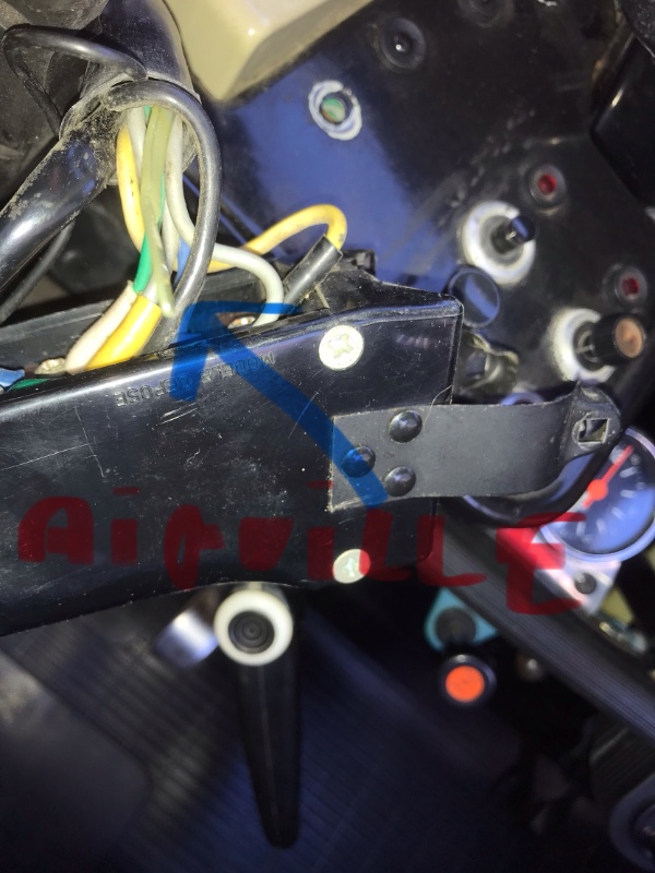

J’ai dévissé la plaque du compteur pour avoir la gaine ou les fils du commodo passe .
J’ai fait une petite incision dans la gaine pour y passer une aiguille que j’ai fabriqué avec un rislan ou collier plastique ou tiraps,bref ce type de collier est rigide et fin en même temps.donc j’ai passé le avec une aiguille par le trou sous la planche de bord et l’autre aiguille dans la gaine pour connecter le positif au commodo et j’ai fait la même chose pour la gaine du neiman.
