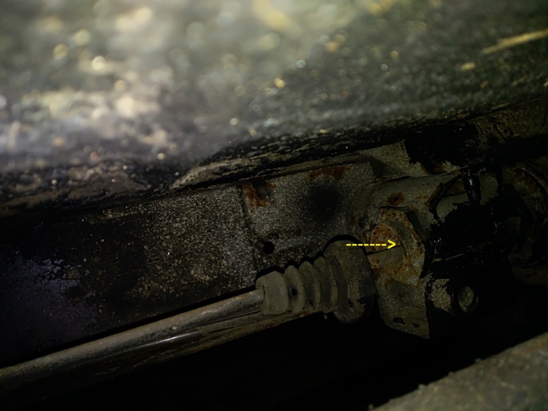

je joins une photo, c'est par là ( au bout de la fleche) que l'on doit injecter l'huile?
Messages : 3335
Re: 2 cv Elle couine, elle grince !!!
Chef oui Chef , à l'avant et à l'arrière

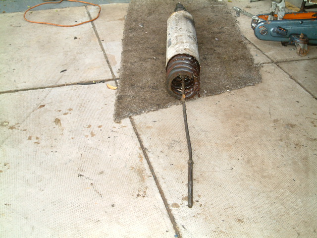

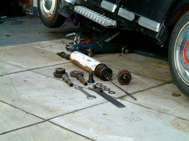

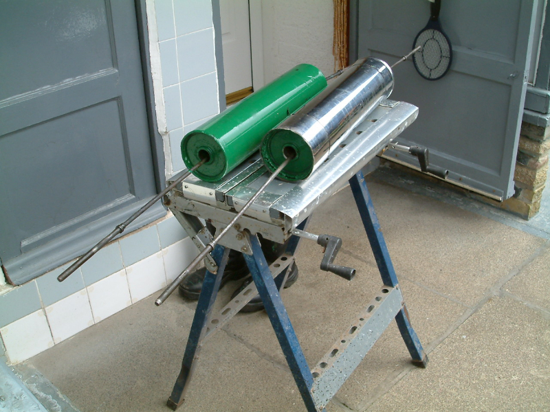

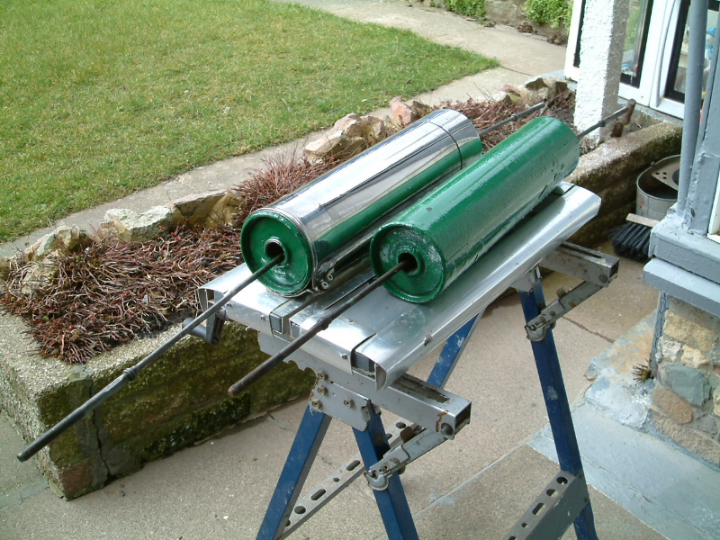

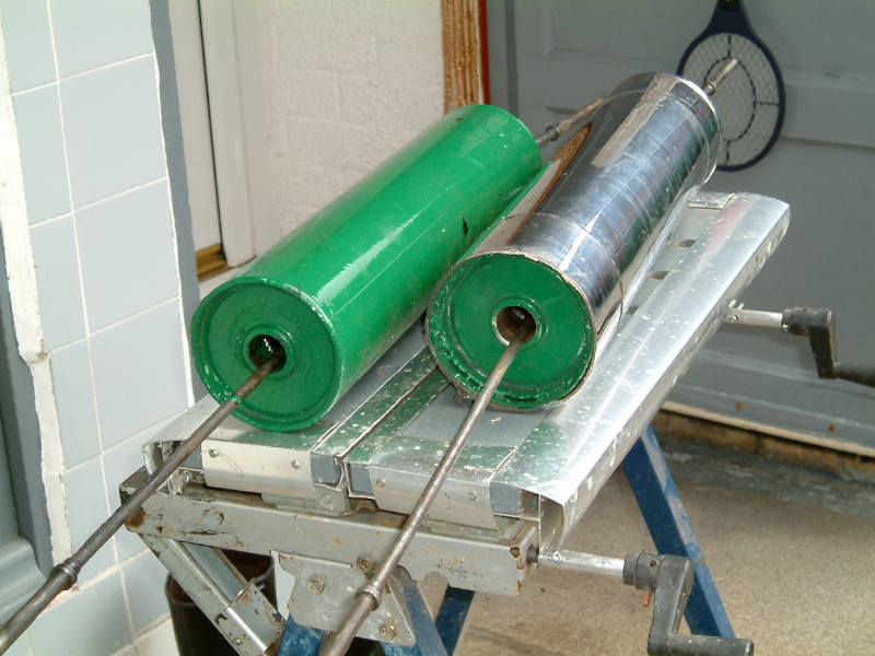

I am amused sitting here, reading ancient posts concerning our beloved vehicles, and the quirks that accompany them.... this one made me laugh... " How much lubrication is needed in the Suspension Cylinders, and how to install it."
The construction of these is basically Two huge coil springs in a Canister, with a Cone surrounded by Ferodo brake lining material, linked outwards to fasten on the vehicles axle... as the vehicles raise on the roads driving, the springs tension and release.
Little service is needed, A huge chunk of Grease in the Tie Rod Eyes maybe every few years , and a Hefty Squirt of any spare Oils that you have lying around your Garage, now and again I put in under body Wax Oil.. its only to lubricate the Canisters internally and the Hefty Springs.
The canisters will hold approx a Gallon of liquid.... I just slide back the Rubber cover caps incert a 2 foot piece of rubber tube attached to a Squeeze Bottle .. and Bobs you Uncle, every couple of years.
Earlier this year, I had Road Slow down Bumps, tear my cylinder of its mountings, but after seeing the price of them as replacements.... I did what we were taught to do in the 1939 / 1945 War.. make do and mend. See my picture attachments.

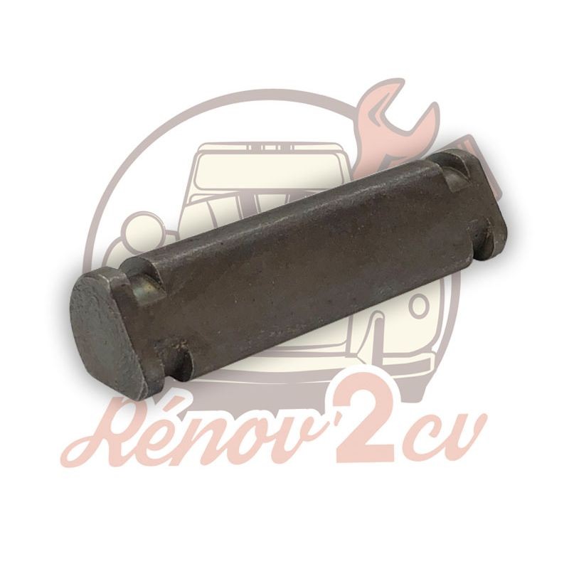

je viens de penser qu'il faudrait démonter les couteaux des tirants, les 4, pour bien tout graisser pour voir si le bruit disparaît. Sinon avec de la graisse w40 en bombe pour éviter de les démonter.

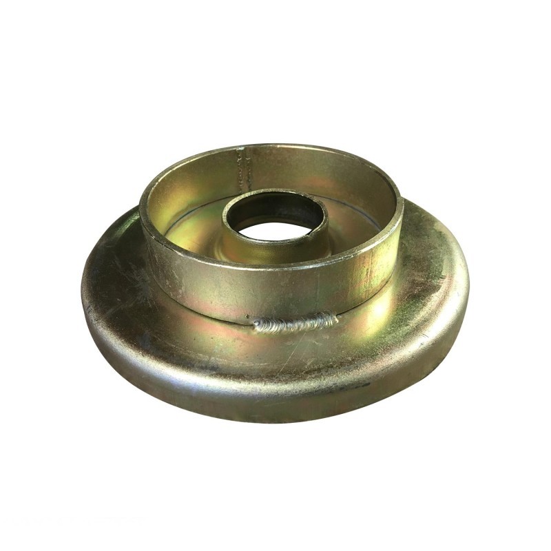

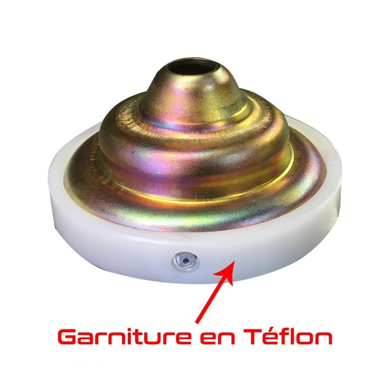

Cela peut aussi venir des garnitures du pot.
Si les garnitures à l'intérieur du pot sont bouffées, ça peut couiner, pour les changer les faut ouvrir le pot en les tronçonnant a l'extrémité.
Il faudra ressouder des bouchons neufs.
C'est vendu pour la réfection des pots.
On peut aussi remplacer les ressorts et les tubes...

Messages : 2032
Couteau de tirant
