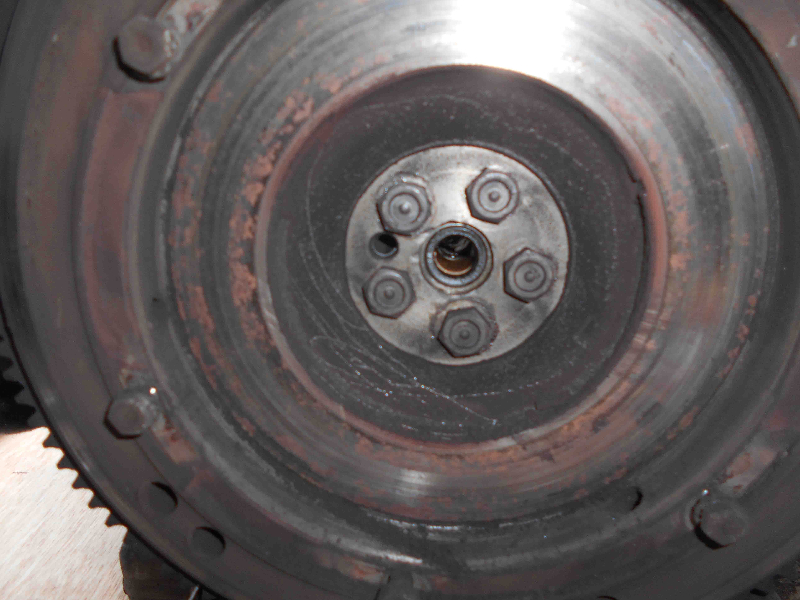

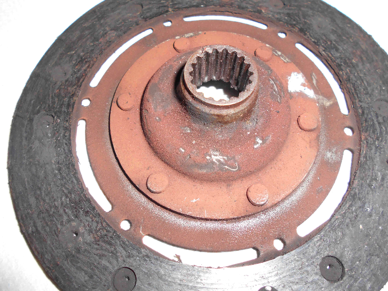

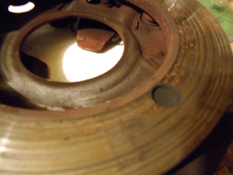

- Utiliser le kit embrayage à diaphragme LUK que j'ai commandé avec le volant lourd actuellement en place,
- Utiliser le kit embrayage à diaphragme LUK que j'ai commandé avec un nouveau volant moteur allé&gé à acheter,
- Utiliser le volant moteur lourd + une nouvelle butée adaptable avec son lot de bonne ou mauvaise surprise, regarnir le disque VALEO d'origine via la société SCIN basée en Haute Loire
http://www.restauration-frein.fr/index.php
J'avais discuté lors du salon EPOQU'AUTO avec la dirigeante pour en savoir d'avantage sur ses activités
Pour le système de pression, je pensais réutilisé celui démonté malgrè quelques marques dûes aux rivets de la garniture.
Le volant moteur n'a rien en comparaison, une rouille superficielle enlevée à la paille de fer de finition.
Je vous joints quelques photos si je trouve comment faire.
Vous pourrez ainsi juger de la faisabilité de cette 3ème voie possible.
Le problème entre le système 3 doigts et le diaphragme tient au fait des dimensions des différents élements et aussi de savoir si un diaphragme neuf est aussi puissant en contrainte par rapport aux 3 doigts.
Merci à vous.

Ben si tu a déjà commandé le kit diaphragme en remplacement du trois doigts , monte le tu verra bien ,regarde ricman le sien il a deux ans il a pas eu de soucis !!.
Sinon sur ton volant lourd en principe on monte un 3 doigts, sauf que maintenant , enfin il y a déjà quelques temps , on peut monter un diaphragme en remplacement
la qualité et merdique , mais bon ,!!!! faut pas généralisé.
Pour ton volant moteur un coup de toile c'est suffisant , il et bon , pour ton disque et mécanisme , !! le disque on dirait qu'il y a des trace sur une partie,
et le mécanisme et trop rayer , . tu peut aussi faire recharger ton disque , au moins tu sera sur que c'est le bon modèle, et le monter avec ton nouveau kit. :salut:

Merci Renato pour les précisions.
Je peux donc panacher mon kit LUK neuf avec l'ancien disque éventuellement regarni.
Je vous joints le lien vers le site sur lequel j'ai acheté le kit LUK 616022206.
https://www.oscaro.com/kit-d-embrayage- ... 4167-479-p
Ce qui m'avait décidé à faire ce choix était la forme de la butée identique à celle "origine" VALEO ainsi que la forme du disque garni.
La seule différence concernant le système à diaphragme au lieu des 3 doigts VALEO.
