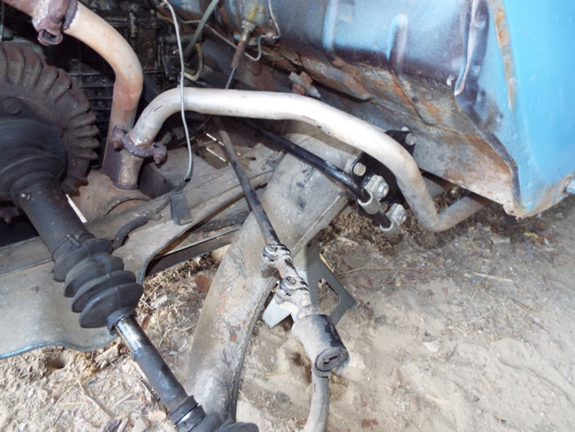

Ce matin j'ai mis tout en place déjà côté gauche puis côté droit mais il a fallu que je mette en pression la barre pour pouvoir mettre les pattes de fixation. La barre est en appui sur le support de boîte en dessous du caoutchouc. Règle avec la clé de 6 pour le débattement. Est ce normal que la barre vienne en butée sur le support ? ? ?

Messagepar helios » 14 juin 2018, 18:30
En pression :pense:
tu a mis suffisamment de cales de réglages?
perso , quand j'ai monté la mienne, j'avais mis les cales des 2 côtés des flasques car je ne connaissais pas le montage. La barre ne touchait rien du tout.
non ce n'est pas normal que la barre vienne toucher le support, la mise en pression la déforme je pense

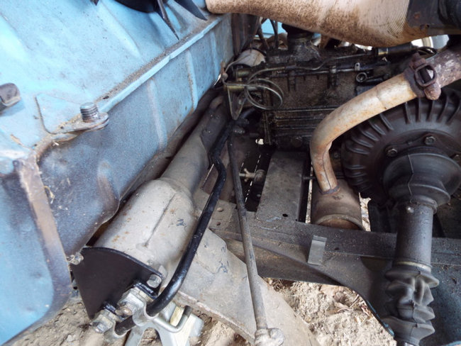

Bon il y a gourance ou pas , la barre passe devant le support apparemment (voir photo n°1 de la 1ére page) et derrière (2éme photo) je redémonte ... :laughing:
Du coup tu l'avais passé devant ou derrière le support ??? :???:

RICMAN41 a écrit :Bon il y a gourance ou pas , la barre passe devant le support apparemment (voir photo n°1 de la 1ére page) et derrière (2éme photo) je redémonte ... :laughing:
Demain est un nouveau jour et la nuit porte conseil :laughing:
La barre passe derrière le support de boite. La photo 1 en rouge n'est pas correcte.... :shock:
La partie cintrée de la barre est orientée vers l'arrière de la voiture.
