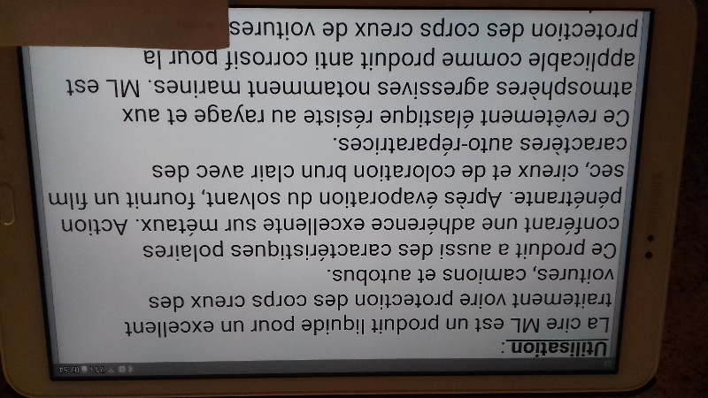

Je ne sais pas s'il est nécessaire de mettre du Féroce,
Regarde ce que j'ai trouvé :salut:
Corp creux
Corp creux
papy deudeuche
Messages : 920
Localisation : Lorris 45260
Re: Question corps creux
Message par papy deudeuche »
Excuse il va falloir que tu fasses le poirier . :ptdr: :ptdr: :ptdr:
