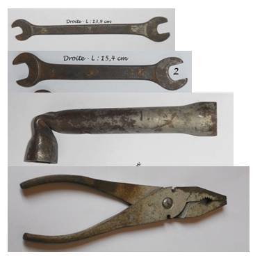

Voilà un vaste sujet mais je vais essayer d'être le plus exhaustif.
Jusqu'à fin 1958 toutes les 2 CV, AZ ou AZU ont le même lot de bord.
un cric
une manivelle
un vilebrequin

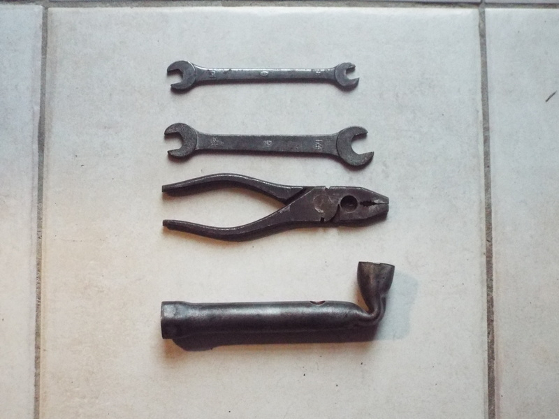

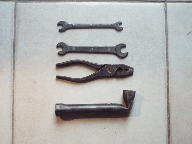

Outillage dans un sac fait de la même toile que la capote comportant :
une clé plate 8/10 de marque SER
une clé plate 12/14 de marque SER
une pince universelle de marque United
Une clé à bougie
un tournevis à manche en bois
une pompe à graisse
une cale en bois
Un volet de calandre
une jauge à essence en fibre
une notice d'utilisation.
Quelques photos, je n'ai pas tout, mais je pourrais les faire.
outils 2 CV A_1.jpg (13.13 Kio) Vu 9222 fois

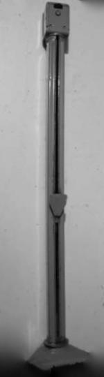

Pour le cric il y a eu plusieurs modèles, le plus fréquent est à tête carrée

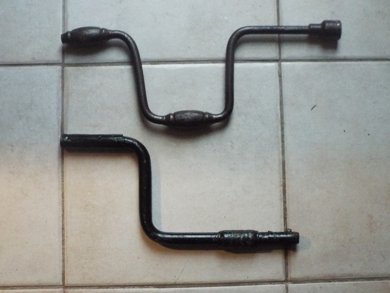

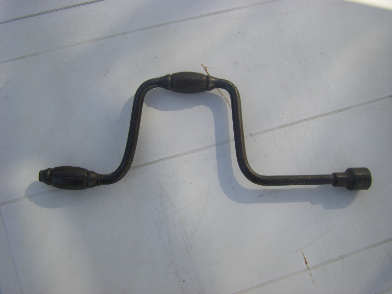

Le vilebrequin, plusieurs modèles aussi :

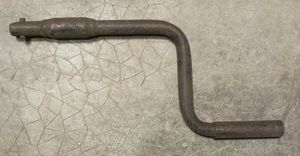

Un des modèles de manivelle :

Je suis curieux de savoir à quoi servait le vilebrequin dans une 2cv. Si quelqu'un sait ...

Salut Tricornejock,
D'après la photo, le vilebrequin ressemble étrangement à une clé pour dévisser les écrous de roue. En plus il aurait bien sa place dans le coffre à côté du cric et de la cale en bois....

Oui, c'est ça, pour dévisser les écrous de roues et les écrous de fixation des ailes !
Après, c'est la manivelle qui a fait les deux fonctions : vilebrequin et manivelle.
Mais je parle de l'équipement jusqu'à fin 58.

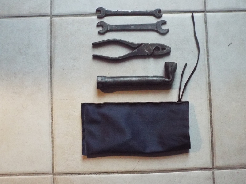

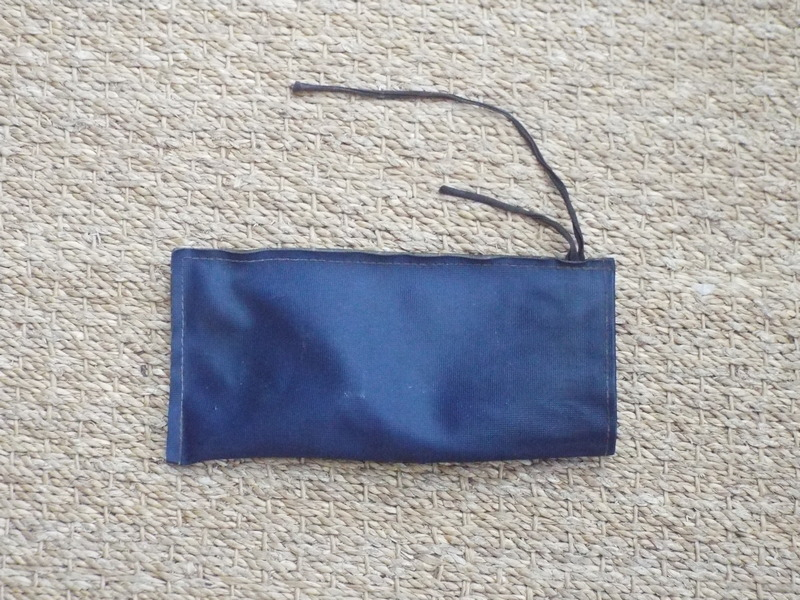

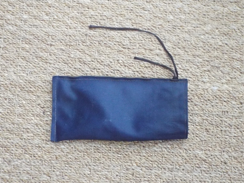

Voici donc des photos inédites de quelques outils.
La trousse est celle d'origine de mon AZL bleu glacier, c'est pour ça qu'elle est faite dans la toile bleue de la capote. Sinon pour les autres 2 CV de l'époque, la toile est grise.
La manivelle et le vilebrequin sont ceux de ma A.

Parfait :pouce: J'avais imaginé un vilebrequin pour l'utilisation de mèches et percer des trous ... :siffle:

Les clés plates de marque SER se trouvent assez facilement dans les vide-greniers, la clé à bougie aussi mais elle est moins fréquente, la pince universelle de marque United pas encore trouvée, je cherche.... :mdr:
Cric et manivelle : en bourse ; le vilebrequin, surtout du modèle correspondant à l'année de la voiture, pas évident à trouver.

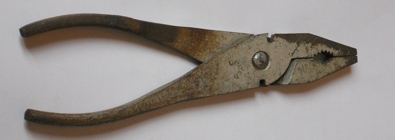

dans une pauvre brocante en Provence j'ai trouvé une pince .... je pense avoir trouvé la bonne .... je sais quoi chercher maintenant ... si j'en trouve te fais signe !!!! promis Bob !
Re: avec quels accessoires / outils était livrée la 2cv azu 1958
Oui, cette pince ressemble beaucoup, je pense que c'est bien la bonne, mais je ne vois pas la marque sur ta photo. Y a t-il cette marque ?
Voici le modèle de marque United. United est marqué en rond sous le rivet d'un seul coté, mais ça s'use :mdr:
Mais je vois que tu en as deux, tu m'en envoies une :mdr: :ptdr:

Bob, il faut que tu zoom sur la second photo, tu verras apparaître la marque United comme tu le mentionnes.
Et c'est la même pince, pris des 2 cotés :D
