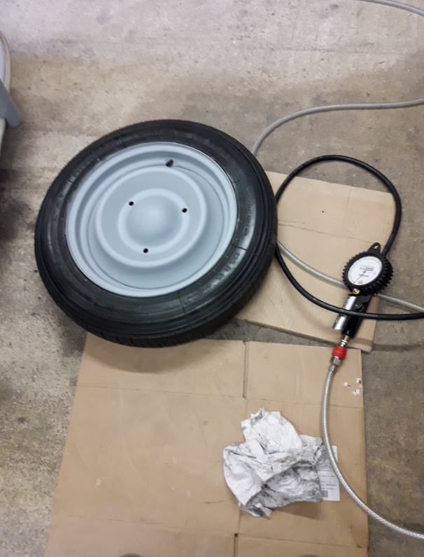

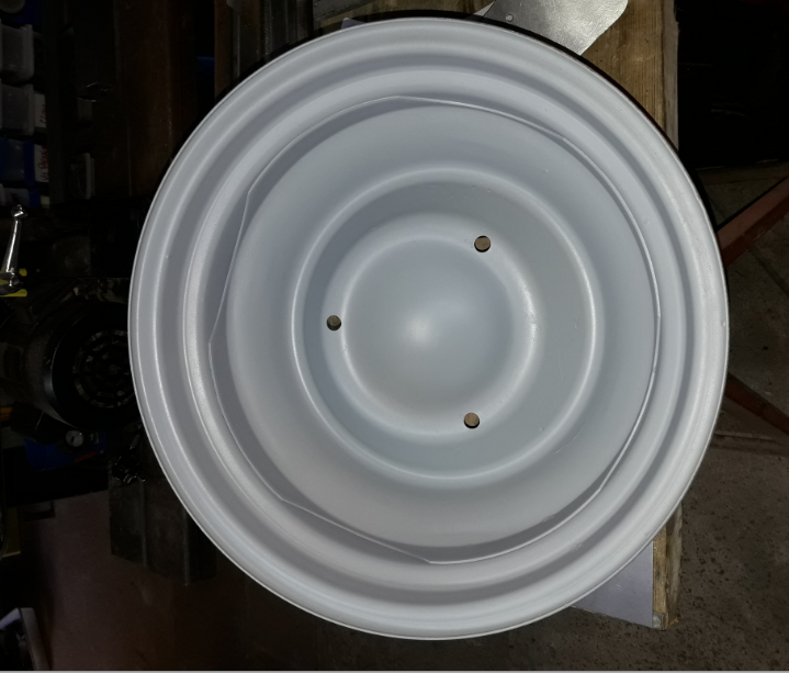

Je voudrai peindre mes jantes à la peinture aérosol , quelle précaution à prendre notamment en peinture d’apprêt , nombre de couche , ponçage etc etc ,j'ai commencé par faire un sablage léger et mis un coup de gris en aérosol . [/i]

Elle est belle cette jante. Je dois faire de même pour les miennes et comme toi je cherche la meilleure solution pour avoir une peinture qui ne s'écaille pas au premier gravillon rencontré..
Je pense que les peintures aérosol en bombe ne sont pas adaptée, trop fragile.
Le meilleur, je pense, c'est de traiter les jantes avec un apprêt bi-composant, (peinture, durcisseur) et une peinture également à deux ou trois composants ( peinture, durcisseur, diluant pour le pistolage).
Je vais apporter mes 5 jantes à un sableur professionnel car je n'ai pas le matériel pour ça, lui demanderai d'apprêter les jantes avec un apprêt compatible avec les peintures actuelles. Je ferai la peinture finale en deux couches...

Oui c'est vrai qu'a la peinture aérosol dans le temps c'est pas terrible , mais je veux juste un truc propre sans plus comme la caisse reste dans son jus ça vieillir tranquillement et cela ne dépareillera pas trop

C'est ce que j'avais fait ,comme toi lorsque j'ai sorti l'Azam de son garage, je l'ai laissée dans son jus et vite mis un voile de peinture sur les jantes...ça n'a pas tenu longtemps, des points de rouille sont très vite apparus...A ce jour l'Azam est restaurée et je ne peux me contenter d'une peinture en bombe...toi c'est différent quoique, même avec juste le petit voile tel que tu l'as fait, ça va forcément se remarquer...Marc 77 a écrit :Oui c'est vrai qu'a la peinture aérosol dans le temps c'est pas terrible , mais je veux juste un truc propre sans plus comme la caisse reste dans son jus ça vieillir tranquillement et cela ne dépareillera pas trop.

Pour ma part j'ai poncé, passé de l'antirouille puis un apprêt et terminé avec de la peinture en bombe qu'un spécialiste m'a préparé avec un durcisseur incorporé.
Je n'y croyais pas trop point de vue dureté et me voyais repeindre assez vite voir tous les ans.
Mais non. Cela tient bien et aucune éraflure malgré un usage sur petite route et chemin.
Donc je recommande l'utilisation des bombes

Sur la roue que j'ai posté , la couche de gris c'est du primaire , je vais quand même faire un essai et mettre en peinture avec une peinture de finition , avoir dans le temps ,

Oui ! on trouve maintenant des bombes en bi-composant, j'ai jamais essayé, c'est quand même assez cher l'unité ( 25 euros ) et pour cinq jan.. .
m...roues ça va douiller certainement plus que le pot de peinture + durcisseur classique ( 1/2 kilo pour 20 euros environ)
bien sûr il faut le compresseur et le pistolet qui vont bien, moi j'ai ...

Les bombes bi composants ont un gros default , dès qu'elles sont percutées ils faut les utiliser immédiatement donc cela revient très chère :(
Le mieux est surement le thermolaquage pour les jantes mais a mon avis plus chère que des jantes neuves , mais que valent les jantes neuves ???????????????

Une fois peint et monté , c'est surement pas costaud comme barbouille mais dans un premier temps ça va le faire
