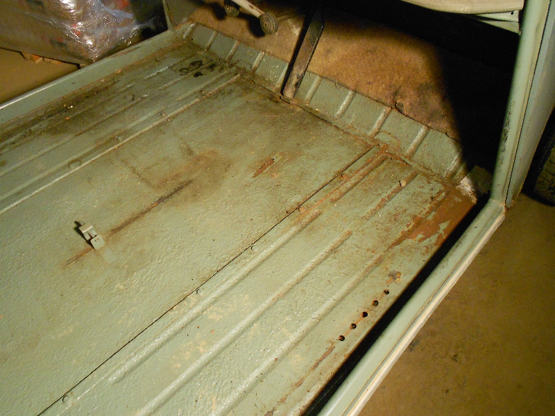

je continue la restauration de mon AZ, je suis sur le freinage après avoir reposé les pots et le réservoir.
Mais ma question porte sur l'habitacle, au niveau du réglage de la banquette avant.
En effet, en lisant un manuel de conduite, apparemment, il existait des bouchons pour les trous correspondants aux différents réglages.
La notice indique "N'oubliez pas de reboucher le trou non utilisé".
Alors je voudrais savoir si ces bouchons existent, si je peux me les procurer et sur quel site?
Merci d'avance pour vos lumières!!
Intérieur 2cv AZ 1962
