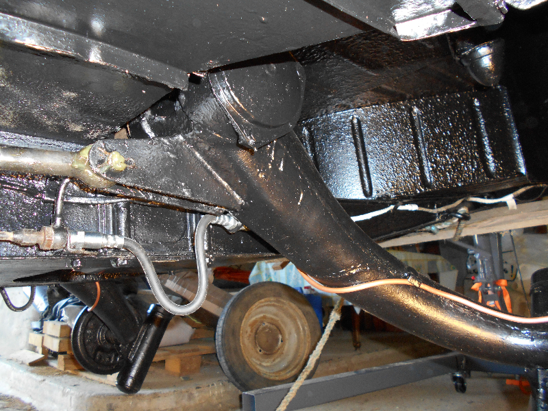

Hello,
je dois changer les deux tuyaux rigides en cuivre qui vont des flexibles aux cylindres à l'arrière.
J'ai fait une boulette pour la commande du coup j'ai deux cotés droits qui sont préformés.
A votre avis, est-ce que je peux utiliser l'un des deux pour aller sur l'arbre coté gauche en revoyant modérément sa courbe?
Merci pour vos lumières
Bonne soirée
Loïc

Je pense que c'est faisable mais personnellement je demanderai un échange au fournisseur.
Titi 38.
Re: Tuyaux freins arrières
D'accord avec Titi 38 : pas facile de reformer un tuyau de frein...faisable, mais pas simple.

Hello,
merci pour vos réponses.
Je vais tenter l'opération, au pire la canalisation arrière gauche est en bon état, juste à nettoyer.

voilà ce que donne le montage finalement.
C'était juste un peu raide de replacer les canalisations rigides mais ça le fait.
A voir en mettant le circuit en pression après la purge :o
