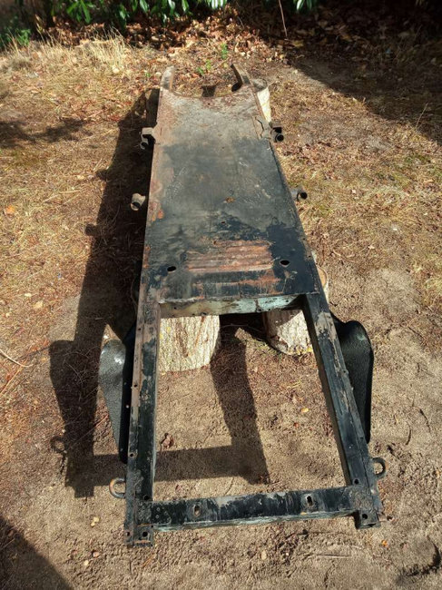

La resto n'a pas vraiment avancé ces derniers temps,
mais là j'ai trouvé un châssis en bonne état pas loin de chez moi, qui est déjà pas mal nettoyé.
je vais mettre une tôle arrondie neuve.

- Fredjojo
- Messages : 1317
resto de ma 2cv AZA de 1966
Il n y a pas les brancards sur ton chassis !! T es sur que c est pour ta voiture ? Attention au frein a main , les pattes pour les amortos arrières etc etc

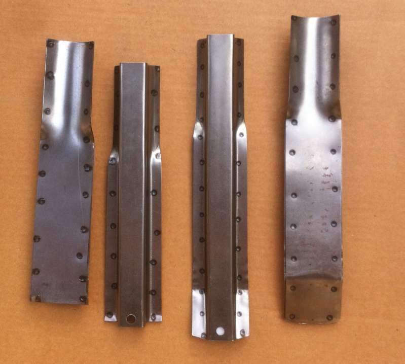

salut fred,Fredjojo a écrit :Il n y a pas les brancards sur ton chassis !! T es sur que c est pour ta voiture ? Attention au frein a main , les pattes pour les amortos arrières etc etc
tu parles des brancards ou des renforts de planchers ?
le vendeur m'a donné ça avec tout neuf :
pour les pattes d'amortisseurs je vais regarder des éclatées sur net.
j’étais en train de gratter et de nettoyer la graisse à l'avant du châssis, quand la pluie s'est déchainé sur moi et le châssis !
le rinçage est assuré au moins !
- Fredjojo
- Messages : 1317
Oui c ca mais pourquoi ils ne sont pas sur ce chassis ?
- Le_solognot_41
- Messages : 932
- Ma deuche : 2cv type AZA
Les supports d'origine de ce châssis étaient bien abimés, donc la personne qui m'a vendu le châssis avait acheté des neufs ( comme sur la photo ),
mais ensuite il a décidé de prendre un châssis neuf sur lequel il y a donc déjà les supports.
il m'a donc donné les neufs qui vont comme prévu être ressoudés sur l'autre châssis qu'il m'a vendu.
j'ai lu le dossier réfection châssis sur des vieux 2cv expert,
j'ai acheté le Dinitrol ml pour corps creux et le Férose comme indiqué,
et est recommandé également le Restom epoxy pour châssis, et bien ce dernier n'est pas donné,
55 euros le kg et je ne sais pas vraiment combien il en faut.
est ce qu'il y a un autre produit epoxy moins cher de même qualité ?
ou il vaut mieux prendre le Restom ?

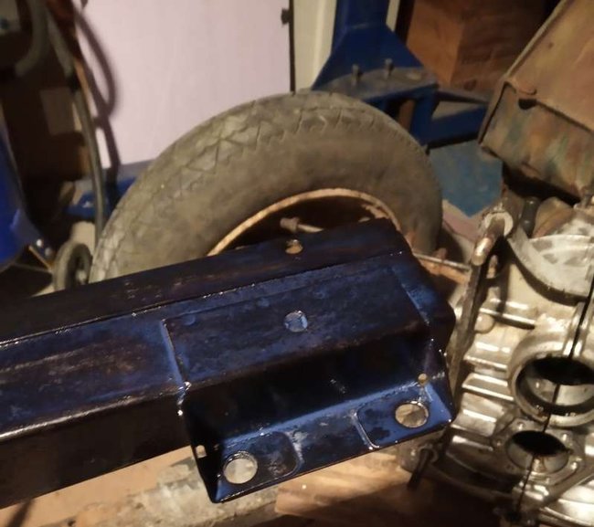

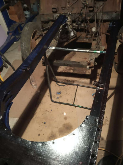

j'ai profité de ce dimanche pour passer un première couche de Ferose au pinceau sur une face du châssis.
le produit est vert amande,bleu en l’étalant puis il devient noir là ou il y avait de la rouille, ailleurs il ressemble à du vernis transparent.
visuellement ça change déjà l'aspect du châssis !

Mets un thermomètre hydromètre a l endroit ou tu travaille car en dessous des valeurs du fabricant la piece enduite du produit reste comme mouillé
- Le_solognot_41
- Messages : 932
merci du conseil,Fredjojo a écrit :Mets un thermomètre hydromètre a l endroit ou tu travaille car en dessous des valeurs du fabricant la piece enduite du produit reste comme mouillé
là le lendemain c'etait sec, mais ça fait un moment que je ne touche plus à un pinceau à cause du temps.
je vois ton message aujourd'hui, et coïncidence je viens d'acheter ça hier :
maintenant je ne sais pas quel est la plage idéal pour peindre

Je crois que sur le site de ferose c est indiqué ou sur le bidon

Pour info, j’ai utilisé l’epoxy RESTOM pour mon châssis (1,5 kg, c’est suffisant) début décembre. Peinture faite au soleil, 15 degrés, tout est ok
- Le_solognot_41
- Messages : 932
merci de l'info,casaman a écrit :Pour info, j’ai utilisé l’epoxy RESTOM pour mon châssis (1,5 kg, c’est suffisant) début décembre. Peinture faite au soleil, 15 degrés, tout est ok
donc deux kits de 1 kg seront suffisants .
tu as prix quoi comme couleur ? il y a 3 noirs disponibles.
tu l'as appliqué avec quoi ? pistolet, pinceau ,rouleau ?
edit : j'ai été sur ton fil et j'ai vu le pistolet ! sacré travail sur ton chassis !
edit 2 : POUR LA FEROSE :
- Ne pas appliquer en dessous de 10°C et au dessus de 30°C.
- Hors poussière en 10 minutes, sec en 2 heures, mastic ou peinture après 12 h à 20°C
- Messages : 1160
- Ma deuche : ...
Pour le noir, j'ai pris le noir brillant. Après, c'est histoire de goût. Je trouve que c''est sympa !
On l'a appliqué au pistolet peinture, en dosant avec la moitie (1/2 peinture, 1/2 durcisseur et 1/2 diluant) 2 couches, puis 2l d'antigravillon RESTOM . Sechage et 1/2 litres pour finir.C'est comme ca que je suis arrivé a avoir 1/2 pot en rab
Pour la ferose, j'en ai peu mis car on a mis le chassis quasi à nu, et au final, si pas de rouille, la ferose ne sert a rien. On a appliqué à l'intérieur une couche de minium puis refermé et cire corps creux
Je ne sais pas si ma methode est la bonne. EN tout cas, mon père (qui a restauré pas mal de 2cv et des chassis durant sa période apprentissage tolerie, au début des années 70) m'a confirmé qu'avec ca, ce n'était pas pret de bouger......

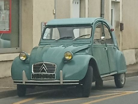

bonsoir tout le monde !
je viens de voir une 2cv dans une rue dans l'Indre, et je me demande si elle est VERTE AGAVE ?
il n'y a pas de 3eme glace, mais les portières de 64, et la calandre de 61 à 65,
donc peut être cette deuche est de 64 ou début 65.
le vert agave sortant en 64, c'est donc possible.
pouvez vous me donner votre avis ?
- Âge : 58
Vu la calandre, je dirais plutôt vert embruns...
- Le_solognot_41
- Messages : 932
bob41 a écrit :![]()
Merci beaucoup de ta réponse !
Un jour viendra où je verrai enfin une deux chevaux verte agave en vrai !

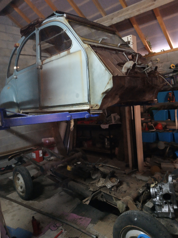

Je profite du confinement pour avancer un peu :
- Filofax
- Messages : 1733
Un pont !
Mon rêve, mais je ne pense pas que ça passe dans mon sous sol qui n'a que 2,3 m sous plafond
