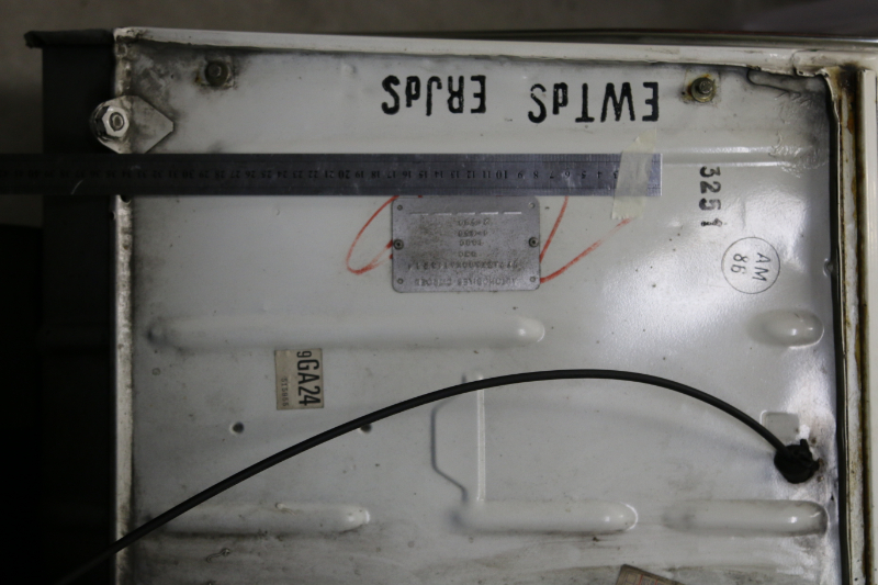

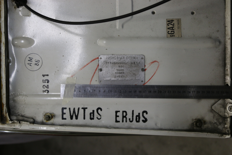

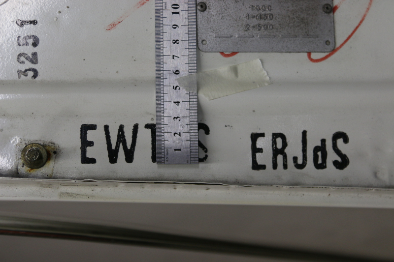

Hello, voici des photos qui pourront peut-être t'aider.
Mon auto est dans son jus et totalement d'origine. Elle continuera sa vie comme ça...
Si tu as besoin d'autre chose, fais-le moi savoir.
Philippe

:salut: à tous et particulièrement à philippe,
Un très grand merci à toi philippe, d'avoir pris le temps de chercher les infos et de me les avoir communiqué :pouce:
C'est parfait et maintenant reste plus qu'à jouer les artistes peintres !! :mdr: :mdr:
Donc la tienne a été peinte le 3/10/85 avec son code 3251...je pense que tu devais déjà le savoir !! :clap: :clap: et en cas de besoin d'autres infos propres à la Dolly, je me permettrai de te solliciter !! merci encore.

Salut Hervé,
Avec plaisir...En effet je connais le code ORGA. J'ai aussi la chance de connaître l'histoire de mon auto depuis sa sortie d'usine. C était la condition pour moi avant d en acheter une.
Si tu as besoin d'autres infos ce sera avec plaisir.
J'ai en fait juste fait quelques photos hier....c'est tout ;-)
Bon travail.
