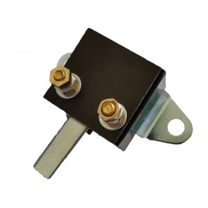

E: Je dirai poussoir de démarrage ?

E Je ne vois pas, je n'ai pas ça sur mes anciennes ! On dirait un contact d'ouverture de porte ! :shock:

Salut les gars.
Pour moi le E, c'est le poussoirs de feux stop. Celui qui est fixer au-dessus de la pédales de frein...
Bob, tu es sûr que tu n'as pas ça sur tes anciennes ? :laughing:

Re: Un p'tit Quizz ?
Quasi sûr, j'ai dépanné un collègue le week-end dernier. C'était justement cette pièce qui était en cause....

Le contacteur E est effectivement celui du stop, il est différent sur les deuches avant 1974, je ne sais plus l‘année exacte, par là...

Sur la photo pas d'échelle, ça pourrait aussi bien être l'écrou de fusée.....
Pour le contacteur de stop : eh bien non sur les anciennes il n'y a pas ce système. C'est un contacteur actionné par un linguet. :ignorant:
Bob a raison le contacteur de mémère ,et comme bob nous montre ,et les récente comme la photo E salut:
