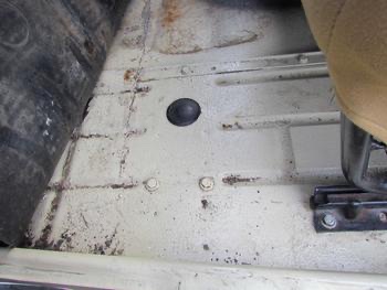

Bonsoir à tous,
je suis allé voir une 2cv Club ce week-end, 2h30 aller, 2h30 retour.
Au niveau ct, planchers détériorés avt D / avt G, seules remarques en défaillances mineures, d’après le contrôleur elle est en bon état et très saine.
Pot de détente neuf, ligne d’échappement en bon état.
Freinage refait, tambours à l’avant.
Capote récente.
Allumage récent.
Peinture bien, beige névada .
Sellerie état pas terrible, mais pas grave pour moi.
Pneumatiques, marque Mabor pas terrible.
Moteur AM2 .
J’attends bien entendu vos avis et commentaires, merci.

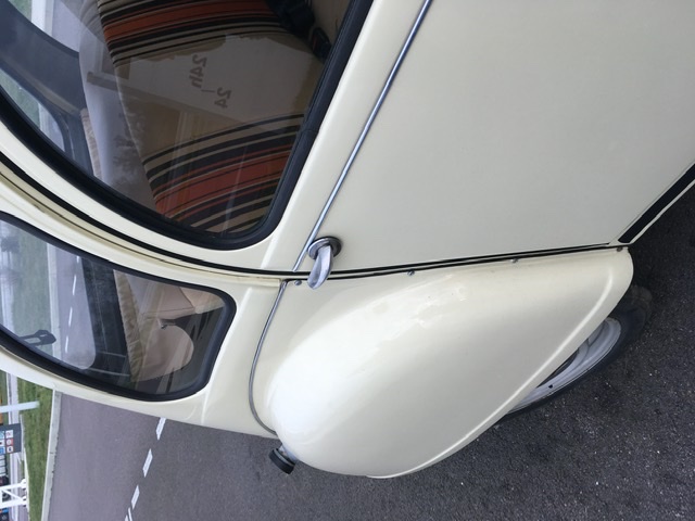

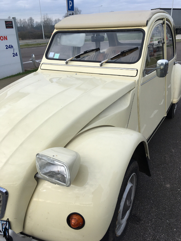

Très belle deuche !

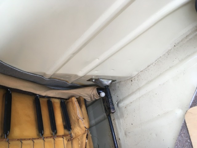

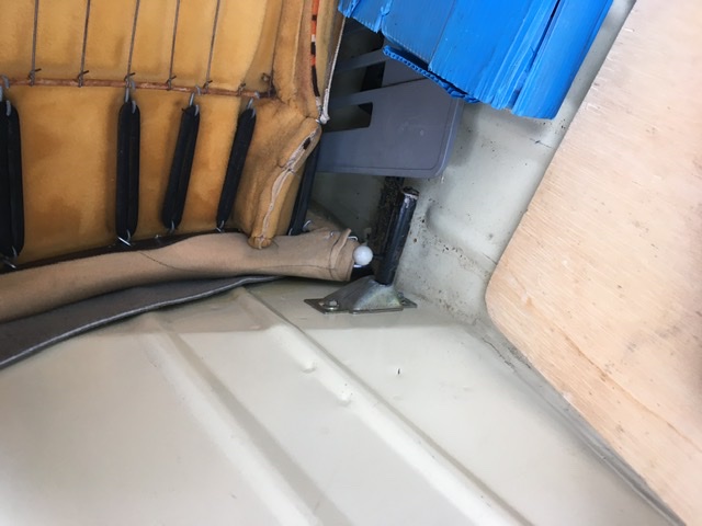

Tu es dans le salon restauration, c'est donc que tu compte la restaurer.
Ton choix est donc fait :D

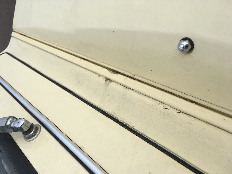

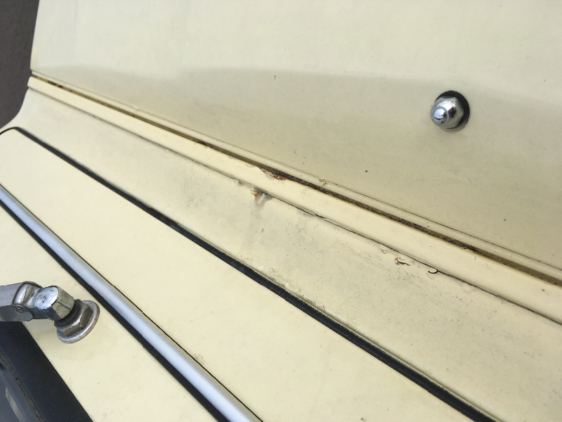

Réellement, je ne pense pas qu'il y est beaucoup à faire.

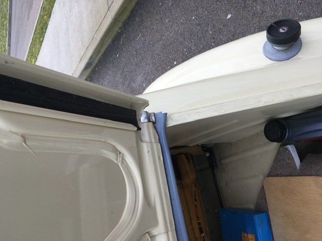

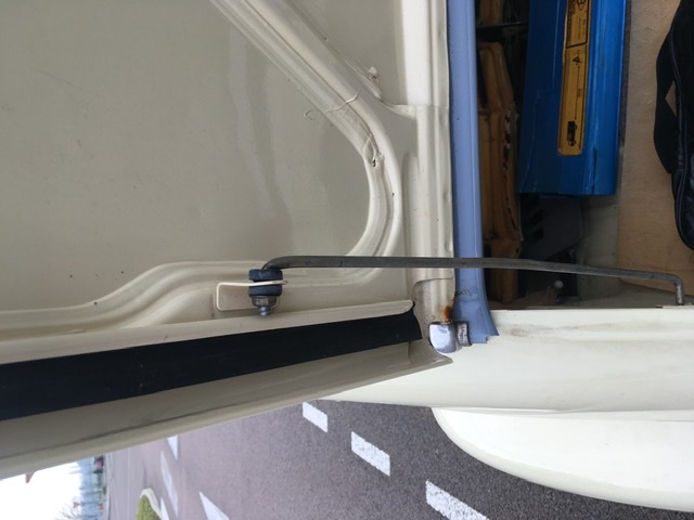

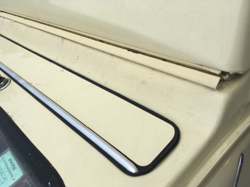

De ce que j'ai vu, les planchers à contrôler mieux que sur de simples photos, et peut-être uniquement les demi plancher latéraux et le demi plancher pédale à changer.
La malle arrière, au niveau de la charnière.
La charnière de la baie de pare prise, qu'il faut traiter rapidement, il y a déjà des boursouflures.
Tant qu'à faire, la charnière du capot qui est dans le même état surement. un petit nettoyage du moteur, et un remplacement (mais c'est du luxe) de la boite à air, parce que les 3 vis, c'est pas trop d'origine.
Et voilà, il n'y aura plus qu'à se faire plaisir :D

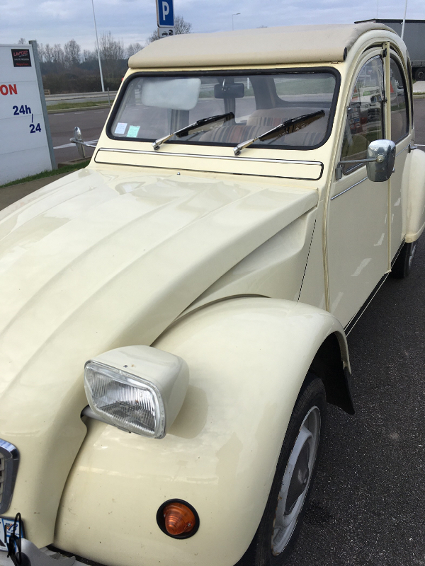

elle a l'air d'être en bon état ! :pouce:
je me méfierais des 3 vis sur la boite à air...si problème moteur, le couvercle de la boite à air saute ( par exemple trop de pression huile…)...

Elle a l'air propre et probablement restauré il y a quelques années.
Après c'est une question de rapport prix de vente/ travaux à prévoir qui peut déterminer si c'est une bonne affaire ou pas.
En sachant que ce qui coute le plus cher dans une restauration c'est la carrosserie et pas la mécanique. :pense:

Filofax:concernant les planchers,je pense qu'ils peuvent tenir comme ça quelques années,j'espère vraiment car je n'ai ni le budget ,ni les compétences pour entreprendre les travaux,concernant les boursouflures tout à fait d'accord,à reprendre rapidemment,j'espère pouvoir compter sur vous car aucune compétence,c'est bien là aussi mon souci :wink:

Cette 2 CV me semble saine, peut-être restaurée il y a quelques années ou peut-être pas...
Les planchers, s'ils se percent, il faudra au minimum mettre une tôle de réparation, sinon ça ne passera pas au CT.

:salut: Elle présente bien cette p'tite , le moteur n'est pas celui d'origine , l'AM2 n'était pas pour les 2cv mais c'est pas grave. :wink:
Après tout dépend du prix !!! :laughing:

Comme tu dis, compte tenu de la spéculation actuelle, 4000 euros me paraîtrait un prix correct.
Et pour la restauration, si tu voyais ma 2 CV 6 de 1979, pas un trou dans les planchers, entièrement d'origine, pas restaurée. Juste quelques points de rouille qui apparaissent sur une aile arrière qui avait été remplacée en 1998 suite à un connard qui m'était rentré dedans, en allant aux 50 ans de la 2 CV à Saint-Quentin-en-Yvelines, et que je vais traiter au printemps ! Mais sur ce qui est d'origine, pas de rouille. Donc elle peut être dans son jus, celle que tu as vue.

:salut: Tu peux toujours essayer de grappiller 2 ou 300 balles pour la forme mais 4000 cela reste raisonnable vu les photos . Et aux vues des merdes qui nous mettent sur le bon coin pour 4000 celle là les vaut alors ... fais toi plaisir :wink:

:shock: 4000 euros même pas de grattage. Vu l'état n'hésite pas.

Vu l'état des planchers, il serait étonnant que le chassis soit pourri.
Un petit contrôle mais ça m'a l'air super sain !
