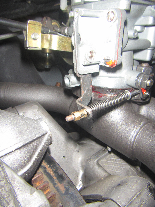

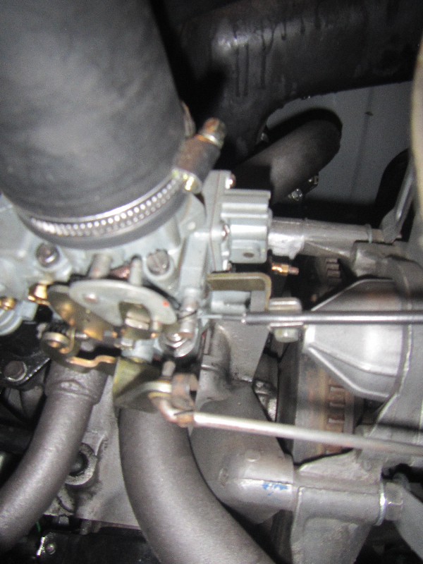

Mon agent a remonté suite à sa réfection le carbu simple corps type 34 pics 10.
le moteur tourne bien, mais à chaud le ralenti reste haut, et la consommation frôle les 10 l.
Mais je ne peu baisser le régime avec la vis de réglage, elle est détaché du papillon.
J'ai regardé le tuto de réglage, mais je n'ai pas de vis d'air sur le haut du carbu, juste la vis de richesse insérée dans une enveloppe tubulaire :???:
Donc je suppose que je ne peu agir que sur cette dernière vis pour faire baisser le régime moteur, aussi quelle est la méthode à mettre en œuvre? Merci pour votre aide à tous :merci:

Contrôle ton câble du stater ,sur la première photo il me semble qu'il sort trop loin,de la gaine !
regarde a la main si ton starter reviens bien a la position repos . :salut:
Re: Réglage ralenti carbu simple corps helios
oui c'est la première chose que j'ai vérifié, le téton est bien dans l'encoche du papillon, et il revient bien, pas de soucis de ce coté là.
je pense que ça vient de la vis de richesse qu'il faut régler :???:

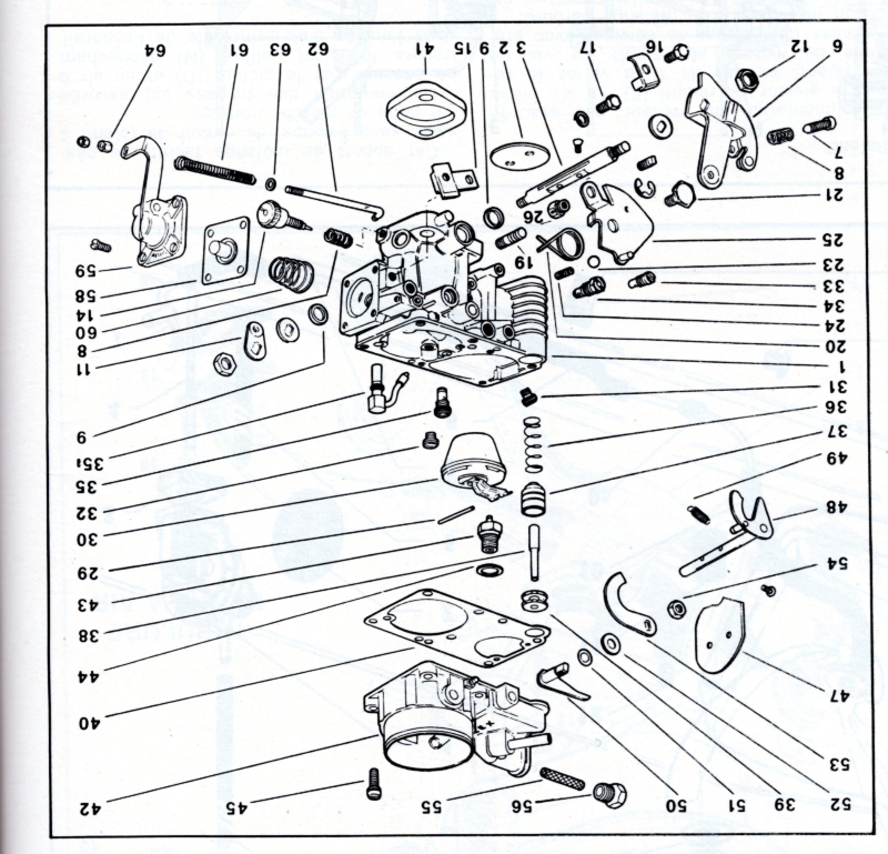

La vis de réglage d'ouverture du papillon, c'est la vis 7 sur ce schéma.
Il est à l'envers :shock: Clique dessus ça va le remettre droit :mdr:
Re: 2 cv Réglage ralenti carbu simple corps helios
si j'ai la vis 7 bien sur, mais sans que celle-ci touche le papillon, le ralenti est élevé.
C'est la vis 14 qui n'est pas visible car placé dans un tube (visible sur la photo 2 derrière le levier de la pompe de reprise)

- Je trouve que la fixation de la tige d'accélérateur n'est pas très orthodoxe étonnant que le U soit dans le vide?
agraphe tige accélérateur
- Il est anormal que la vis de réglage ne touche pas le papillon de réglage, sans doute que la commande d'accélérateur est mal positionnée.

Alors pour la fixation de la tige, j'ai clippé l’agrafe sur la tige, effectivement je ne sais pas si c'est dans le bon sens :???: et si ça change quelque chose au fonctionnement.

Oui il faut régler la tige d'accélérateur afin q'elle vienne libre en butée sur papillon en position fermée, je pense qu'il faut jouer sur le ressort de rappel (de mémoire car je n'ai pas vu ce modèle depuis des lustres), à partir de ce point que tu pourras régler le ralenti.
La vis de richesse, les avis divergent entre 1-1/2 et 2-1/2 tours j'ai opté pour une position médiane, après il y a moyen d'ajuster dans cette fourchette toujours à tâtons. En usine c'est réglé au micromètre.
Concernant l'agrafe voir photo pour la pose.
Agrafe tige accélérateur
:pouce: merci, oui pour la tige c'est le cas et en regardant ta photo de l’agrafe, je pense que c'est identique au mien.
pour la vis de richesse, je vais y aller progressivement, d'abord avec 1,5 tours et j'augmenterais au fur et à mesure d'un demi tour en fonction de la recherche du bon ralenti en agissant sur la vis de butée.
Je pense mettre la vis de butée de 1/2 tour à 1 tour au début du réglage et 1, 5 tour de richesse, ensuite je démarre et j'ajuste avec la vis de butée et éventuellement la richesse.
a suivre :merci:
