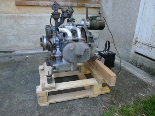

Re: Qui a déjà fait un châssis pour démarrer moteur 2 cv sur établi ?
Tu cherches un truc dans ce genre là ?

Bonjour et merci, pas mal les pallettes, pour le demareur c'est la partie de la boîte de vitesse que tu as coupé ?.
Oui bien sur parterre, voulais juste dire pas sur le châssis.
C'est juste pour pouvoir passer à la suite de la reconstructions de la caisse.

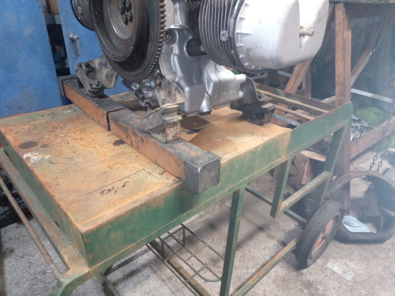

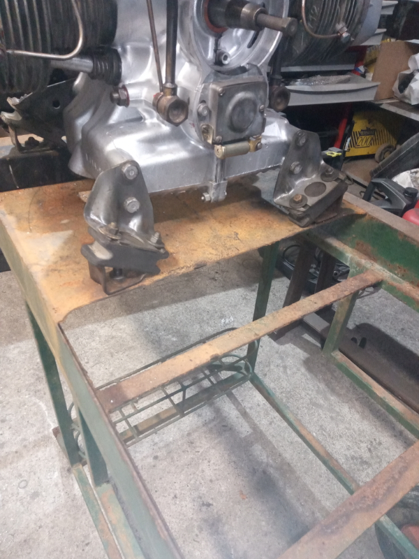

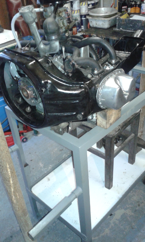

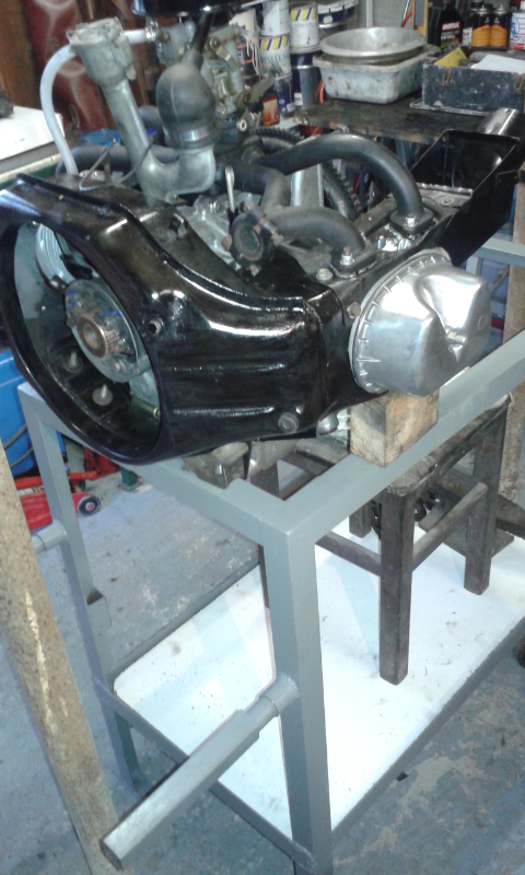

Bonjour à tous, j'ai commencé mon châssis avec de la récupération.
Un ancien châssis de barbecue et des morceaux de châssis d'un ancien appareil de musculation.
Le moteur est fixé avec quatre silent bloc.
Demain je fais une patte pour attacher le demareur.
Voilà pour ce soir

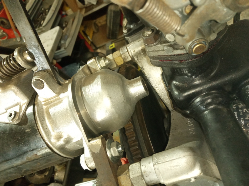

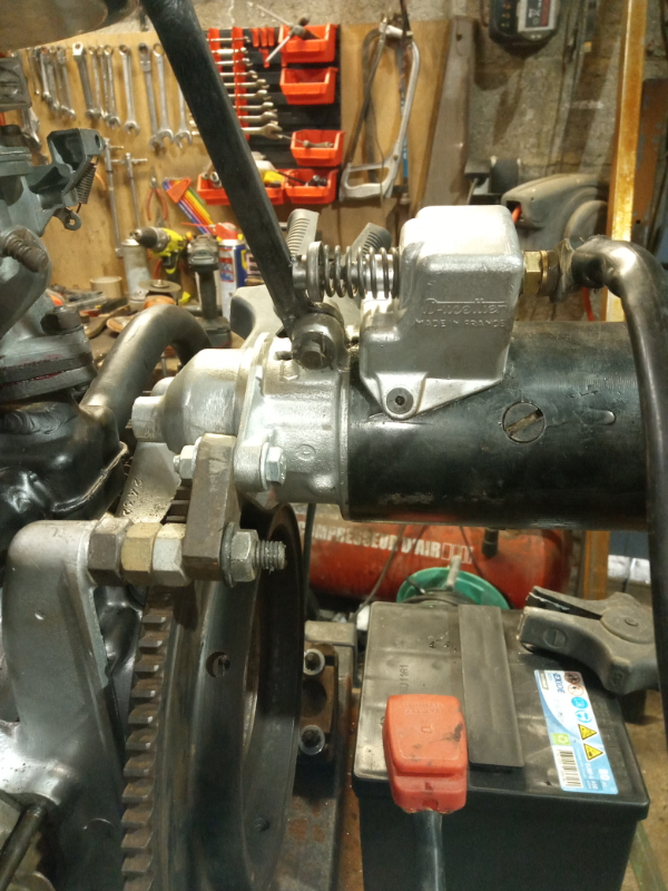

Ça y est le demareur est en place.
Plus qu'à brancher la bobine pourvoir si il y a des étincelles.
En tout cas ça tourne
Super. :clap:
Pas mal l'idée pour fixer le démarreur, c'est ce qui m'a arrêté jusqu'ici. Mais attention quand même à l'effort sur les goujons au démarrage.

Je pense que ça va le faire, car ça ne bouge pas du tout.
Très rigide
Et un renvoi d'effort (genre jambe de force) en croix par dessous, ça pourrait peut-être aider, non ?

Oui j'y ai pensé mais je pense que c'est pas nécessaire, on verra,
Par contre ça tourne vite un demarreur 6 volts, car ça me paraît pas violent

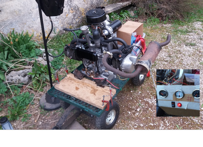

Grange cahotique et en terre battue et pas de quoi souder et plus de 30m pour trouver le soleil et pas de temps a perdre , le tableau de bord a ete modifié depuis la photo :mdr:

Fredjojo a écrit :Grange cahotique et en terre battue et pas de quoi souder et plus de 30m pour trouver le soleil et pas de temps a perdre , le tableau de bord a ete modifié depuis la photo :mdr:
Un vrai petit kart .. sous perfusion !!
:salut: ,
C'est homologué ça :???: .......... ça me plait bien cette histoire :clap:
