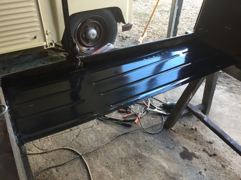

Bonjour tout le monde .
Je réfléchis à la méthode pour changer mes planchers latéraux et je me disais que si je la reposais sur des tréteaux qui seraient à ma hauteur .
Qu en pensez vous ?
Je vous joint une photo pour idée .
Bien sûr les tréteaux reposerai pas sur les planchers mais plus vers le milieu pour pouvoir enlever ces planchers .

n'oublie pas de bien reperer les emplacements des montants, éventuellement en soudant des profilés avant de démonteryanndu19 a écrit :Bonjour tout le monde .
Qu en pensez vous ?
Re: Tréteaux pour reposer caisse pour travaux
Oui, ça peut le faire en mettant les tréteaux aux extrémités.

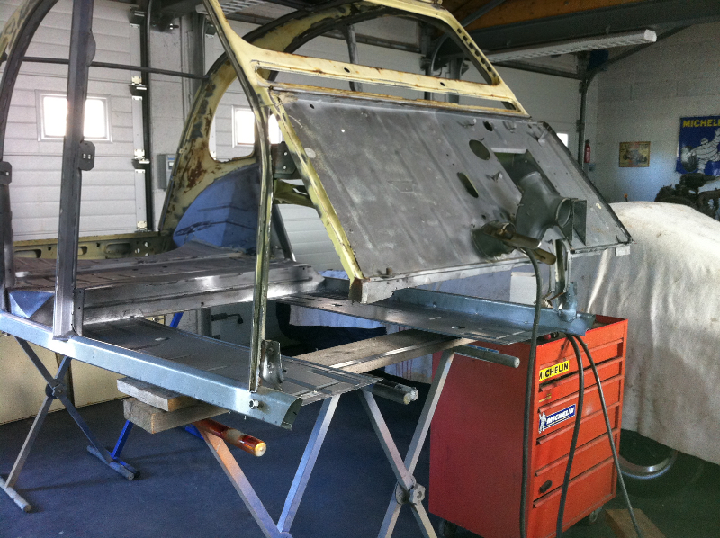

Pour changer les planchers, le plus simple pour moi a été de retourner la caisse complètement.
Là elle est à ta hauteur et se sera plus facile pour toi.
Mais comme le dis Bomacars, surtout soude des profilés pour eviter que ta caisse ne bouge.
Comme dans cette vidéo : https://www.youtube.com/watch?v=IBSUnu4mzR4

Merci de vos réponses . Oui j envisage de faire comme la vidéo de tenir la carroserie au Max en place .
