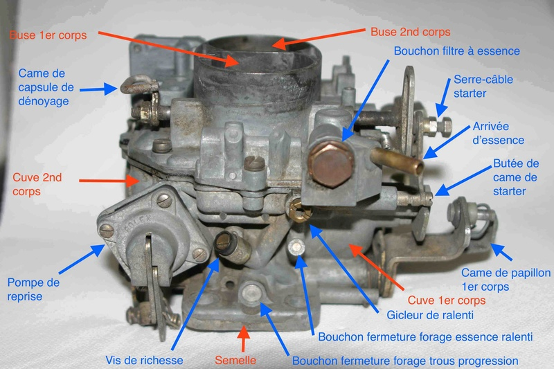

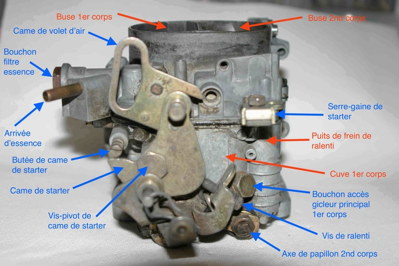

" Pré-réglages.
Carbu déposé, on commence par définir la position de repos du papillon des gazs, en agissant sur sa vis de butée. Il doit être à ras le premier trou de progression sans pour autant le découvrir. La moindre sollicitation de l'accélérateur doit le faire découvrir ce premier trou de progression. Il faut ensuite ouvrir la vis de richesse de 3 tours environ, puis reposer le carbu sur le moteur. "

la vis qui est réglée a touche est celle qui pousse sur la came de starter, celle du double corps qui est à 3 tour est celle qui est pincé dans un clip pour la biellette du double corps, et celle ou j'ai mis 1tour3/4 c'est le pointeau
j'ai bon??
Messages : 3332
Re: moteur 2cv ne tient pas le ralenti et tourne comme une patate
:salut: Comprends pas tout :???:
