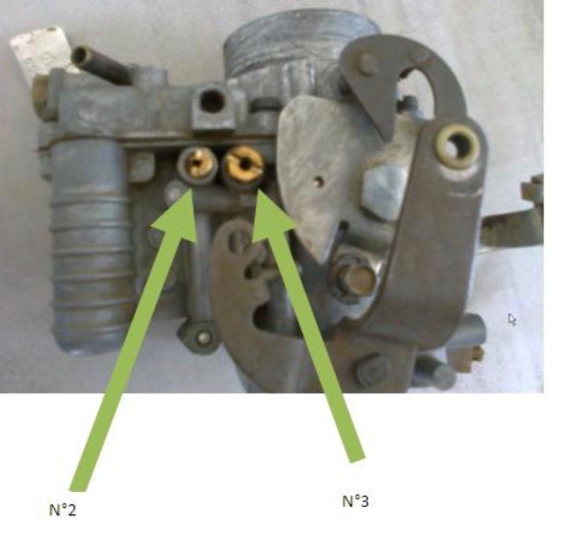

j’ai un morceau de la tête de vis du gicleur de ralenti le numéro 2 sur la photo et j’ai réussi à l’enlever d’après la revue technique c’est un calibre 40.
j’en ai commandé un que j’ai reçu mais à ma grande surprise c’est le gicleur numéro 3 que j’ai eu j’ai replongé dans la documentation et il parle de by-pass de ralenti et gicleur Calibre 35 mais j’en trouve pas
aidez moi les deuchistes merci car je comprends plus rien.

à droite c'est le by-pass, à gauche c'est le gicleur de ralenti. Si c'est bien un 35 qu'il te faut, c'est peut-être ça:
http://www.renov-2cv-mehari36.com/de/gi ... 28324.html

Hi,
c’est simple !
Vous allez dans le 2cv Xpert numéro 69, pages 22 à 37 et vous saurez tout sur le démontage de votre 34 Pics.
Et vous achetez ici dans 15 jours, le prochain 2cv Xpert (ce sera le numéro 71) et vous aurez 16 pages (et 200 photos) sur le remontage de votre carbu !
Et vous ne mélangerez plus le circuit de ralenti, du circuit de progression !!!!
