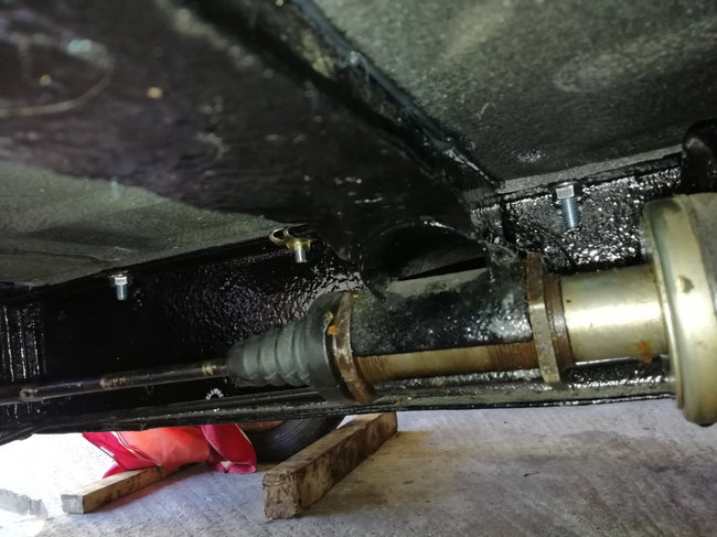

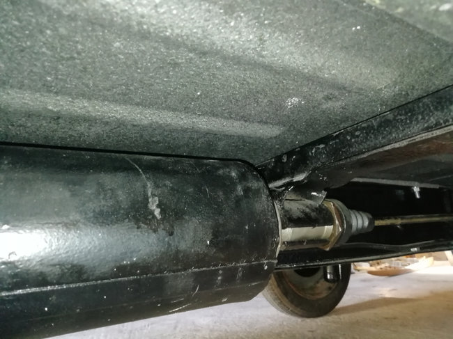

Je reviens afin de te fournir quelques photos (Désolé, elle ne sont pas des plus explicites)
Dans tout les cas, les bras sont bien à l'horizontale de la tole supérieure du chassis, et au meme niveau.
Ensuite, au niveau des planchers, je n'avais pas de trou, donc j'ai pris les mesures pour les réaliser
Sinon, le blog de DLR est en effet tres bien fait !
Bonne lecture ! :salut:

casaman a écrit :Je reviens afin de te fournir quelques photos (Désolé, elle ne sont pas des plus explicites)
merci également mister casaman pour tes explications et d'avoir pris le temps de prendre ces photos !
d’ailleurs j'ai remarqué sur la 2eme photo certains boulons sans agrafes mais avec des écrous.
c'est d'origine ou c'est toi qui a préférer mettre des écrous ?

Pour mes écrous, c'est une modif de moi même...je m'explique
J'avais commandé un Kit mousse avec les prisonniers ( agraphes) et vis
Pourtant, quand j'ai assemblé la caisse, quelques trous ne correspondaient pas trop......donc re dépose caisse. Et concernant le kit mousse, certains trous n'étaient pas fait
C'est pour cela j'ai mis des vis+écrous à certains endroits et pour te donner le fond de ma pensée, si j'avais su, je n'aurais pas pris ce kit pourri.......de la mousse en bande et un lot de vis, ça suffit...tout les écrous sont accessibles !
