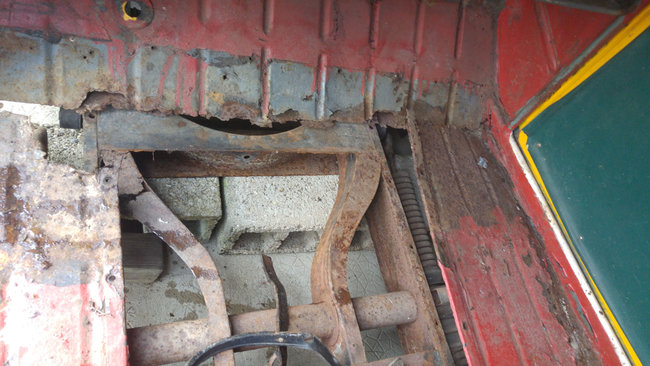

Je viens vers vous pour avoir votre avis et votre expérience.
D'après la photo que je vous joint est ce que mon châssis est réparable ?

Oui, surtout pour une rare ressorts apparents, mais à faire dans les règles de l'art !

la tache noire qu'on voit sur le renfort intérieur au milieu à droite de la photo, c'est une cassure ? Ou une tache de saleté ?
Parce que si c'est une cassure, je ne conseille pas la réparation. Il faudrait alors mettre un châssis neuf ou en trouver un d'occasion en bon état, et remonter les ressorts apparents dessus.
A part ça, et si la réponse est tache de saleté, oui il est réparable. Tout bien nettoyer, gratter, peindre anti-rouille et noir, ressouder une tôle, et c'est bon....

Le renfort supérieur avant droit(côté conducteur), en bas à droite sur la photo est troué.
J'ai trouvé un châssis de 59 en bon état mais le problème est d'adapter pour les ressorts apparents...
On me dit que c'est complexe?
Merci de vos réponse.

Je ne sais pas, jamais fait !
Mais sur mon catalogue de pièces de rechange datant de 1968, il n'est rien indiqué de spécial concernant les châssis. Apparemment Citroën vendait le dernier modèle y compris pour les modèles à ressorts apparents sans indiquer d'adaptations particulières. Quand il y a des adaptations à faire, après la description du produit, il est indiqué "d.e.o." et la liste des pièces à changer ou ajouter. Là il n'y a rien.
Mais ce n'est pas une réponse suffisante....

Je ne pense pas que Citroën ait fait un châssis spécial pour les ressorts apparents...
