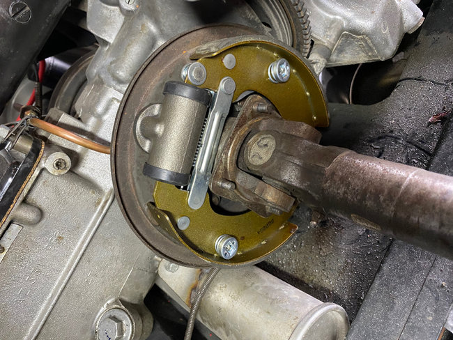

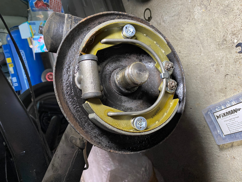

Ce week-end mise en service du système de freins avec remise en état des tambours arrières. Là je n’ai que des douilles en pouces alors j’espère que cela va passer pour démonter les écrous de 44... affaire à suivre

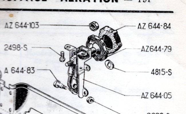

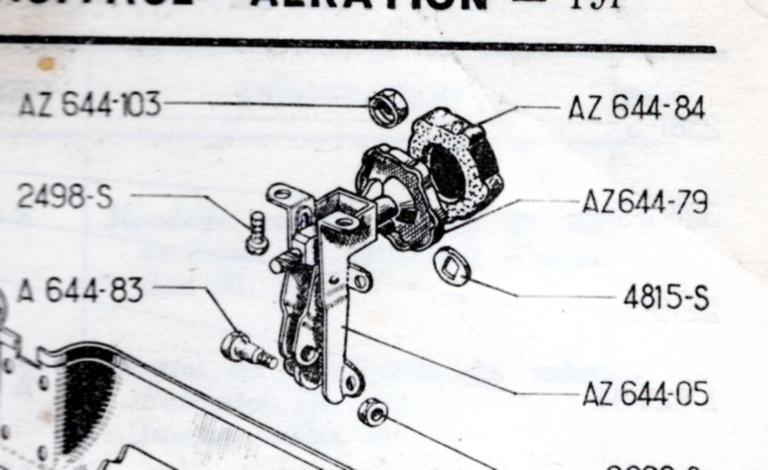

Si quelqu’un a une ou deux photos (ou plan) assez détaillées du système de fermeture du volet d’aération je suis preneur.
Le mien fonctionne bien à l’ouverture mais impossible de le fermer complètement car la vis sort de la pièce « femelle ». Il doit me manquer une goupille ou autre?!
- Messages : 8687
Re: Restauration d'une 2CV AZ de 1960
Je n'ai de plan que l'éclaté du catalogue de PR. Si ça peut t'aider.

Merci pour ce plan. Effectivement je ne vois pas de goupille ou autre qui éviterait à la vis sans fin de sortir de la pièce femelle.

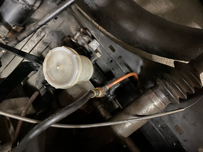

Bon autre problème du jour, en voulant remettre en route le circuit de frein je cassé le tuyaux qui travers de gauche à droite le châssis pour alimenter les tambours arrières.
J’avais fait l’impasse sur le remplacement de cette pièce, je n’aurais pas du. En comparant les prix entre MCC et renov 2CV je constate une différence significative du prix, savez vous si la qualité est similaire?

Oui, Généralement MCC ou Renov2cv et les autres se fournissent chez les mêmes fabricants, donc matériels et qualités identiques.
Bob pourra te le confirmer certainement

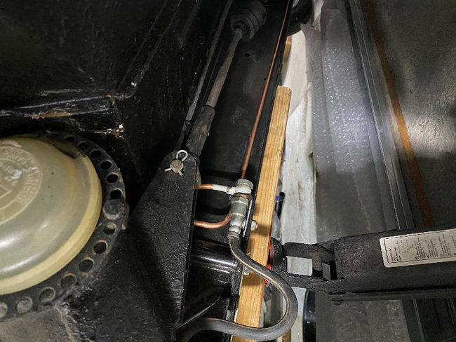

Autre question faut-il décaisser pour pouvoir remplacer ce tuyaux de frein?
- zamzam
- Messages : 6410
- Âge : 64
Non, il ne faut pas décaisser pour ce remplacement ! Ça serait quand même un comble pour une voiture "facilement réparable"! Il existe plusieurs qualités de tuyau, cuivre, fer, cupro-nickel et j'ai entendu dire inox... Donc des prix différents... Le cupro-nickel semble le plus intéressant...

Rentré de vacances, j’ai finaliser la pose du nouveau circuit de frein et refait les quatre tambours. Au passage celui côté conducteur à l’avant c’est une vrai galère!!!

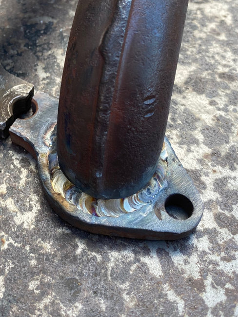

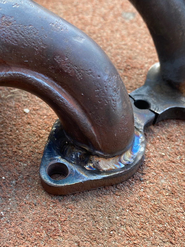

Autre problème, ma pipe d’admission qui semble avoir une ou deux fuites donc elle va devoir passer entre les main d’un soudeur pour obtenir un résultat propre.

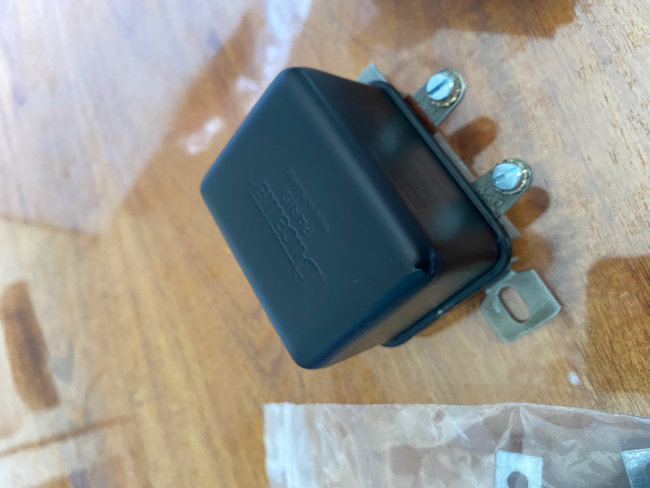

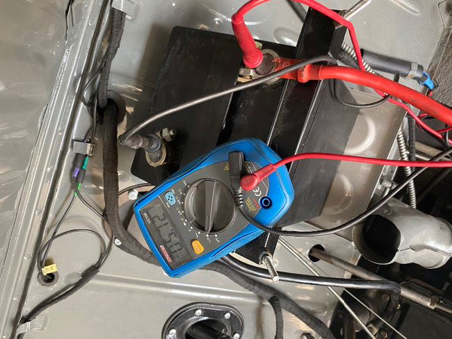

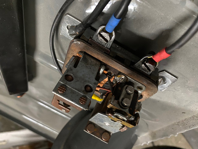

Enfin, j’ai un petit problème de recharge batterie. Après Quelques recherches j’ai constaté que l’électroaimant de mon régulateur ne se colle pas lorsque la voiture démarre. Par contre si je le mets en contact manuellement, il colle et le système de rechargement fonctionne correctement.
Je vous propose ci-dessous une photos du régulateur démonté sur laquelle j’ai entouré le fameux électro-aimant. Pensez-vous qu’il est fatigué, ou peut-il y avoir une autre raison à ce dysfonctionnement?
Merci d’avance
Merci d’avance

Pipe d’échappement réparée!! C’est mieux sans fuite à l’échappement
Pour le régulateur, j’ai investi dans un refait à neuf et réglé....résultat des courses j’ai toujours le même problème. Grrrrr
Peut-être la Dynamo?
