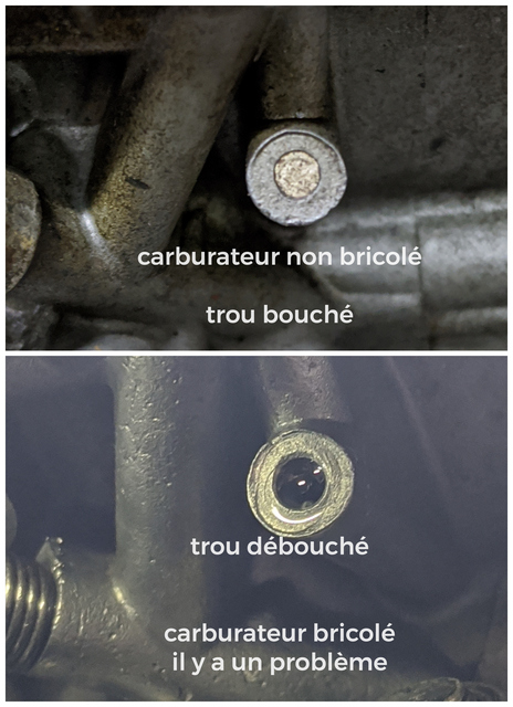

C'est un double_corps 21-24, bien entendu j'ai rectifié le pb des volets, mais j'ai découvert une autre c....rie voir photo.
Attention,le garçon vend plusieurs carbus sur le bon coin dans le 62, je lui ai écris sans animosité pour l'informer.. Aucune réponse. Étonnant.
Faut que je trouve le moyen de boucher ce trou!!

Perso ,tarauderai sur 2/3cm ,un boulon+joint Ou à la soudure si tu sais/peux faire

Je pense que la métallurgie des carbus ne se prête pas trop à la soudure. La pièce d'origine semble être frettée..

Tu peux boucher ce trou avec de la soudure à froid. C'est assez efficace.

J'ai mis une petite vis de 4 ça va aller, pas de soudure à froid sous la main..
- Messages : 1440
Re: Carburateur de2cv acheté sur leboncoin
il y a des "billes d'acier calibrée" pour ce genre de soucis.
Si ça marche avec ta vis c'est bien!

La vis ça marche merci, comme je suis dans les confins de la campagne je me débrouille avec les moyens du bord.

https://www.bricovis.fr/std/entretoises ... 34.php#ban
Bon, il faudrait tomber sur le bon diamètre mais, on est jamais à l'abris d'un coup de bol!!!
