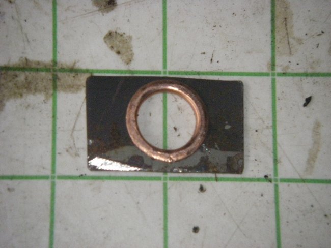

J'ai fabriqué des bagues pour les pédales avec du tube cuivre et l'appareil à collets battus...
Ca donne ça :
