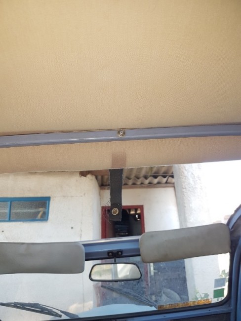

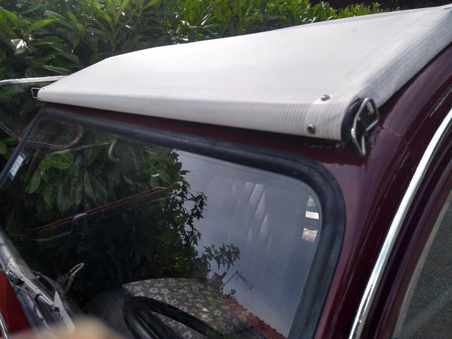

Et voici les photos ...

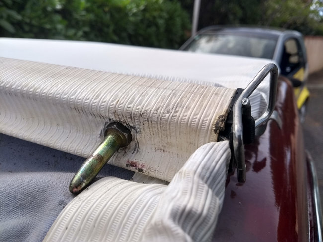

Le pion en place ; je n'ai pas pris de photo au perçage montage, mais donc la barre est creuse et il faut passer une rondelle + écrou à l'intérieur en enlevant l'embout noir ce qui suppose de sortir les 2 petites vis et de tirer fort sur élastique intérieur en se servant de l'anneau carré d'accrochage. J'ai un petit peu sali la capote en visant, il faudra que je nettoie au white spirit

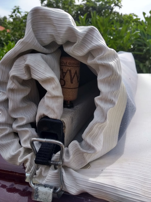

La capote roulée avec le bouchon de protection sur le pion; on peut serrer plus mais j'ai fait comme ça pour qu'on voit le bouchon sur la photo ; l'anneau carré sert toujours à la maintenir roulée selon le système à ouverture extérieure; donc pas besoin de remettre les sangles avec bouton pression

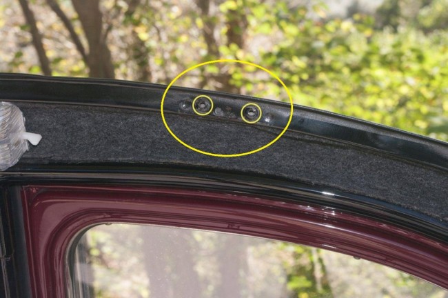

Bonjour, as-tu regarde si tu as les points d accroches du portique, en 70 je ne les avaient pas, j ai du faire une patte
la je vais faire cela pour mon azam mais je n ai plus les cotes de ce point d ancrage, si quelqu'un pouvait me faire une photo avec cote
pour les pions , patience, car pour tenir les écrous a l interieur, et surtout bien tracer les trous en face du portique mais facile avec patience

Qu'est-ce que vous appelez "points d'accroche" ?

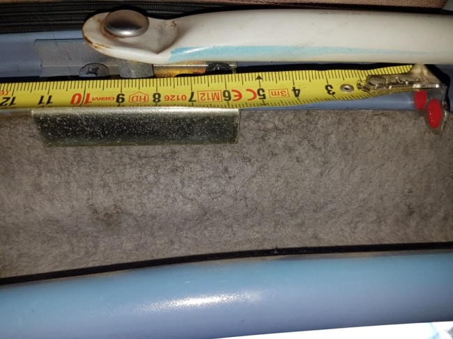

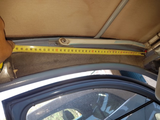

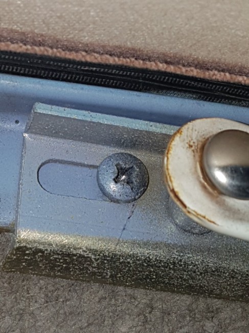

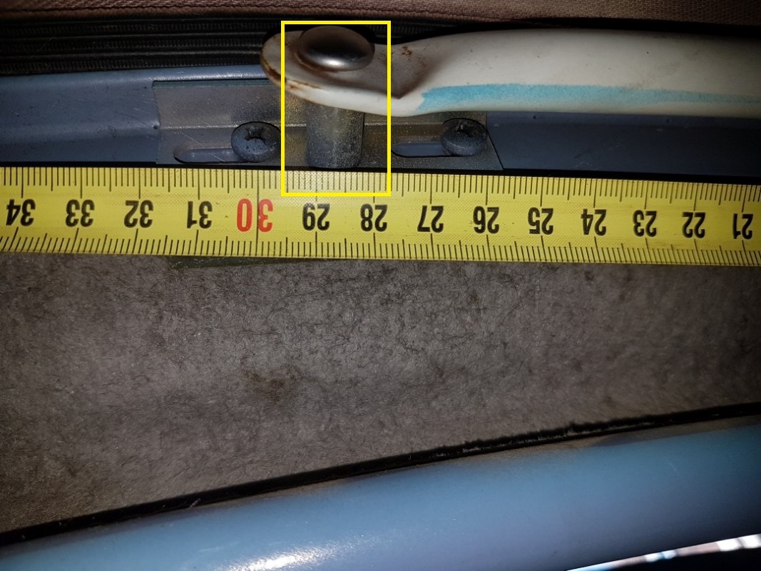

J'ai nommé points d'accroches mais ce sont les trous on l'on doit visser les attaches du " U " le systeme d'arceau qui pivote pour ouvrir ou fermer la capote... situé au dessus des portes!
Messages : 17422
Re: Transformer capote 2cv ouverture exterieure en interieure
deuch25 a écrit : 15 août 2023, 10:12 ce sont les trous on l'on doit visser les attaches du " U "
Ha ben si c'est ça ... je reviens avec photos et cotes !
Et voilà :
celeste
Messages : 949
Localisation : 18600 Givardon
Message par celeste »
Un grand merci pour ces photos, cela va me dépanner
C est sur une double tôle mais très peu d épaisseur, je ne sais pas encore comment je vais faire n ayant pas les inserts sur AZ
deuch25

Merci pour les photos effectivement oui ca va aider pour poser les attaches du portique...
oui comme toi, Celeste, moi si je n'ai pas les pré trous déja percés je suis en train de réfléchir pour voir ce que je vais installer quelque chose qui soit costaud, je pensais peut être percer un petit trou puis tarauder et enfin y visser un petit boulon?
Autre question concernant les attaches du portique, c'est vendu avec le portique attaché a ses attaches ou il faut rentrer chaque "titi" dans chaque trou du bras du portique?
deuch25
Messages : 1029
Ma deuche : 2cv 4 435cm3 1972
Message par deuch25 »
je reviens ici,j'ai encore une question après lecture d'un sujet similaire ou je vois la photo de la traverse centrale équipé d' un bouton pression afin de maintenir la sangle capote ouverte à moitie si j'ai bien compris...
je suppose donc qu'il est nécessaire là aussi d'installer ce bouton pression, mais vu l'épaisseur de la matière sur la traverse je suis sceptique, ca se passe bien pour ceux qui l'ont fait c'est comment?
Messages : 17422
deuch25 a écrit : 15 août 2023, 17:51 Autre question concernant les attaches du portique, c'est vendu avec le portique attaché a ses attaches ou il faut rentrer chaque "titi" dans chaque trou du bras du portique?
Sur le kit dont je te parle plus haut,
http://forum.2cv-legende.com/viewtopic. ... 55#p209155
les attaches sont déjà montées et serties
@deuch25 :
Tu as tout compris. Et aucun pblm pour moi ! La pression tient très bien et la sangle s'y accroche très bien aussi, sans jamais s'être défaite.😉
