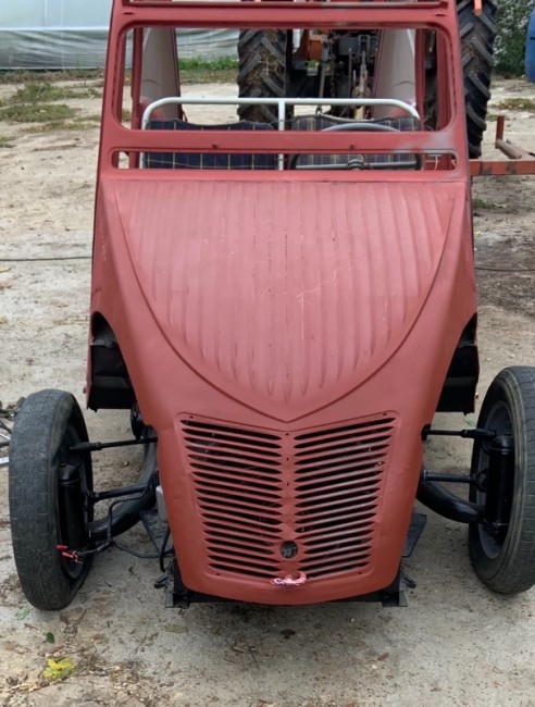

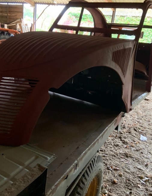

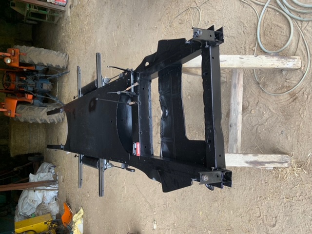

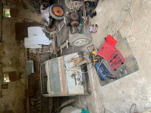

Après avoir régler la panne moteur de la demoiselle je continue ma restauration je vous met quelques photos

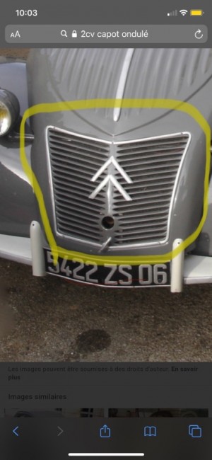

Je suis à la recherche d’une face avant de 2cv à capots ondulés (l encadrement et le logo Citroën en alu )

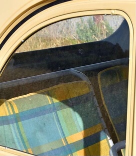

Je me pose la question quelle couleur était les habillages des intérieur de porte ? J ai des sièges bleu jaune or écossais
En 63, si c'est ta question, la garniture des portes est en tissu plastifié gris veiné.
Et les sièges sont en bayadère depuis 1956, pas en tissu écossais !

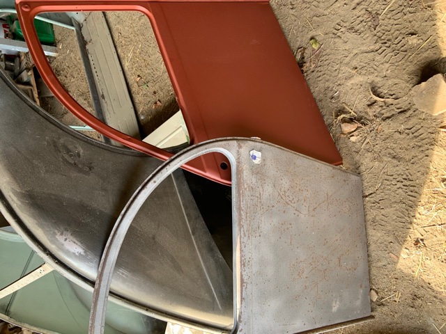

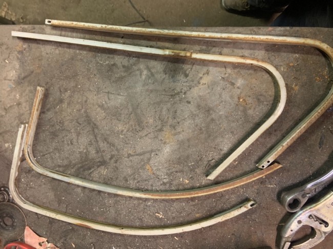

Je vien de remarquer un truc qui me chiffonne sur ma 2 pattes les contours métalliques des fenêtres de porte avant sont peint de la même couleur que la 2cv m’a question est la suivante à l’origine ses parties métalliques étaient pas chromées ?
Et non, sur les 2CV AZ, c'était bien en acier peint, l'inox était réservé pour les AZAM. Des spécialistes nous diront la date quand toutes les 2CV sont passées en contours inox.
Bonne restauration
Je ne connais pas la date à laquelle c'est passé au chromé sur tous les modèles. En fait ce serait plutôt de l'inox...Ce n'est pas pour ça qu'on a le choix dans la date.....
Mais prends bien soin des entourages en acier noir que tu as, car ils ne sont plus refabriqués. Pourquoi ? Mystère. En effet on refabrique des entourages en inox, donc on a une machine pour faire ces profilés, on pourrait y passer de l'acier noir.
Pareil, puisque le profilé existe, pourquoi ne refabrique-t-on pas des entourage de glaces de portes arrière ? Ils sont devenus quasi introuvables, et quand on en trouve ils sont hors de prix.
Merci pour les infos
Pour les entourages arrière j’en ai pas les glace sont fixe donc pas de problème à ce niveau là
Donc à l origine ci j ai bien compris il était noir ? Ou de la couleur de la carrosserie de la voiture ?
Couleur carrosserie.
l'expression "acier noir" c'est par opposition à "acier inoxydable". C'est un terme d'aciériste. On pourrait dire aussi acier normal ou acier au carbone.....
Et les vitres arrière fixes sont aussi entourées des même profilés qu'à l'avant jusqu'en février 1963 : voir la photo ci-dessus de casaman.
Pour le mienne qui est de 63 soit il étais hésitant et il m’on mis un entourage profiler à l avant et du joint à l arrière soit les porte arrière ne sont pas d’origine car j ai du joint et aucun trou de fixation

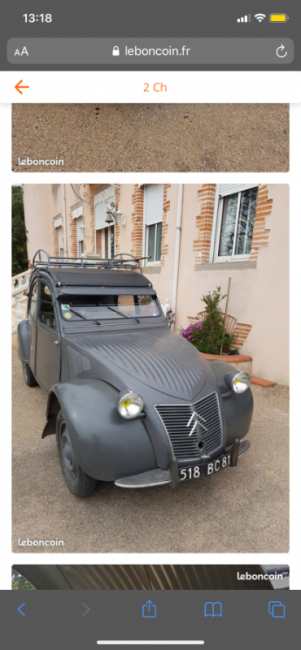

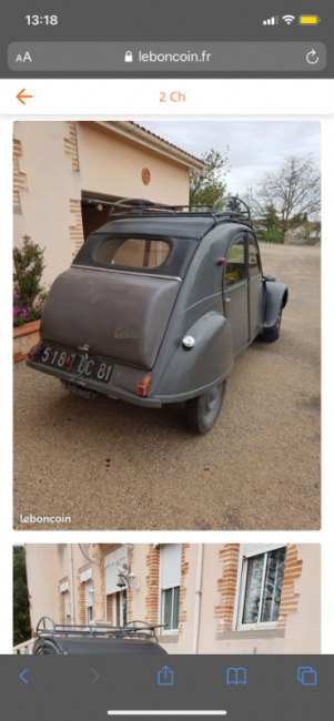

J ai encore une autre question décidément :boulet2: il y a une 2cv sur le bon coin qui ressemble comme 2 goutte d’eau à la mienne mais les jantes sont peinte de la même couleur que la carrosserie normalement elle ne sont pas en gris roser AC140 ?
La 2 CV du Bon Coin ressemble peut-être à la tienne, mais elle est bien plus ancienne, je dirais 1957...Les roues sont gris acier de septembre 56 à septembre 60.
Mais en 1963 elles sont bien gris rosé AC 136.

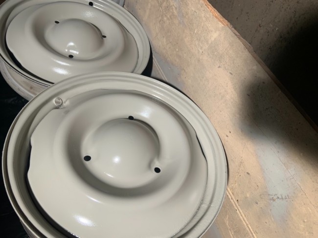

J ai commencer 2 jantes aujourd’hui en AC136
-les jantes on été sablé
-peinte a l’après
- et la aujourd’hui peinture final
Je suis assez fier du résultat je fait les peinture de la caisse dans la semaine je vous ajouterais des photos

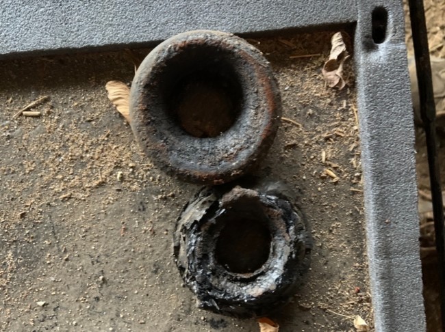

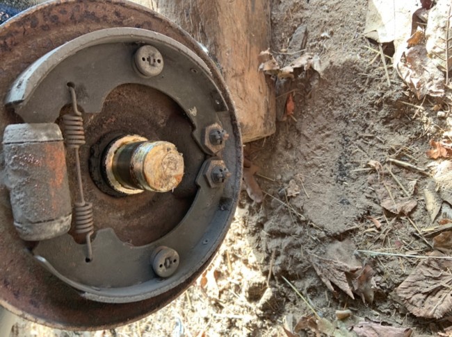

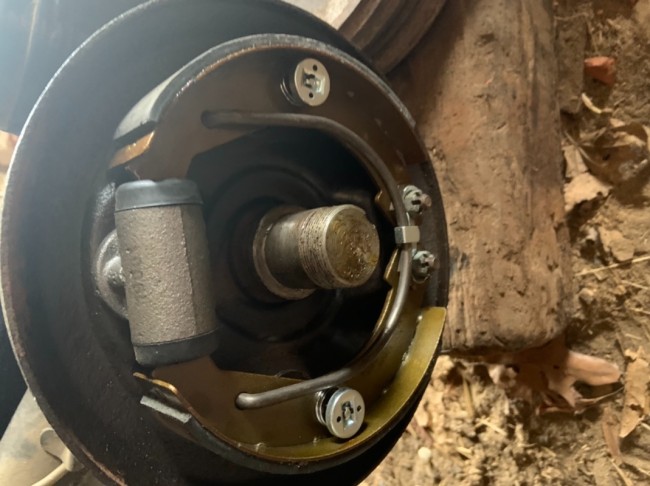

Mas 2cv a des frein tout neuf avec un beau bocal en ferraille d origine que je trouve bien plus jolie que le truc en plastique
Et dés caoutchouc de pots de suspension tout neuf

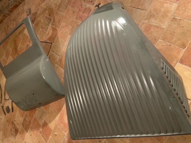

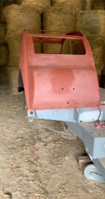

Aujourd’hui opération peinture c est pas une mince affaire l’histoire j ai une seul photo les piece sont au chaud pour là nuits je vous en remet demain
Joli travail
C'est vrai aujourd'hui j'ai voulu peindre une joue d'aile, pas évident, je suis d'accord avec toi. En plus avec le ondulé
Bon courage pour la suite.

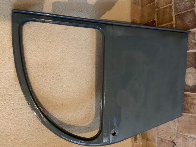

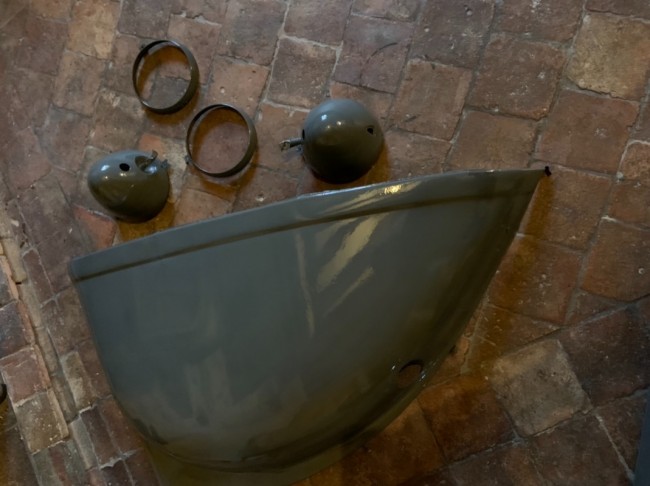

Salut voilà la suite
Alors la peinture c est pas facil mais négocié la salle à manger comme salle pour faire sécher les pieces c était encore plus compliqué bon il me reste quelque retouche encore à faire
