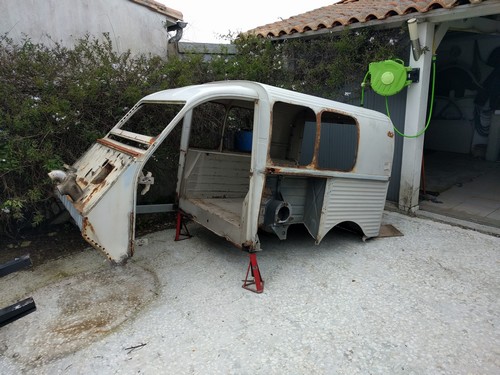

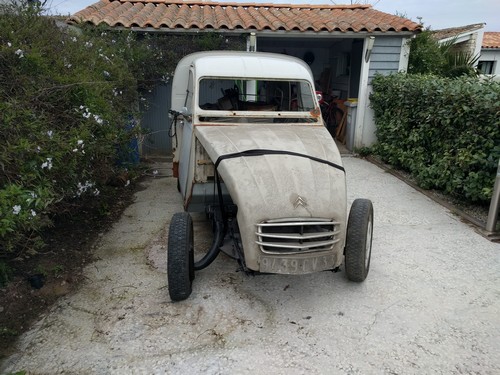

Le départ
Le départ
Il manque des éléments

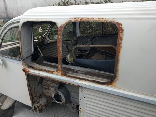

mais côté corrosion il y a ce qu'il faut !

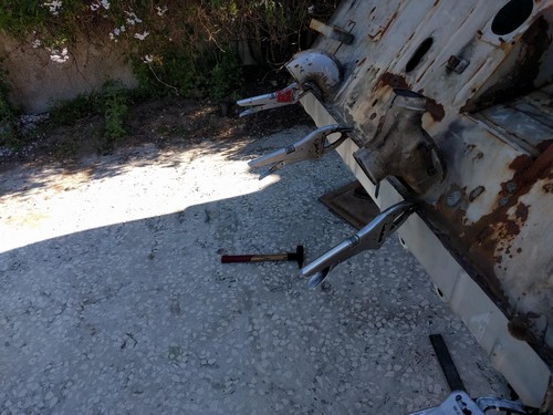

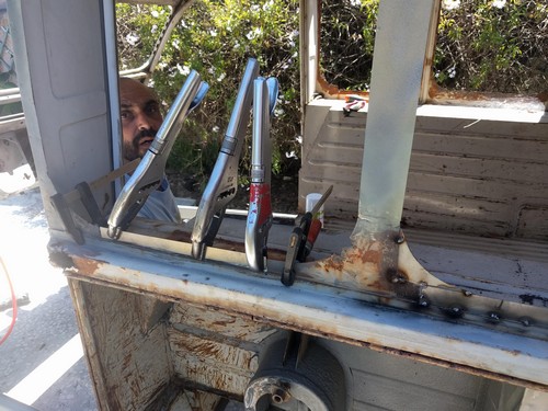

C'est parti pour une séquence soudure....
et changement de tôles...

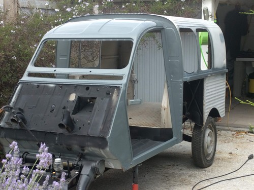

Un coup de peinture pour se remonter le moral.

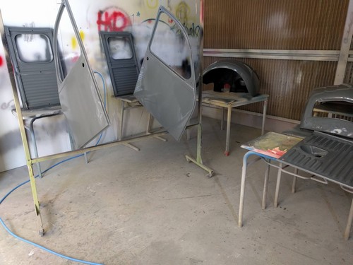

Peinture des éléments de carrosserie.

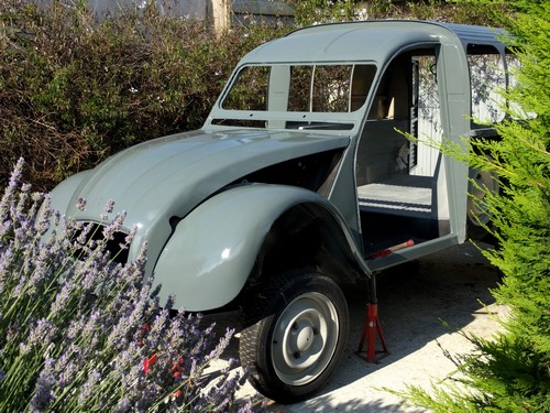

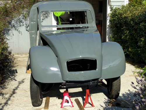

Pour le plaisir, montage à blanc...
Ca commence à ressembler à quelque chose

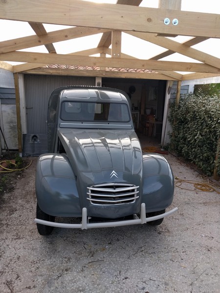

Quelques accessoires et surtout un toit pour l'hiver...

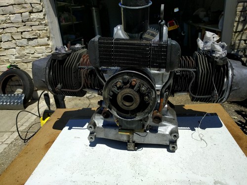

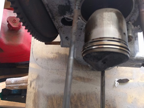

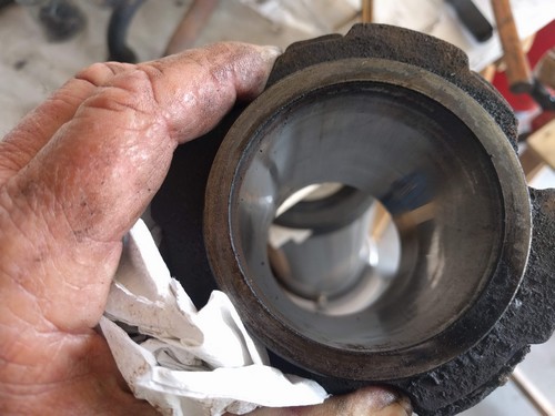

J'ai posté des photos de la rénovation de la carrosserie. En voici de la remise à neuf du moteur. Une remise à neuf rendue nécessaire par la découverte d'un jeu longitudinal du vilebrequin de 1.2 mm alors que la valeur constructeur est de 0.12 mm !!!
Moteur, à nous deux...

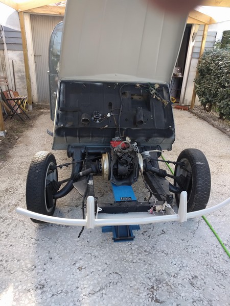

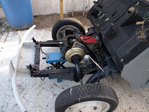

Pose de la boite
Pose de la boite
Prêt à être installé
prête à recevoir sa mécanique

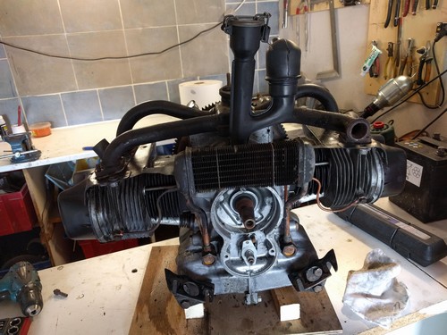

Moteur remonté et testé..
Culasses prêtes pour le remontage
Culasses rénovées
Culasses rénovées

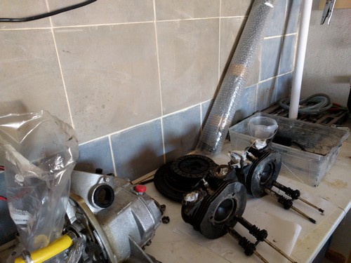

cylindres rodés
cylindres rodés
Pistons nettoyés et segments contrôlés

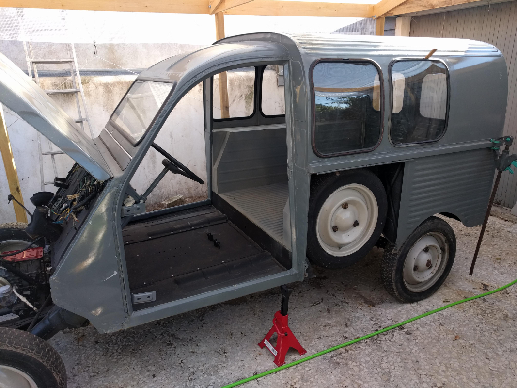

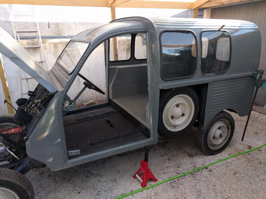

Merci à tous pour vos encouragements, vos félicitations et même vos critiques puisqu'elles sont constructives. J'ai opté pour le gris car c'est la couleue lr da deudeuche de la grande vadrouille, et j'ai déjà rénové le side-car du même film...
