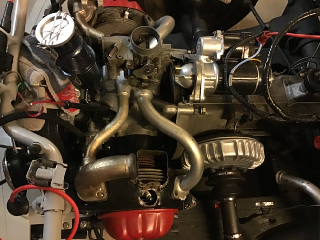

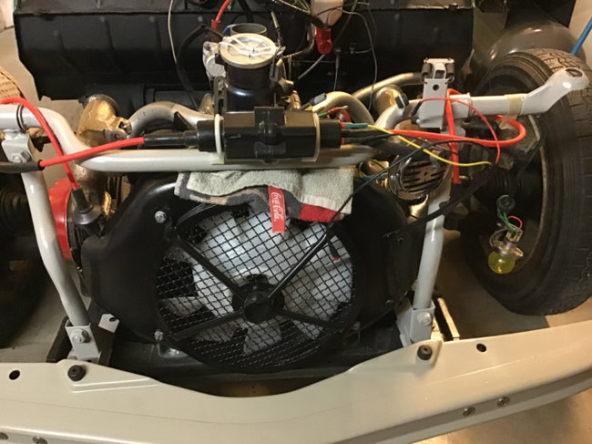

Bonjour,je restaure une 2cv4 spécial de 79 et je m’aperçois que au niveau du moteur qui est un 435cc j’ai beaucoup de pièces de 2cv6 comme par exemple la grille du ventilateur qui a 4 vis de fixation alors que sur le 435 il y en a que trois,c’est une AZKB quelqu’un peut il m’éclairer car quand je dois changer une pièce c’est un casse tête.mercis :???:

Es tu sûr que ce soit un 435cc ? Poste nous différentes photos de ton moteur, pour que l’on voit...

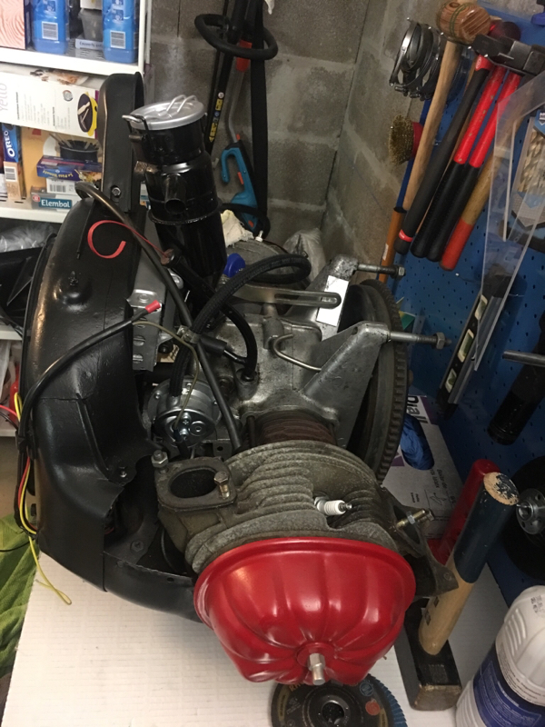

Voilà les photos :2cvrose:

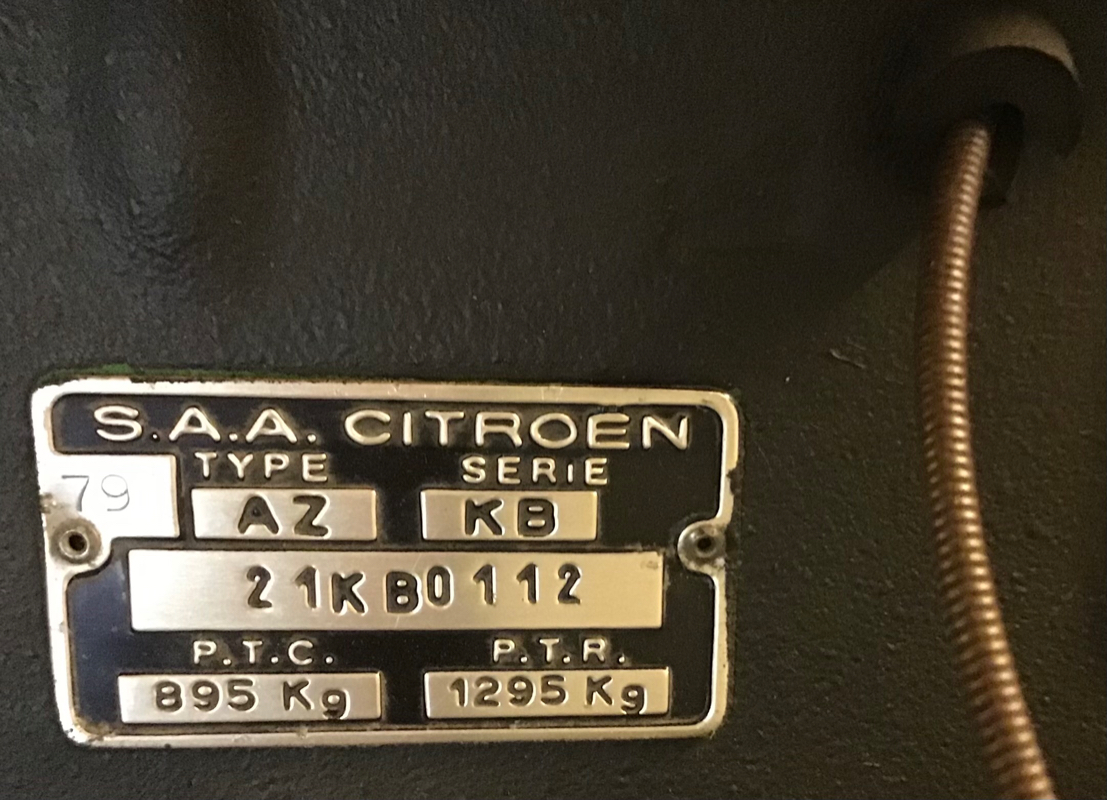

Ca ressemble bien à un moteur de 2 CV 6, 602 cc.
Qu'y a-t-il décrit sur la plaque moteur ?
Mesure la largeur de la pipe d'échappement, entre les sorties. 2 CV 4 : 34 cm, 2 CV 6 : 49 cm.

Il n'y a pas que ça !
A l'oeil, la grille de ventilo comme dit plus haut et le ventilo lui-même : 9 pales sur le 2 CV 6.
Le 435 est plus étroit et le diamètre de l'échappement est plus petit.
Et s'il a sa plaque, le 435 c'est AYA2, et le 602 : AK2, AM2, A06/635 et plus....

Oui, oui, c'est bien un moteur de 2 CV 6, c'est sûr.

Bon et bien tu as ta réponse :mdrr:. Tu as un moteur de 2cv6 donc un 602cm³... voilà le pourquoi du comment.
Attention par contre en cas d’accident. Ta carte grise ne correspond pas aux caractéristiques du moteur....

Ça nous aiderai de savoir ce qui a écrit sur la plaque du moteur, si elle existe.

Bonjour,j’ai un filtre à huile mais la plaque moteur n’y ai plus par contre quand j’ai changer le pot sous la boîte j’ai dû prendre un 2cv4 car la mesure entre les cornes du 2cv6 était trop importante il me fallait 33mm. :???:

Maryland57 a écrit :Bonjour,j’ai un filtre à huile mais la plaque moteur n’y ai plus par contre quand j’ai changer le pot sous la boîte j’ai dû prendre un 2cv4 car la mesure entre les cornes du 2cv6 était trop importante il me fallait 33mm. :???:
Alors là j'en perds mon latin. C'est l'abîme à Latins ! :pense:
Il a tout l'aspect extérieur d'un 602, mais tu as dû monter un pot d'échappement de 2 CV 4 : largeur 34 cm (pas mm !)
Donc il a une pipe de 2 CV 4.
Je ne crois pas qu'il soit possible de monter une pipe de 2 CV 4 sur un moteur de 2 CV 6.
Ni de monter un collecteur d'air de 2 CV 6 sur un moteur de 2 CV 4. En effet il faut un collecteur d'air de 2 CV 6 pour mettre le ventilateur à 9 pales et la grille à 4 écrous de fixation.
Les dimensions, entraxe des sorties, ne sont pas les mêmes...
J'ai pensé un moment que des chemises de 2 CV 4 ont été montées sur un bloc de 2 CV 6, mais non, sauf à changer le vilebrequin aussi, est-ce compatible ?
Il faudrait maintenant déculasser et mesurer le diamètre et la course des pistons : 2CV4 : 68,5 x 59 mm, et 2CV6 : 74 x 70 mm.
Bizarre tout ça... :o

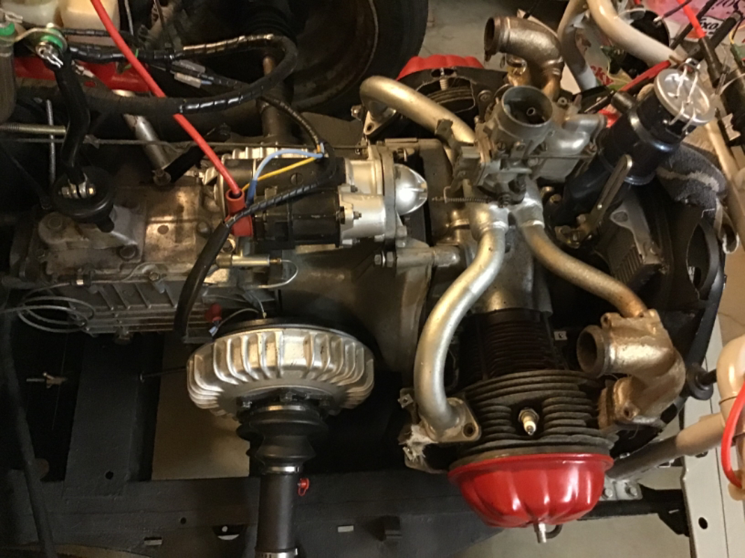

Bonjour,donc j’ai mesuré la pipe comme l’a dit bob et sa fait 49cm donc c’est un 602 c’est même inscrit sur l’araignée je crois mais par contre mes échangeurs d’air sont des 2cv4 car les sorties pour le chauffage sont courbées et pas droite comme les 2cv6 j’ai rajouté 2 photos.
Âge : 58
Re: Pièces moteur 2cv4 spécial
Donc c'est bien un 2 CV 6, comme j'avais dit. Et la largeur de la pipe est de 49 cm. Tu avais dis 34 cm ! Je ne comprenais plus....
