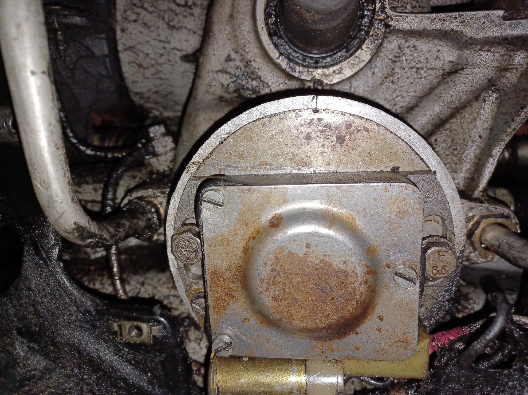

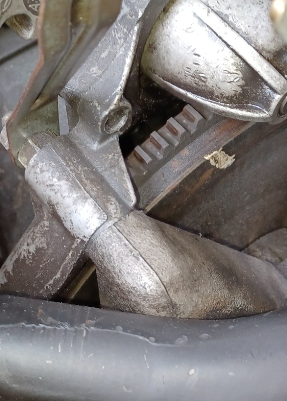

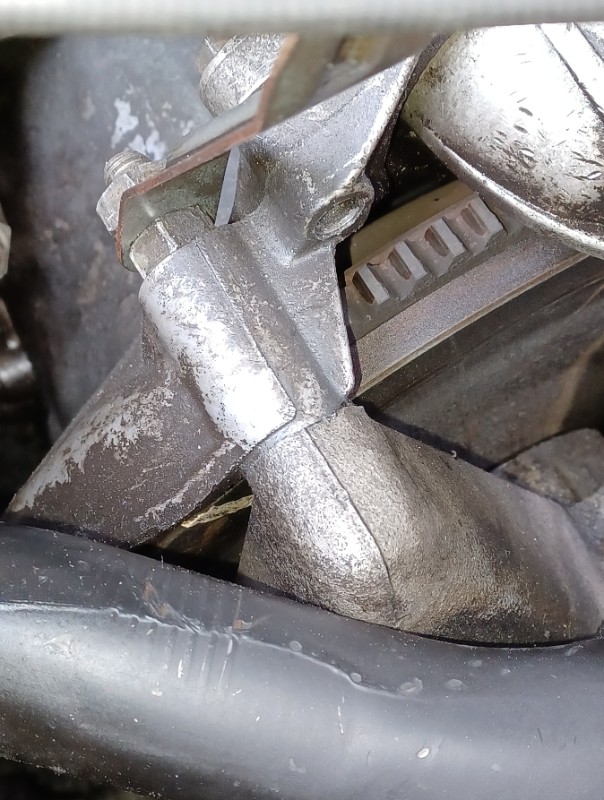

Je profite de ces échanges pour partager mes observations à la lampe stroboscopique sur mon moteur 602 cc:
Lorsque j'insère la pige dans le trou prévu à cet effet donc je me trouve à 8 degrés du point mort haut, une marque blanche se trouve à une dent du carénage du démarreur (photo 1). Cette marque était existante sur le volant donc je l'utilise et je repère sa position.
Lorsque je démarre, la marque blanche se décale fortement dans le sens antihoraire en regardant le moteur depuis l'avant de la voiture d'approximativement dix dents soit : 10 / 107 x 360 = 34 degrés. La photo 2 montre l'emplacement de la marque à la lampe stroboscopique au ralenti.
Cette avance est énorme, je me demande même comment le moteur peut fonctionner. Confirmez-vous que je dois faire pivoter l'allumeur afin de ramener la marque blanche au ralenti comme elle se trouve sur la photo 1?
En revanche, lorsque j'accélère la marque blanche se déplace d'approximativement 3 dents c'est-à-dire 3 / 107 x 360 = 10 degrés. Ce qui correspond à peu près à la valeur préconisée de 12,3 degrés. Il semble donc que le décalage de l'avance automatique centrifuge fonctionne correctement.
Merci pour vos éclairages

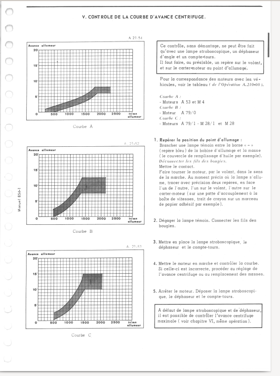

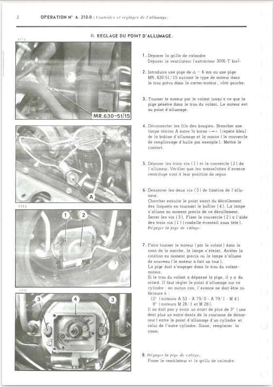

Je t'envoie les procédures de calage de l'avance initiale et centrifuge, au cas où.. Bonne soirée à tous

En attendant j'ai fait le calage avec le lampe (enfin avec le voltmètre) et j'ai dû décaler l'allumeur dans le sens antihoraire. Voir photo la position initiale matérialisée par la ligne faite à la pointe sur le métal.
Ce qui a eu pour effet de ramener à la lampe stroboscopique la marque blanche de 4 ou 5 dents à Bisto de naz dans le sens horaire.
Je trouve que le moteur tourne un peu mieux avec un bruit plus sympathique. Subjectif peut être.
Enfin je ne m'explique toujours pas pourquoi au ralenti la marque blanche au stroboscope ne se trouve pas exactement à sa position lorsque la pige est en place. Mystère.
