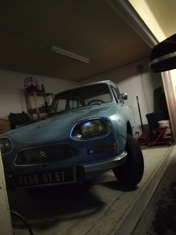

Bonsoir, alors voici mon ami 8 de 73. Moteur à redemarrer, intérieur complet à restaurer et deux renforts de planchers à changer. Je vous tiendrai aux courants lors de travaux, au fil du temps juste au dessous ⬇️. Avec pleins de photos évidemment !
Messages : 9469
Re: Restauration de mon Ami 8 1973
Joli photo, on dirait qu'elle se cache en attendant sa restauration...
Quand tu parles de renfort de plancher, c'est à dire que tu vas lui changer les planchers ou seulement les renforts?

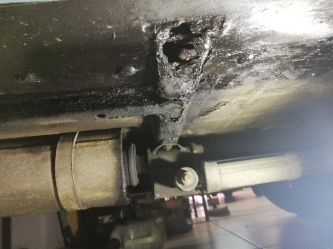

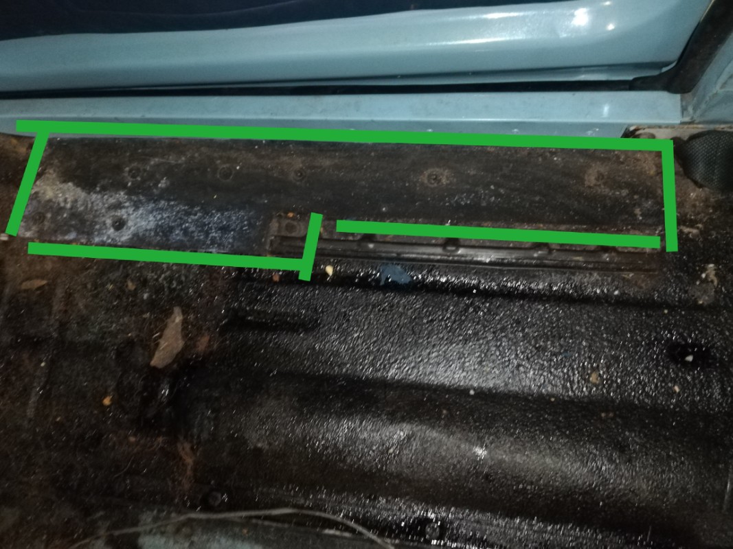

Seul endroit perforé, avec celui de l'autre côté
Ces renforts font partie intégrante des planchers.
Pour les refaire, il faudra surement que tu démontes les planchers en place pour faire du bon bouleau. Il serait peut-être plus judicieux de remplacer tout, non ?

Je verrai ça avec un carrossier, en tout cas les planchers n'ont rien du tout. Et oui elle est très très saine !
Bonjour ami jeune,
si tu a moyen de "retourner" la caisse, ton renfort doit pouvoir se réparer sans trop de difficultés.
A moins que tu ne veuilles pas démonter entièrement le véhicule!
Les pros savent faire comme ça, c'est juste moins sympa de souder les bras en l'air!!!
Bon courage pour la suite.

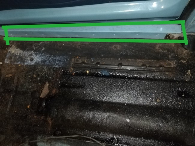

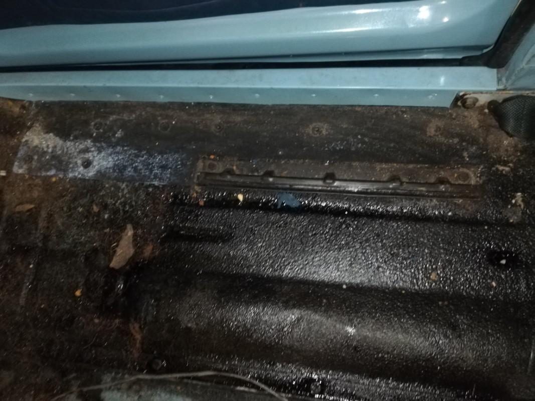

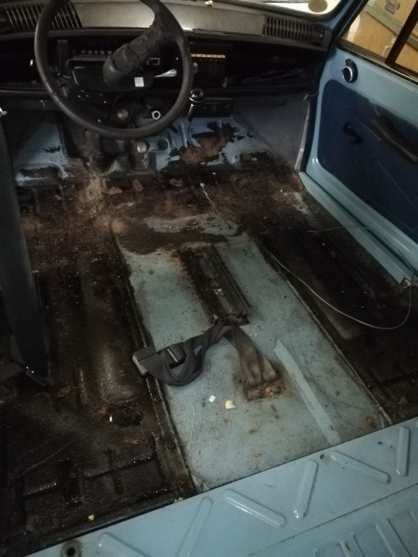

Hier c'était démontage des tapis de sol ! Un des anciens propriétaires avait mis une sorte de cire anti rouille, qui a collé l'insonorisation aux planchers, c'était un peu embêtant à retirer mais on peu constater dessous que les planchers sont très très sains. Mis à part 2 choses qui me plaisent pas ! On peut voir sur la photo qu'il y a une tôle riveté en dessus du bas de caisse, le bas de caisse droit doit donc être pourris. Et sur le plancher juste devant le bas de caisse il y a une seconde tôle riveté, la même se retrouve juste en dessous. Donc il y a deux tôles riveté en dessus et en dessous du plancher, le plancher est pris en sandwich entre les deux et je pense que ça ne doit pas être joli là non plus.

Mes dessins sont pas les meilleurs, j'espère qu'ils vous aideront à comprendre où se trouvent ces tôles.
Bonjour ami jeune,
pour la tôle de plancher je ne sais pas mais celle du bas de caisse me rappelle quelque chose.
"Jadis" mon père avait acheté chez citroên un "kit" à superposer sur tout l'intérieur de l'auto ( une ami6).
Et ces tôles étaient rivetées!!!!
En ce temps là, les autos rouillaient tellement et tellement vite que les constructeurs en étaient réduit à ce genre de "proposition commerciale".
C'était pas top mais cela a permis de conserver l'auto encore un peu.
J'y connais encore moins en ami qu'en deuche mais cette ami devait avoir 15 ans quand mon père a fait cette réparation.
Ceci dit en y repensant c'était déjà pas si mal de tenir 15 ans :gnark:
Donc ne te bile pas, ce genre de découverte est normale avec une auto de cette époque.
Messages : 1742
Il faut faire sauter les rivets pour découvrir les dégâts.
Mais vu les tôles rivetés, et le renfort sous plancher complètement mangé, je pense que tu vas avoir au minimu un remplacement de planchers à prévoir.

Ce qui est inquiétant c'est ce qu'il y a sous ces réparations, je vais les enlever pour refaire les choses comme il faut.
Ces réparation se faisaient habituellement naguère. Moi-même je les ai pratiquées. On vend encore des planchers à rapporter pour cacher la misère. En revanche je ne crois pas qu'on vende actuellement des caches à mettre sur les longerons de caisse.
Vu l'état des renforts de plancher, je te disais plus haut qu'il allait falloir les remplacer.
Ôte toutes ces tôles et caches (misères ?) et je pense que tout est percé en dessous et que tu devras inévitablement passer par la case remplacement. Ou tu laisses comme ça....

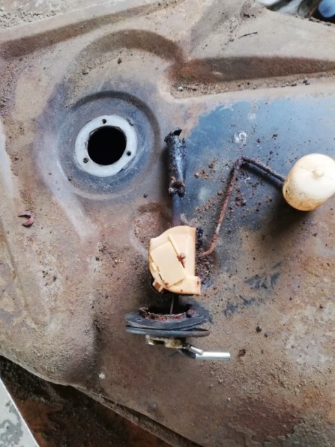

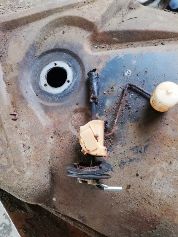

Aujourd'hui je démonte mon reservoir et j'enlève la jauge à essence. Le reservoir est completement rouillé à l'intérieur. J'avais déjà experimenté l'acide chlorhydrique pour le reservoir d'une mobylette, ça marche mais faut pas s'attendre à des miracles, et vu comme le mien est rouillé je pense qu'il serait mieux de le changer, encore faut-il en trouver un en meilleur état.

L'intérieur
Messages : 9469
Et si tu le traite à l'acide phosphorique en premier lieu.
Ensuite tu rince +++.
Detertion des couches de rouille mécanique. Boulon et on bouge le réservoir.
Ensuite tu constates .
Et si il est bon tu lui fais un traitement de surface avec des produits spéciaux.
Attends d'autres avis et peut être qu'il y a des gens qui en ont un en réserve.
Je commencerais plutôt par le décapage mécanique, avec des boulons ou du gravillon. Mettre de l'eau et un peu de détergent. L'idéal c'est de fixer le réservoir sur une bétonnière.
C'est seulement après rinçage et séchage que je mettrais l'acide phosphorique.
Et s'il y a quelques petits trous après ça, je les boucherais à la soudure à l'étain.
J'ai déjà fait tout ça sur plusieurs réservoirs....
Messages : 9469
C'est vrai j'ai inversé les deux premières étapes, mea culpa ;)
un réservoir de deuch en plastique peut-il s'adapter?
De mémoire, celui de deuch a une contenance moindre mais vu l'aspect granuleux ça va percer dans pas longtemps!
Je m'amuserai pas trop avec un réservoir dans cet état!
JLUC a écrit : 06 févr. 2021, 11:28 un réservoir de deuch en plastique peut-il s'adapter?
Oui, tout à fait. Il faudra aussi changer le manchon en caoutchouc de la goulotte, pas le même diamètre.
Le réservoir en plastique fait 25 litres contre 20 litres au réservoir métallique.
