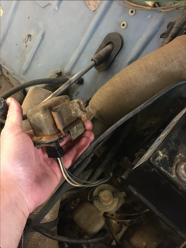

J'ai peur d'avoir fait une bêtise (CF photo ci-dessous
J'ai par mégarde mis du WD40 sur un petit boitier électrique (je ne sais pas à qui il sert) et l'huile a chauffée et a fait une toute petite fumée j'ai débranché la batterie aussi tôt
Est ce que tu sais ce qu'est ce boitier ?
Est ce qu'il y a un risque que je l'ai abimé et que ça ait un rapport avec la lampe qui ne s'allume plus ?
Et Merci pour ta seconde remarque, j'ai débranché la bobine, j'ai remis l'ancienne et me suis aperçu que le fil + et le - avaient été inversés
Donc j'ai remis ma lampe témoin qui s'est allumée (victoire!!!
J'ai bien 0,4 d'écart au max sur mes contacts, mais quand j'ai remis le volant moteur sur le point d'allumage la lumière ne s'allumait plus quelques soient la position des contacts

Bonjour, le boîtier que tu montre c'est le régulateur de tension, qui sert a reguler la tention entre la batterie et l'alternateur, si il fume c'est dû au WD40 car a l'intérieur du régulateur y a 3 résistances qui chauffe ,quand tu mets le contact et que le moteur tourne, c'est pas grave,mais il y a pas de cause a effets pour ton problème d'allumage

Essaye (pour voir !!!) de tourner ton boitier à 90° dans un sens ou dans l'autre. Qu'est-ce que ça donne pour ton calage ?goldoriton a écrit : ↑11 avr. 2021, 11:58 Oui je mets le contact,
Et Merci pour ta seconde remarque, j'ai débranché la bobine, j'ai remis l'ancienne et me suis aperçu que le fil + et le - avaient été inversés![]()
Donc j'ai remis ma lampe témoin qui s'est allumée (victoire!!!) et j'ai pu voir que quand les contacts s'écartent la lampe s'éteint (ou l'inverse) donc ça fonctionne.
J'ai peur d'avoir fait une bêtise (CF photo ci-dessous)
Pourquoi ? Parce que regarde-là : http://forum.2cv-legende.com/viewtopic. ... 8&p=166040 et ça ne serait pas la seule fois !

Merci pour vos retours !
Je vais me retrousser les manches et m'y mette
@Eric13190 J'ai deux bobines, une neuve une ancienne. j'ai essayé les deux ça ne redémarre pas. J'ai pas changé les câbles de bougies, je vais le faire.
Je vais regarder pour recaler le démarreur, mais est ce qu'un défaut du démarreur aurait pu être la cause de la panne après 800 mètres?
Merci pour la vidéo, je vais regarder ça.
@Bob41 Merci pour tes astuces, en effet j'ai cru comprendre qu'il fallait toujours une bobine de secours, je me suis équipé. Quand je débranche le manchon d'air au dessus du carbu et que j'accélère, je vois bien le gicleur envoyer de l'essence. J
je vais regarder pour l'écartement des éléctrodes
François 44 Est ce qu'un carburateur bouché peu provoquer ce genre de panne ? car j'arrive à suivre l'essence jusqu'au carbu F

Bonjour, pour savoir si l'essence arrive bien au carburateur, lorsque tu lance ton démarreur pendant quelques secondes, tu dois avoir de l'essence qui coule par le trou del'araignées ,c'est le trop plein d'essence du carbu

Bonjour es ce qu'il y a de l'essence dans la cuve du carburateur?es ce que quand tu débranches un des fils de bougies tu as une étincelle en accionnant le démarreur,il faut mettre l'embout en cuivre du fil de bougie pres d'une masse sur le moteur et tu dois voir une étincelle,tu peux aussi quand tu as enlevé le ventilateur et ouvert le boitier d'allumeur,avec un tournevis tu écartes le linguet mobile contact mis tu dois avoir une étincelle aux bougies qu'importe la droite ou gauche l'étincelle se fait simultanément aux deux bougies en même temps es ce clair ou as tu besoin d'autres precisions

Question bete, mais tu as de l'essence? Je demande, parce que j'ai passe une semaine a bricoler sur la mienne pour me rendre compte finalement que mes durites d'essence avaient fui tout l'hiver et le reservoir etait a sec... risquait pas de redemarrer...
Ensuite, comme le disent les collegues, verifier que l'essence arrive au carbu, et si necessaire le nettoyer. Pour ma part je n'ai demonte que le haut et il y avait pas mal de cr**te au fond. Apparemment le plus dur pour demonter le carbu completement est de trouver la cle de 12 qui va bien
Ca peut etre aussi l'allumage, les bougies...
bon courage, ca vaut le coup, et ca fait plaisir quand ca roule.
PS: ton "C'est vrai que plus je mets les mains dedans, plus je trouve ça facile et moins je comprend comment ça marche" ne peut pas mieux resumer ce que je ressens avec cette 2CV, nouvelle pour moi aussi
