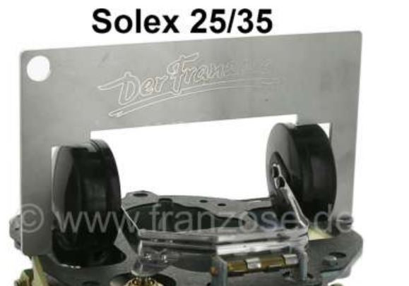

croquis avec les cotes de la jauge de réglage des flotteurs d'un carbu 2cv ?
RV38
Messages : 131
Enregistré le : 03 févr. 2018, 18:47
Ma deuche : AZKA Dolly
Date de naissance : 10 juil. 1954
Localisation : Voiron, Isère
Message par RV38 »
Salut à tous,
l'un (l'une) d'entre vous pourrait-il (-elle) faire un croquis avec les cotes de la jauge de réglage des flotteurs d'un carburateur ? je sais qu'on peut les régler à la mesure, mais c'est pour le fun d'avoir l’outil que je me fabriquerai (8,50 € en commerce :pensif: ).
Comme il y a plusieurs hauteurs, moi c'est pour le double-corps 24/28, 2cv6.
Merci d'avance :pouce:
jauge flotteurs carbu.JPG (43.47 Kio) Vu 12546 fois

Bonjour Rv,j'ai réglé la hauteur de mes floteurs a 18mm,sur un double corps 26/18 :salut:
Messages : 17297
Re: carburateur jauge flotteurs
Désolé, j'ai réglé une fois, mais à la mesure avec le pied à coulisse. Du coup, pas d'outil à dispo ... :non:
Messages : 1746
Re: croquis avec les cotes de la jauge de réglage des flotteurs d'un carbu 2cv ?
Pareil, j'ai fait le réglage avec un réglet.
Sur ton carburateur, le réglage doit être de 18mm du plan de joint (avec le joint) jusqu'à la 'axe des flotteurs.
Pour les 26/18, c'est 21mm.

Si je cherche les cotes, c'est + pour m'amuser à fabriquer le morceau de plaque, c'est facile à faire, et confinement confinement ... :wink:
Là j'ai tout remonté, l'auto fonctionne bien. J'ai choisi de régler à 18mms sur mon 24/28, un peu au hasard car je n'avais pas trouvé de références.

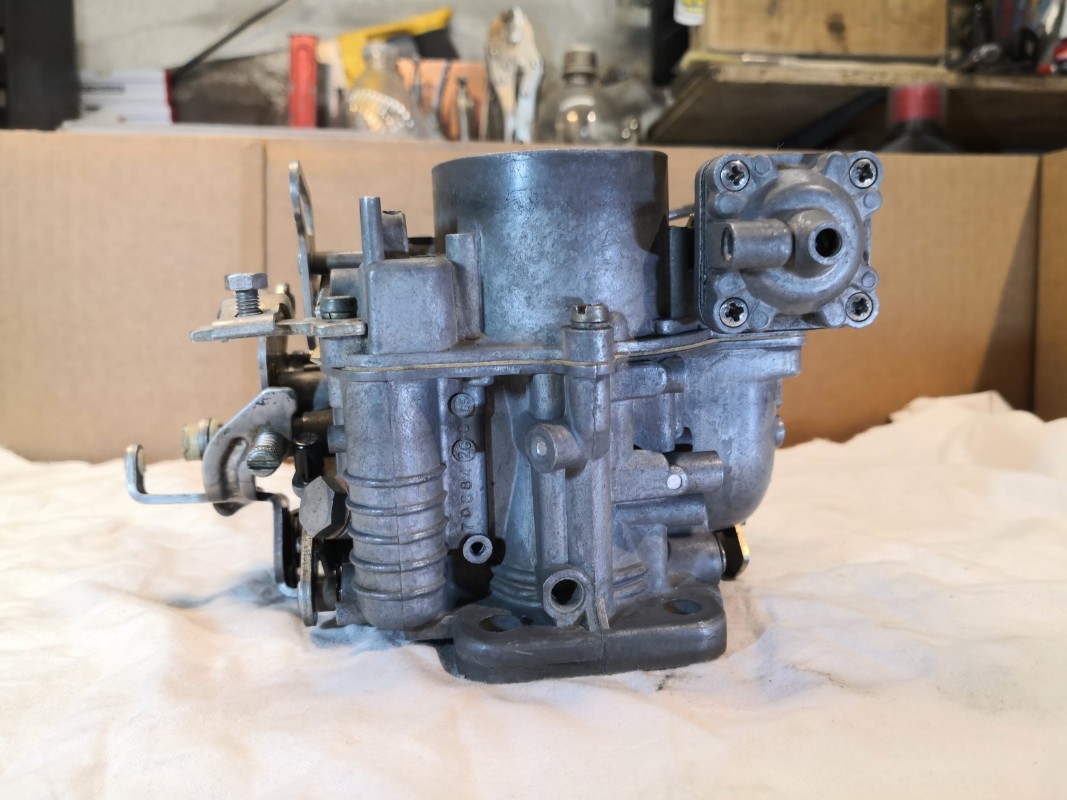

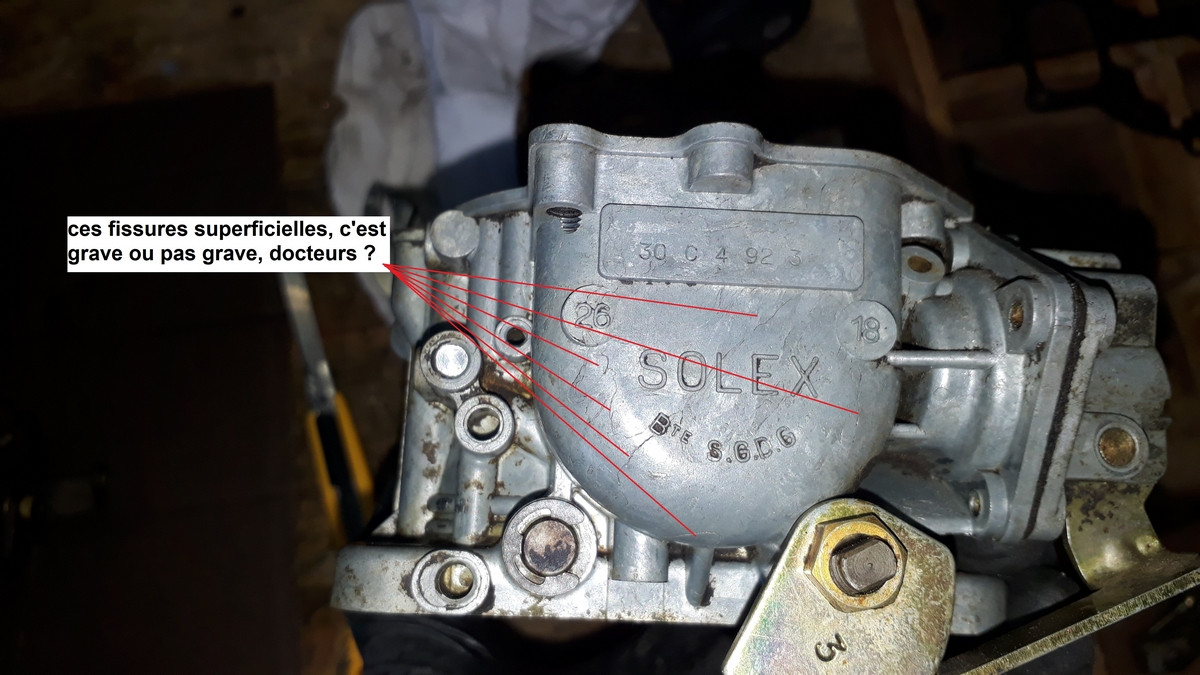

Voici le carbu découvert, 1 question le concernant ; les fissures, graves ou pas graves ? Elles semblent superficielles, dues à la chauffe du collecteur ?
Merci, à tchaô.

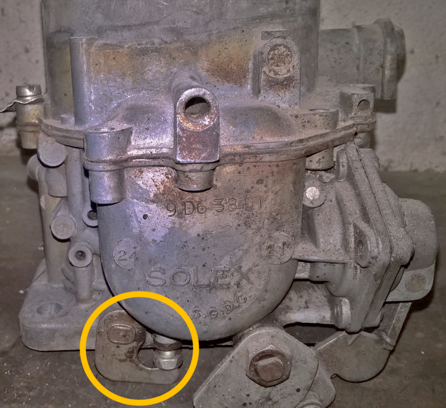

Oui, je pense qu'il y a un soucis avec le couvercle de ta capsule de dénoyage.
Comparé à la mienne :
Le couvercle n'est pas dans le bon sens, et il y a une tige fileté avec contre écrou.
Il a été bricolé très certainement, et le marge sur l'alu, c'est surement des traces laissées par un pince étau.
Pour moi, il faudra très probablement remplacer la capsule de dénoyage, ou ne pas en remettre (ça se fait aussi).
Pour les fissures, je ne saurais quoi te dire.
Essai de mettre de l'essence directement dans le réservoir du carbu pour voir si tu as des fuites.
C'est bizarre c'est fissures. Comme Filofax, essai avec de l'essence pour voir si ça fuit.

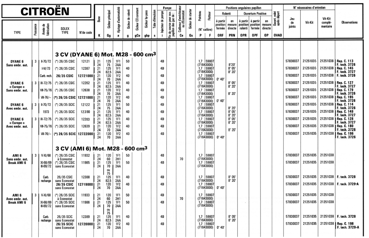

Message par RV38 »

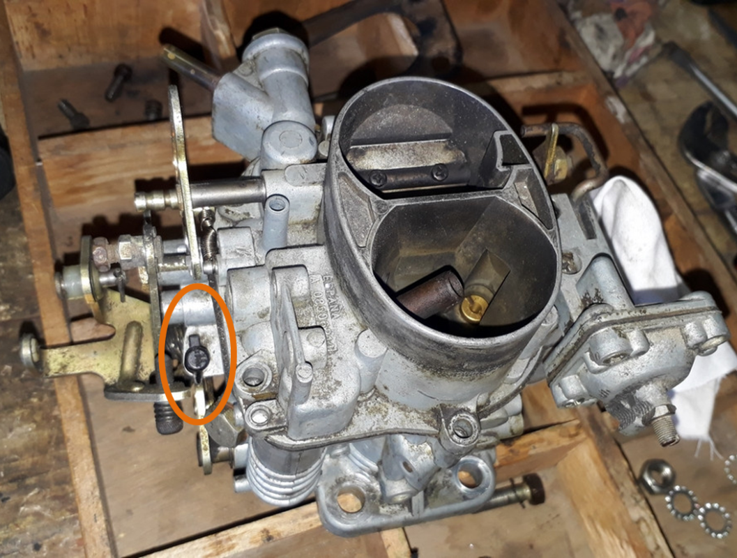

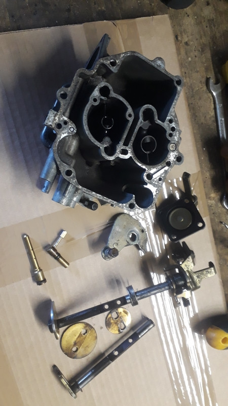

Voilà le carbu est en pièces détachées, sauf l’axe et le clapet du starter, dont les vis ont été matées pour blocage, je ne souhaite pas les défaire cause galère après.

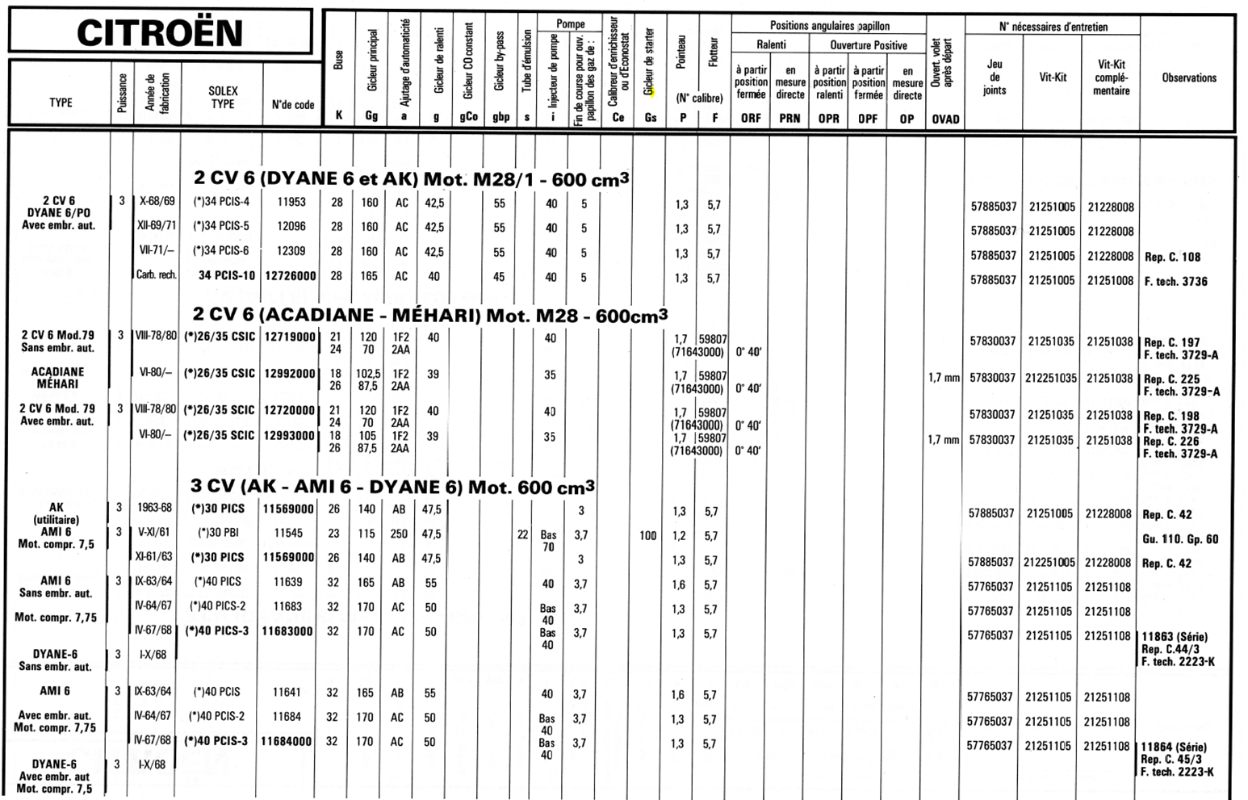

Avant que j’achète l’ensemble des gicleurs, quelqu’un pourrait-il me dire où trouver leurs calibres qui correspondent à ce carbu 26-35 avec buses 18-26 ? Sur les vieux que j’ai démontés ils sont effacés en partie, merci bien.
bendelareunion
Messages : 148
Enregistré le : 15 juin 2014, 21:55
Ma deuche : 2CV6 Spécialité Dolly et 2cv6 Charleston
Date de naissance : 14 sept. 1994
Localisation : Toulon
Âge : 31
Message par bendelareunion »

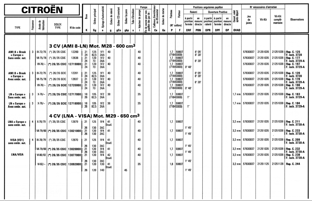

Je pense que tu trouveras ton bonheur dans ce tableau.
Après 1980 et années suivantes : carburateur en 18-26
Sans embrayage centrifuge les gicleurs ont d'origine ont pour tailles 102.5 et 87.5 avec un gicleur de ralenti de 39
Avec embrayage centrifuge 105 et 87.5 inchangé pour celui de ralenti
Pour les curieux et les autres véhicules la suite du tableau
En espérant que cela peut aider
PS: Si tu as dévissé et donc déréglé la visse de buté du papillon du 2ème corps il faudra règler l'ORF, mais là il faut un comparateur spécifique Solex :siffle: je passe la main à ce niveau là

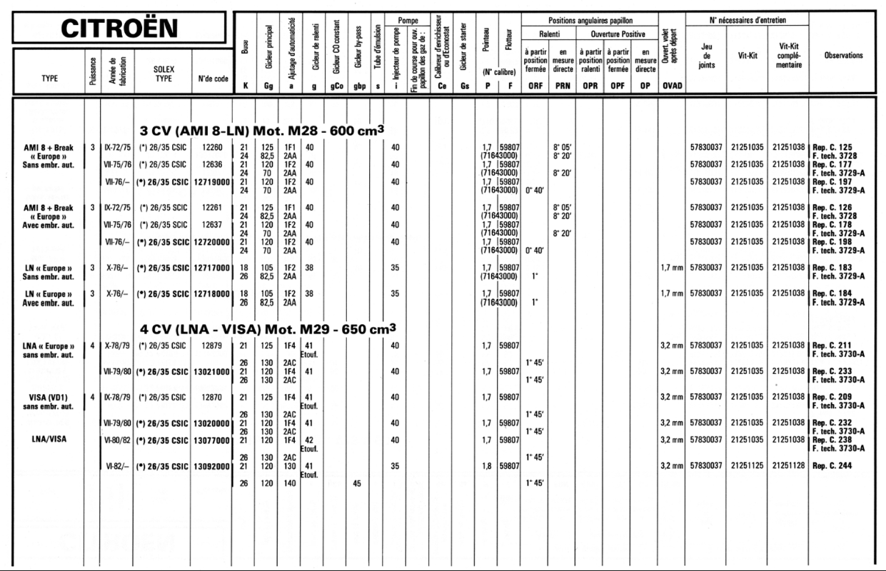

Un des tableaux n'est pas passé
Et pour les autres référence CIT qui sont monté sur Dyane, Ami6 et Ami8 CIT113, 127, 145, 177, 179, etc... ils existent bien aussi, ne les oublions pas :mdr:

:merci: bendelareunion, c'est ce que je voulais.
Maintenant tu m'inquiètes avec l'ORF, c'est quoi cette chose ? Je ne vais donc pas pouvoir tout faire seul, faut que je passe par un pro ?

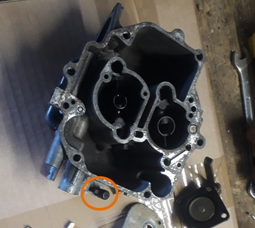

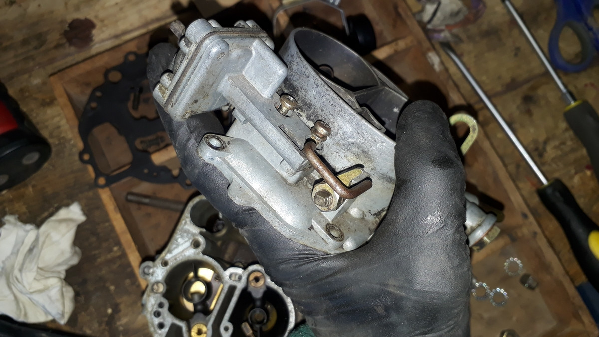

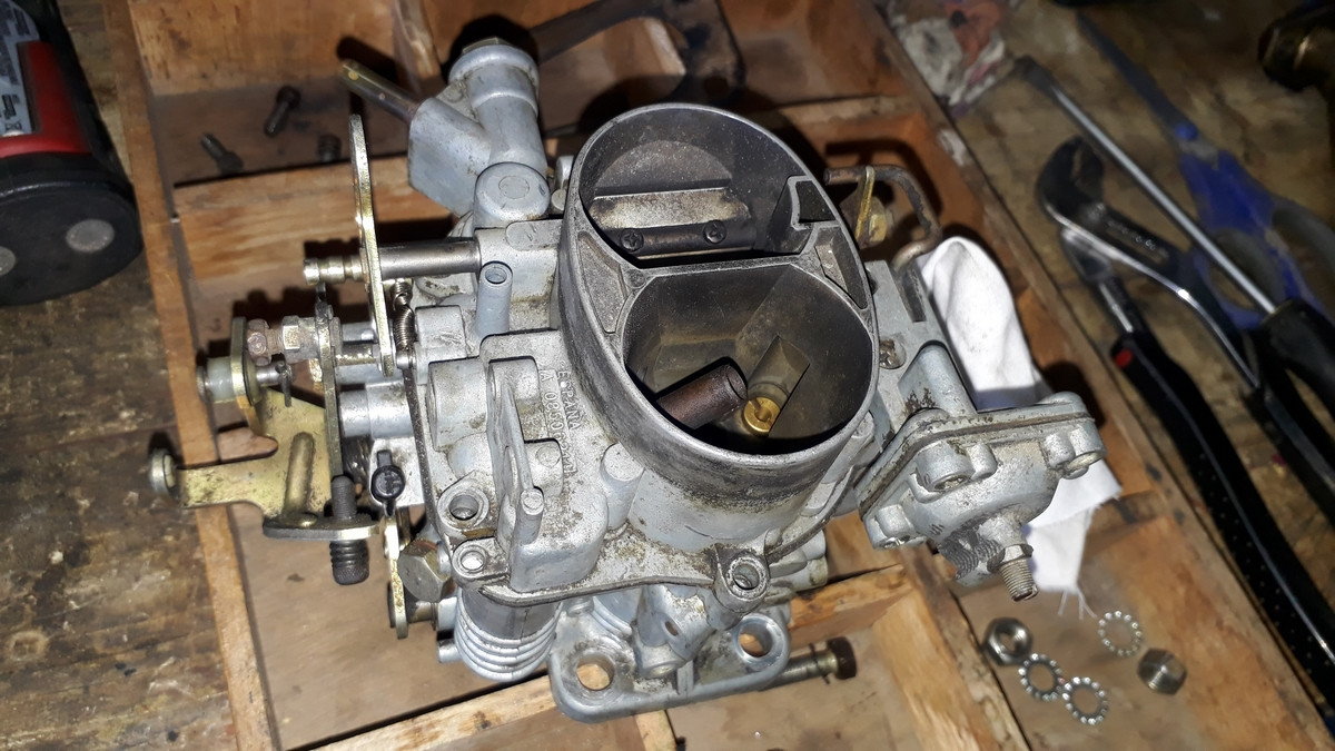

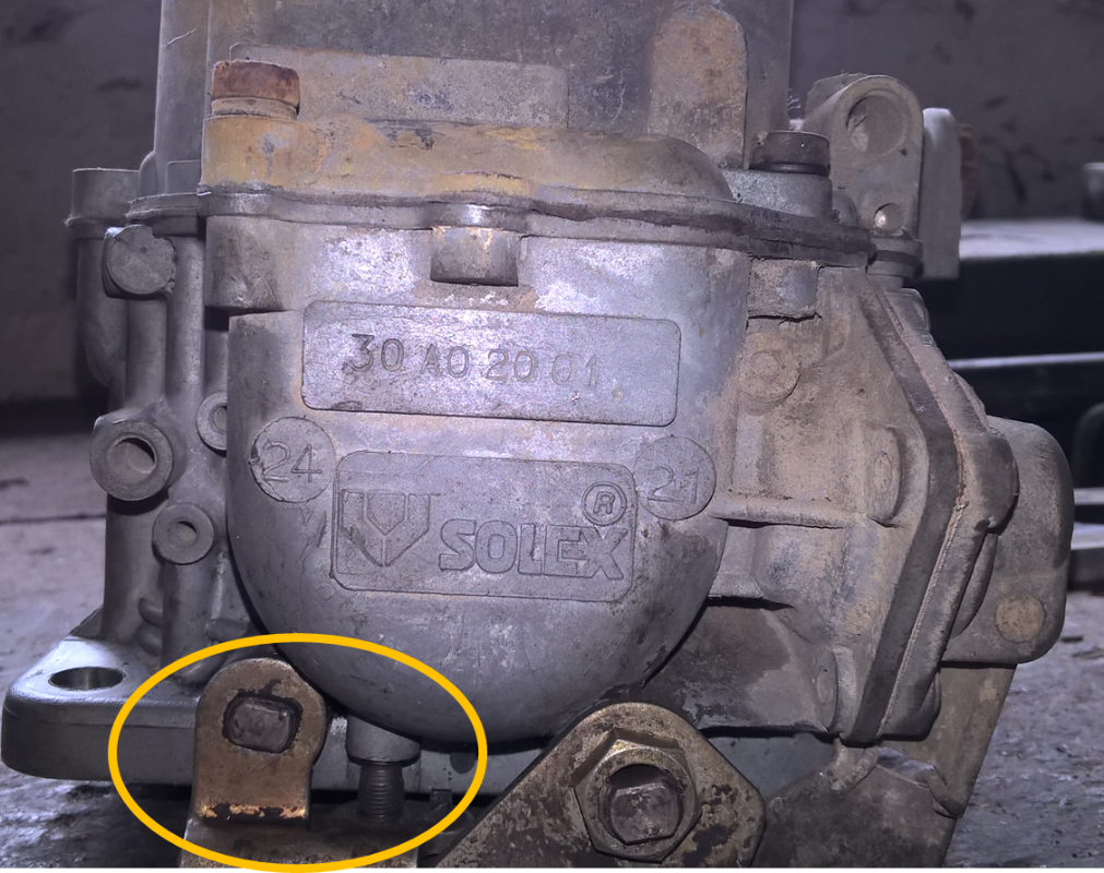

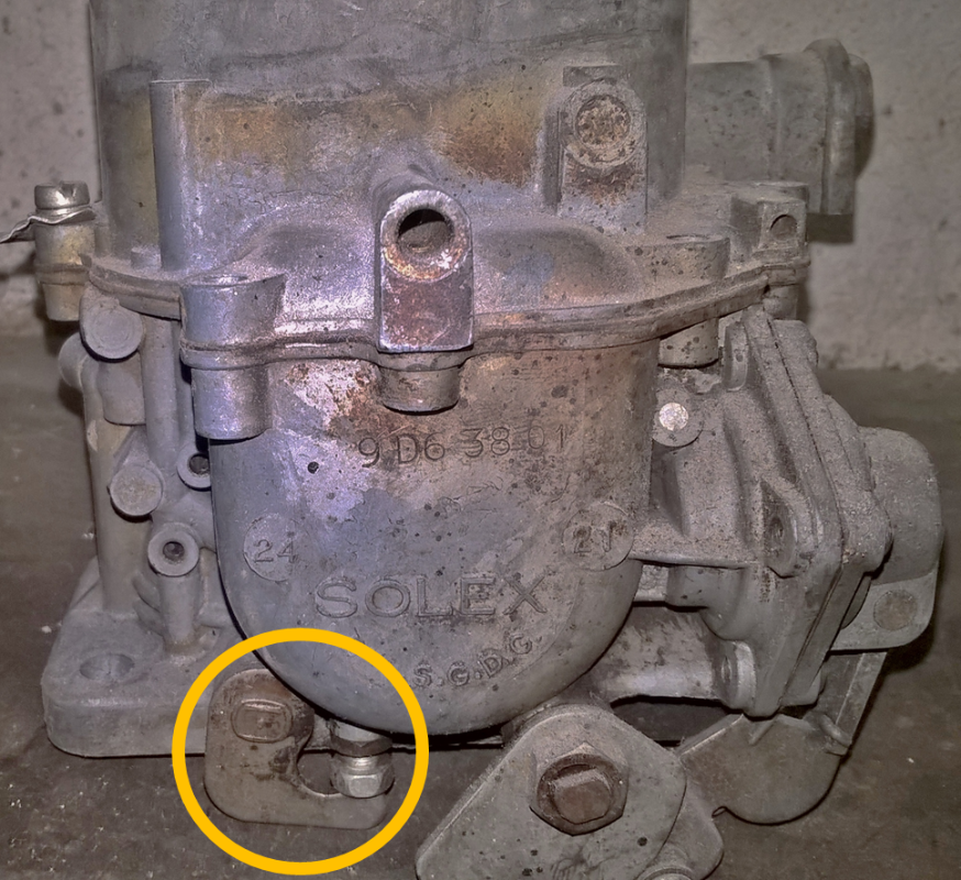

Si tu n'a pas dévissé la vis de buté du papillon du 2ème corp pas d'inquiétude.
Si ce n'est pas le cas il faut trouver quelqu'un qui a le comparateur solex (je n'en ai pas, quelqu'un du forum en possède peut être un, je ne sais pas non plus).
L'ORF c'est l'Ouverture du papillon au Ralenti par rapport à la position Fermée.
Voici quelques photos où j'ai entouré la vis de butée du papillon du second corp. Selon les carburateurs elle n'est pas identique et n'est pas situer au même endroit.
Je me suis permis de localiser la vis sur ton carburateur aussi.
Ton carburateur, si tu n'as pas touché à cette vis c'est bon
Autres modèles

Ouf, je me sens mieux, justement je ne l'avais pas encore démontée ... du coup moi pas toucher !
Je pensais changer le + possible de gicleurs et autres vis réglage, car je ne sais plus d'où vient ce carbu ni depuis combien de temps il n'a pas fonctionné.
pour le réglage de cette ORF, et mis à part le comparateur, y-aurait-il une méthode +ou- empirique, du style bloquez serrer puis desserrer de .x. tours ?
Merci aussi Filofax pour ton tableau. maintenant j'ai presque tout je vais commencer par un bon nettoyage. à tchaô, merci. :salut:
