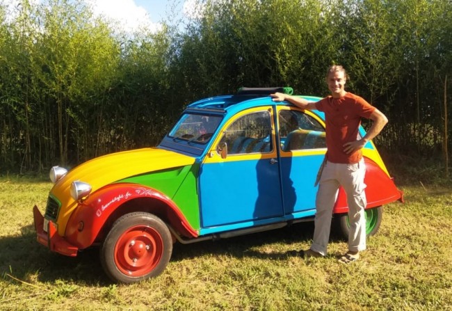

Quelques photos 🤗
Il reste toujours un bon nombre de détails à régler mais ça prend bien forme.

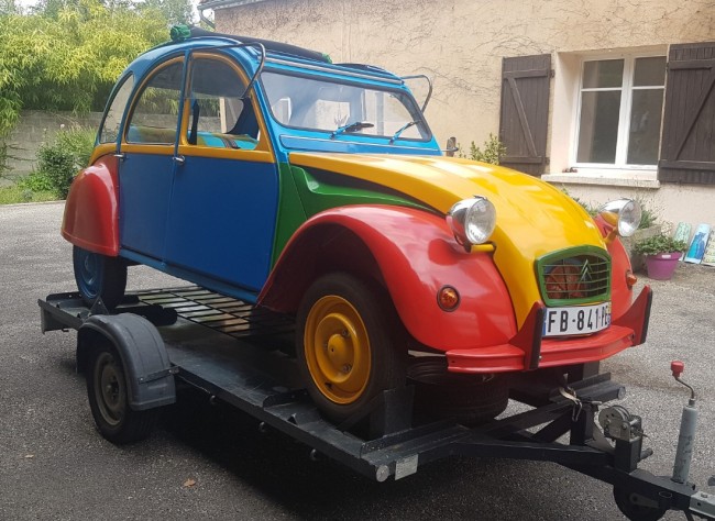

En voyage sur la remorque de -750kg

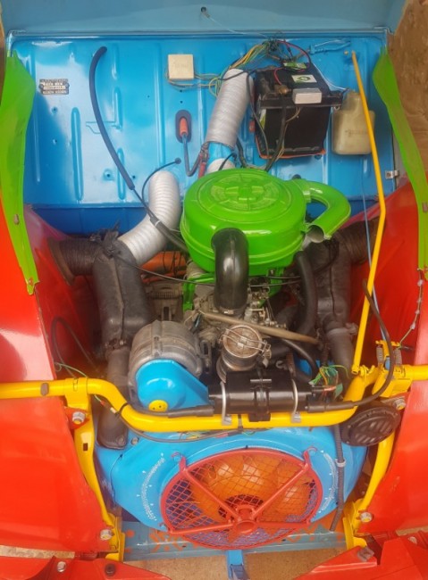

De la couleur sous le capot!

Un petit bémol si ne peux me permettre : le bocal de liquide lave-glace aurait mérité un bon petit coup de nettoyage, il fait tout tristounet à côté du reste ! Avis purement personnel :p
