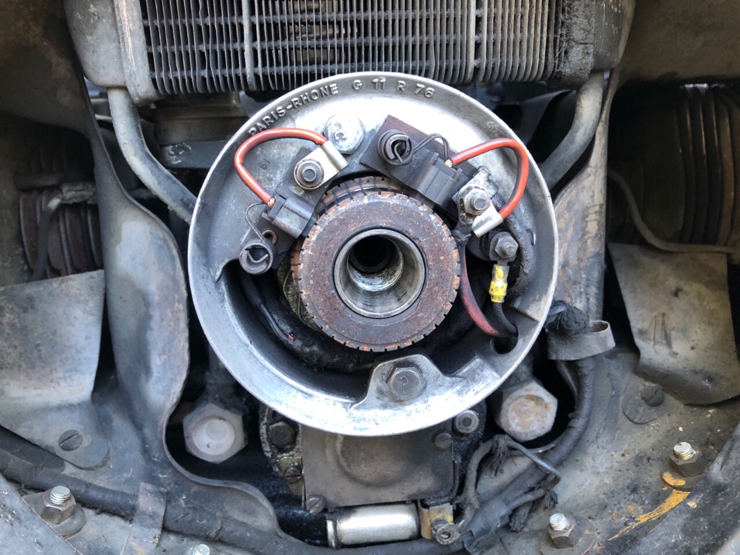

Je continue tranquillement le remontage de mon nouveau faisceau sur la Panama de 61. J’en suis à la partie allumage.
J’ai ôté l’hélice pour accéder à la Dynamo et j’ai été surpris de trouver de l’huile dans le bol de l’hélice.
Sur une 2cv il y a toujours de l’huile mais là ça fait beaucoup.
A priori ça fuit par :
Le carter moteur
Les caches culbuteurs
Les colonnettes de soupapes
Le branchement du radiateur d’huile
Et apparement derrière la Dynamo
Ce sont les 2 derniers points que je souhaite traiter aujourd’hui et j’ai quelques questions :
Quelle taille font les vis du radiateur d’huile ? Faut-il des joints spéciaux ? Ces écrous ne sont pas freinés, ils ont dû se dévisser
Quant à la Dynamo, y a-t-il un joint spi derrière ?
Si oui, j’aimerai voir ce qui se passe derrière et retirer la Dynamo pour tout nettoyer. Mais je n’ai pas l’extracteur de rotor. En enlevant les 2 longues vis de la Dynamo, peut-on sortir celle-ci sans toucher au rotor ?

Sur les raccords banjo du radiateur d'huile je mets simplement des joints cuivre de bouchon de vidange en 16 et en 18 mm, je crois qu'il faut les deux, et ça va bien depuis des années....
Sur une AZ de 1961 il n'y a pas normalement de joint spi avant du vilebrequin, c'est une turbine qui refoule l'huile vers l'arrière. Je dis normalement parce qu'il est possible d'en mettre un.
Le stator de la dynamo s'enlève en dévissant complétement les deux grandes vis qui le fixent sur le carter.. L'ensemble doit venir en tirant dessus, il n'=y a rien à casser. Attention aux charbons et aux porte-balais.
Il faut débrancher la batterie avant et débrancher et repérer (mais il y a des détrompeurs), les fils de la dynamo.

Merci beaucoup pour ces indications, je pense sortir la dynamo pour tout nettoyer et voir se qui se passe derrière.
J’ai commencé à tapoter dessus avec une cale en bois mais ça ne bouge pas…
On est bien d’accord que je peux laisser le rotor en place ?
Je réessayerai demain avec du degrippant.

Nos 2cv étant presques soeurettes, je confirme que si le moteur est d'origine, tu as une turbine au cul du vilebrequin, donc ça suinte un peu en fonctionnement "Normal". Maintenant, si tu n'as pas de baisse significative du niveau, c'est de la deuche ! :mdr:
Pour les joints, je ne peux pas t'aider car j'avais pris une pochette complète :p
Concernant enfin ta dynamo, j'ai aussi galéré à la sortir la première fois.....j'avais mis du dégrippant une nuit puis sortie au maillet en tapotant.
Le rotor reste en place (si tu veux extraire ce dernier, il te faudra un extracteur)

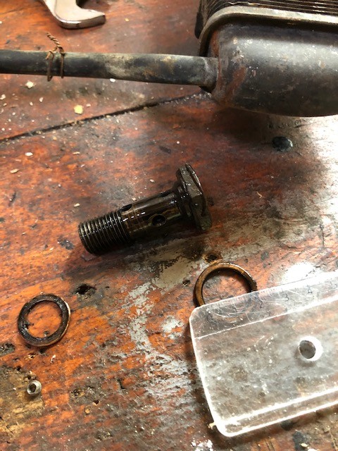

Au fait, il faut 6 joints pour le radiateur, 2 grands et 4 petits. 2 grands (18) au niveau de l’écrou extérieur et 4 petits (14) autour des tubes de graissage.
Et l’écrou extérieur fait 26 !

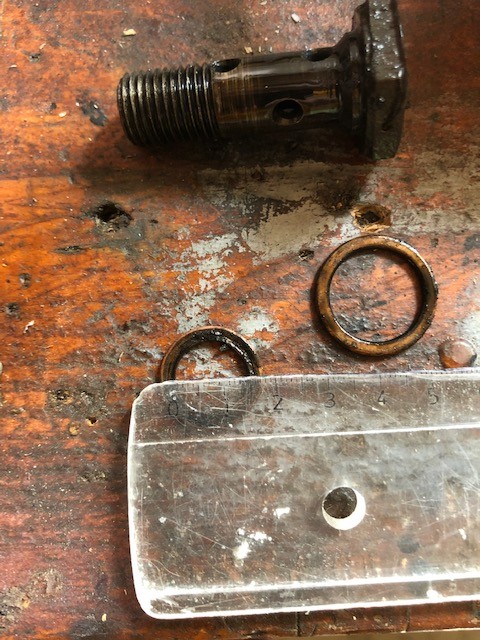

Messages : 1160
Ma deuche : ...
Re: Ça fuit de partout 2cv 1961
Content que tu ais pu retiré le stator sans problème
Pour revenir au banjo, chez moi, c'est du 27 ! Je viens de faire un tour dans le garage, j'ai un radiateur en plus
IMG_2025 (1).jpg (99 Kio) Vu 1818 fois
Pour les joints en revanche, c'est bon (Désolé, j'avais juste cette règle :boulet2: )
IMG_2026 (1).jpg (124.33 Kio) Vu 1818 fois
IMG_2027 (1).jpg (114.9 Kio) Vu 1818 fois
Je ne sais pas si la rectification d'un induit est possible. Vu que tu n'avais pas de réels souçis avant, je serais toi, je démonterais l'induit, puis effectuerais un nettoyage, passage de toile émeri et en avant !
C'est les charbons de dynamo qui s'usent, pas l'induit !

Pour les joints c’est une chance ça se trouve partout, autre chance c’est cet écrou banjo de 26 chez moi.
En effet, chez le marchand il n’y avait plus de douille 27 alors j’ai pris du 26 en me disant « si ça marche pas je la rapporterai en espérant qu’ils aient reçu des 27 »
J’espère que ce soir je vais pouvoir tout remonter et enfin tester mon nouveau faisceau et voir si tout va bien…. Je stresse.

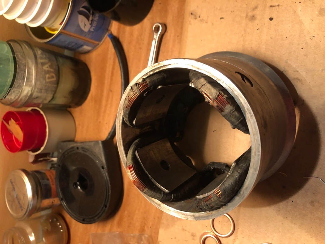

En revanche, après avoir un peu nettoyé tant bien que mal le stator de Dynamo, je me retrouve avec des fils de bobinage à nu.
Grave docteur ?
Je pensais mettre un peu de vernis puis du scotch papier de peintre.
A votre avis ?
