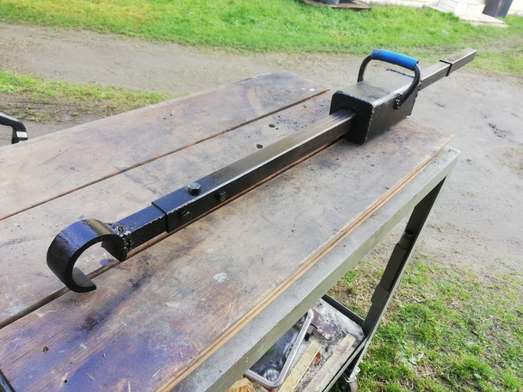

Entre hier et aujourd'hui, le temps s'est prêté à du bricolage maison pour fabriquer une masse à inertie en vue de sortir le support de poulain, (le pare choc quoi) de l'AK 400...
Fait uniquement avec de la ferraille de récupération, la masse pèse 4 kgs...

Maintenant il te faut trouver un complice pour faire une video de la bete en action!
Quel est le but / le mode operatoire exactement? (je n'ai jamais demonte de pare-chocs sur la 2CV)

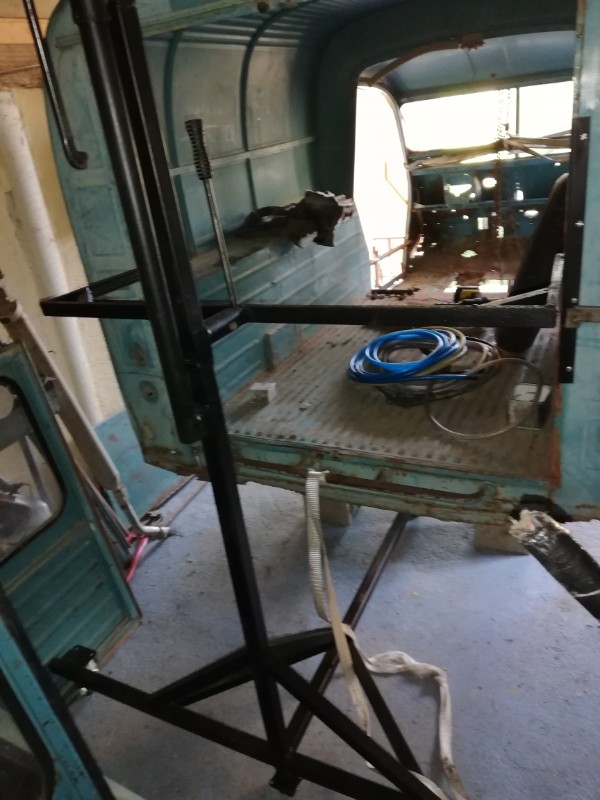

Sur les fourgonnettes AK 400, le pare choc arrière, qui s'appelle exactement le support de poulain, est maintenu par des brasures intérieures et extérieures au niveau des tubes de guidage situés dans le panneau arrière :
Sur cette photo, on voit bien le pare-choc et ses quatre points de liaison. Une fois ôtée la brasure, il faut une masse à inertie pour extraire l'ensemble...

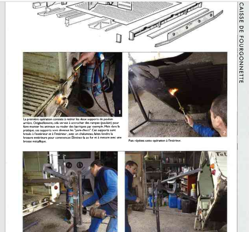

Opérations tirées de 2cv Xpert : ça donne une idée ...

Pat_finlande a écrit : 17 janv. 2022, 19:02 Maintenant il te faut trouver un complice pour faire une video de la bete en action!
C'est le principe du coup de marteau, mais qui glisserait sur un axe !

Deuchémoi a écrit : 18 janv. 2022, 07:09
C'est le principe du coup de marteau, mais qui glisserai sur un axe !
Précision :
En fait, c'est le principe ... inverse !! :gnark:
Là où le marteau frappe sur la pièce, la masse frappe une partie qui n'est pas la pièce mais qui y est rattachée, dans la direction que doit prendre cette pièce (souvent, c'est pour l'extraire !).

Bonjour, c'est le principe du"Tire Clous" qu'utilise les carrossiers :salut:
