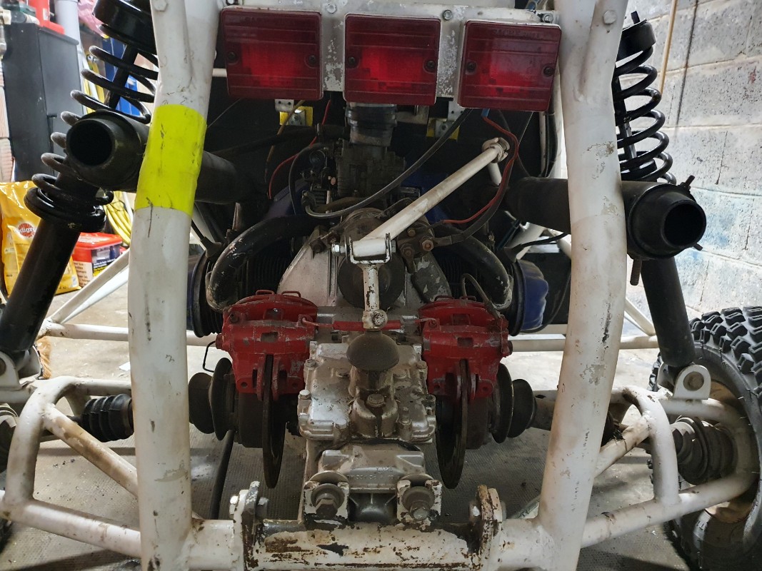

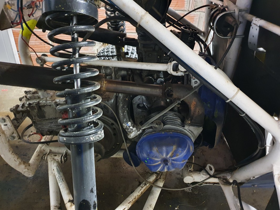

Il m'avait parler de puissance mais sincèrement pas pratique de recharger la batterie à chaque fois voilà des foto du moteur merci à tous pour vos réponses et commentaires amoureux de la 2cv

Âpre quelques recherches j'ai vue que l'alternateur se brancher à coter du pot je vais commander l'alternateur, le régulateur la courroie et le cache courroie que je n'es pas mais qui pourra m'aider pour les branchement trop compliqué pour moi merci à tous pour vos réponse :merci:

Je ne sais pas ce que tu appelles "près du pot", mais voilà de quoi y voir un peu plus clair :

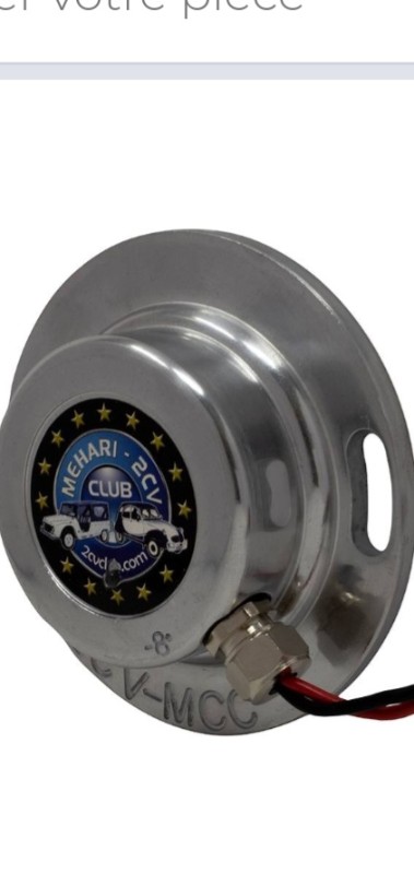

Est-ce que c'est mieux que l'ensemble électronique avec les vis platines
Messages : 6971
Re: Suppression de l'alternateur sur moteur 2cv 602 ?
Apparemment c'est mieux que, les vis platiné et condensateur, personnellement j'ai un boîtier cartier et j'ai gardé les vis platinés,mais le problème de l'ancien système c'est le condensateur que l'on vend aujourd'hui c'est de la daube

J'ai un allumage électronique et j'en suis content, il y a quelques temps ma miss était un peu rétive à froid après une période un peu longue de stationnement, j'ai recalé le boîtier et depuis nickel.
Si tu es en électronique, il n'y a pas d'intérêt de le changer.
Le seul inconvénient, c'est lorsqu'il pète, tu es en panne et il fait le changer et cela coûte un peu.

Le condensateur ayant cramé y'a pas longtemps, et je me sentais pas pour un réglage de rupteur, j'ai mis un électronique du MCC, j'ai trouvé facile à régler avec sa led. Comme disait ma grand-mère "j'espère que j'ai pas fait une carabistouille". M'enfin, j'en ai profité pour changer tout le bastringue (bobine, câbles, bougies) pour que tout soit au même niveau. C'est vrai qu'après quelques centaines de kilomètres, les bougies sont toutes belles, avant c'était plutôt "noir c'est noir".
