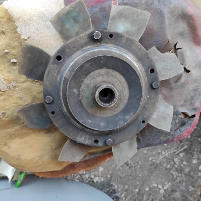

Bonsoir, voilà il y a quelques mois mon fils a entrepris de refaire ma titine.
Il a démonté le ventilateur. Mais voilà impossible de le remonter, je n'ai plus la vis et j'ai l'impression qu'il me manque une pièce.
Je n'ai pas de pas de vis sur la 'tige' qui sort du moteur. Désolé pour les termes mais très novice ... je ne vois qu'une partie légèrement creuse en forme de boulon :-)
Quelqu'un pourrait me guider svp ?? C'est une 2cv6 de 1973.

Merci Hubert, mais j'ai l'impression qu'il manque un truc sur l'axe de réception,
Lorsque je monte le ventilateur , il bouge sur l'axe. Dans cet axe je n'ai pas de pas de vis

Ok mais j'ai l'impression qu'il est HS le filetage

Bonjour. Merci pour votre aide. Non pas retrouvé le boulon et rondelle

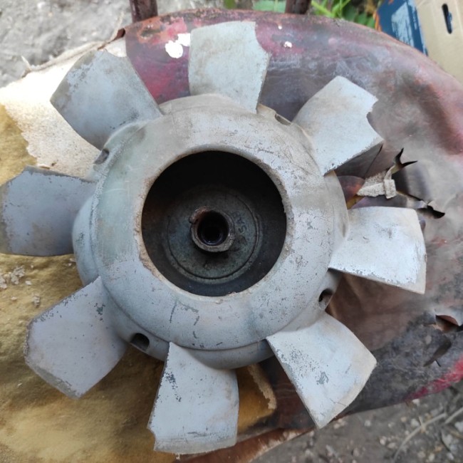

J'ai posté une photo du vilebrequin en question et je vais mettre celle du ventilateur aussi

Moi j’ai comme l’impression qu’il y a un bouloon à 6 pans de visser dessus. Prend une allen et essais de devisser se boulon.

Ton impression est bonne Mickey , il y a bien un boulon mais certainement pas d'origine , et il est impératif de changer l'hélice ( plastique ) du ventilateur sinon à force tu vas déséquilibrer ton vilebrequin .
Ton moteur est un 435 cm3 (2cv4) 8 pales sur hélice . le 602 cm3 (2cv6) à 9 pales .

Bonjour, c'est une vis de 10
,6 pans qu'ont demonte avec une clé Allen de 8,part contre ton hélice est en très mauvais état, tu a des pales cassé ce qui entraîne des vibrations

Donc ça y est merci à tout le monde, c'est dévissé ! je suis rassuré, il n'a pas été égaré juste remonté dessus :)
Sur la carte grise en U.2 : 4310
c'est un modèle AZKA
il n'y a pas trop d'info en P.6 : 3
bon et bien je vous redis dès qu'elle ronronne. Et une photo en prime qd elle sera bien propre
bon après midi à tous et un gd merci

RICMAN41 a écrit : 06 août 2022, 18:06
Eric13190 a écrit : 06 août 2022, 13:50 Complètement d'accord avec vous les amis.
Amusant de mettre un boulon 6 pan ici
Bon rien d'insurmontable, une helice neuve à 8 pâles, un boulon et une rondelle neuves et c'est reparti
Mais il continue l'effronté !!! François nous a expliqué que le boulon est un ensemble (vis+écrou) fais un effort bordel !!! :siffle:
Tu as raison, j'avais pas vu :mdrr:
