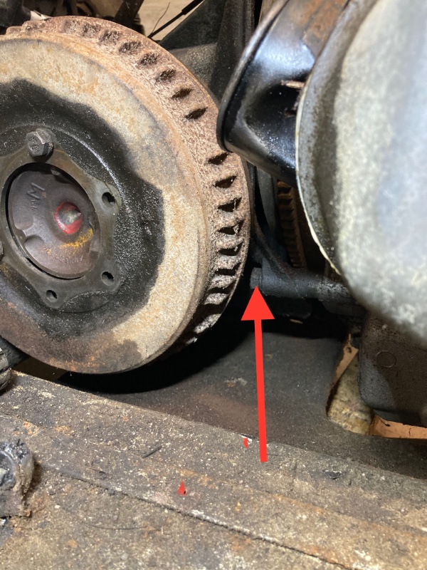

J’ai commencé à lister les choses à effectuer sur ma deudeuch et j’ai décidé de démarrer par la remise en état du moteur…
Je suis en train de le déposer mais je bloque sur les 2 écrous de 17 de dessous qui tiennent le moteur à la boîte. Y a t-il une astuce pour les retirer sans démonter l’ensemble moteur/boîte ou les tambours de freins ?
La tôle sous le moteur ne semble pas démontable et l’accès est pas évident.
Merci pour vos conseils !

Il ne reste qu'un boulon sur ton tambour . Enlève le ce tambour, il faudra de toute façon que tu le fasses . Ainsi tu auras un peu plus d'espace pour passer ta clef de 17 à cliquet de préférence car l'espace est restreint c'est sûr. Normalement ça passe ...

D’accord de toute façon mes freins sont à changer.
Par contre de l’autre côté il y a le maître cylindre et le bocal qui gênent pour retirer le tambour… et comme tout est grippé ça prend du temps
On m’avait dit que c’était simple à sortir un moteur de deudeuch mais au final je me rend compte que c’est pas si facile à cause de ces 2 écrous du bas

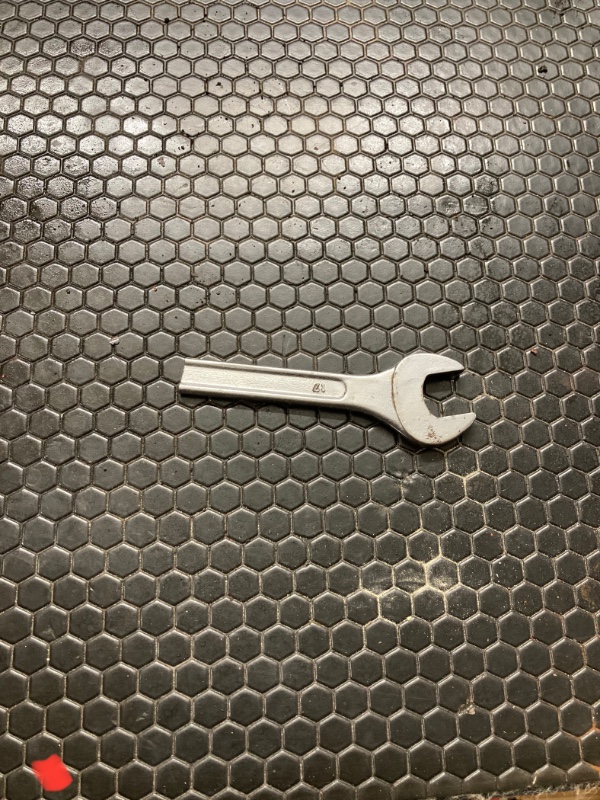

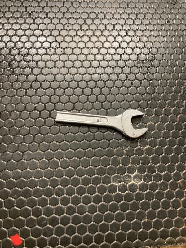

Finalement j’ai réussi à retirer les vis du dessous sans tout démonter, il me manquait juste l’outil spécial 😄

tu as trouvé la clef magique Citroën :gnark:

Pour démonter cet écrou, je soulève l'ensemble moteur-boîte au cric par dessous, je place une barre rigide sous la boîte et là, j'ai l'accès pour la clé de 17.
