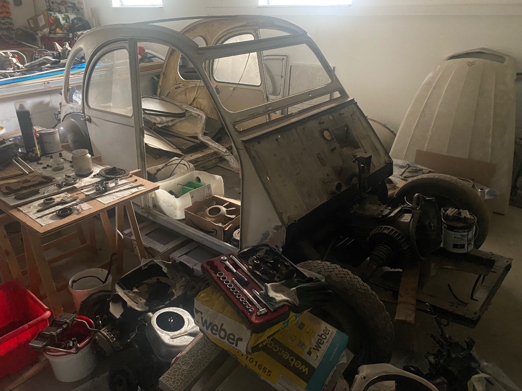

Vue d’ensemble :

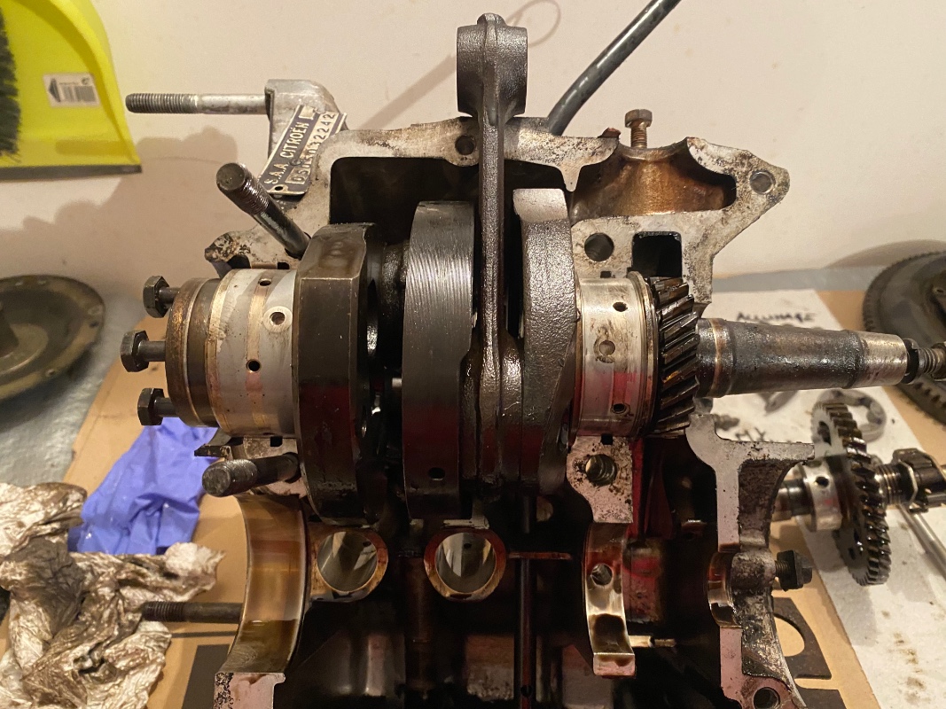

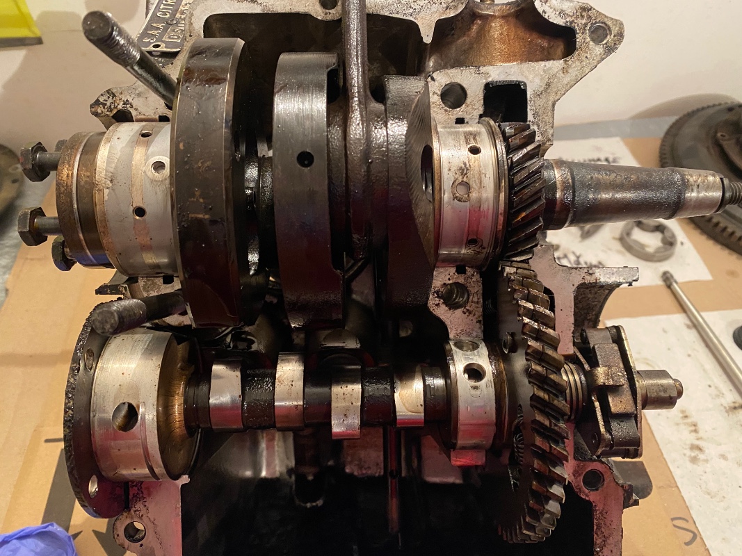

Démontage moteur

Messages : 782
Re: Restauration 2CV AZA 1969
Ça va être une bonne révision :like:

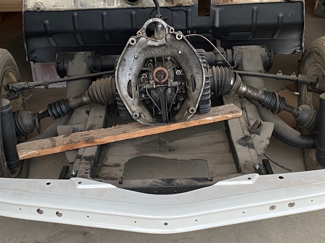

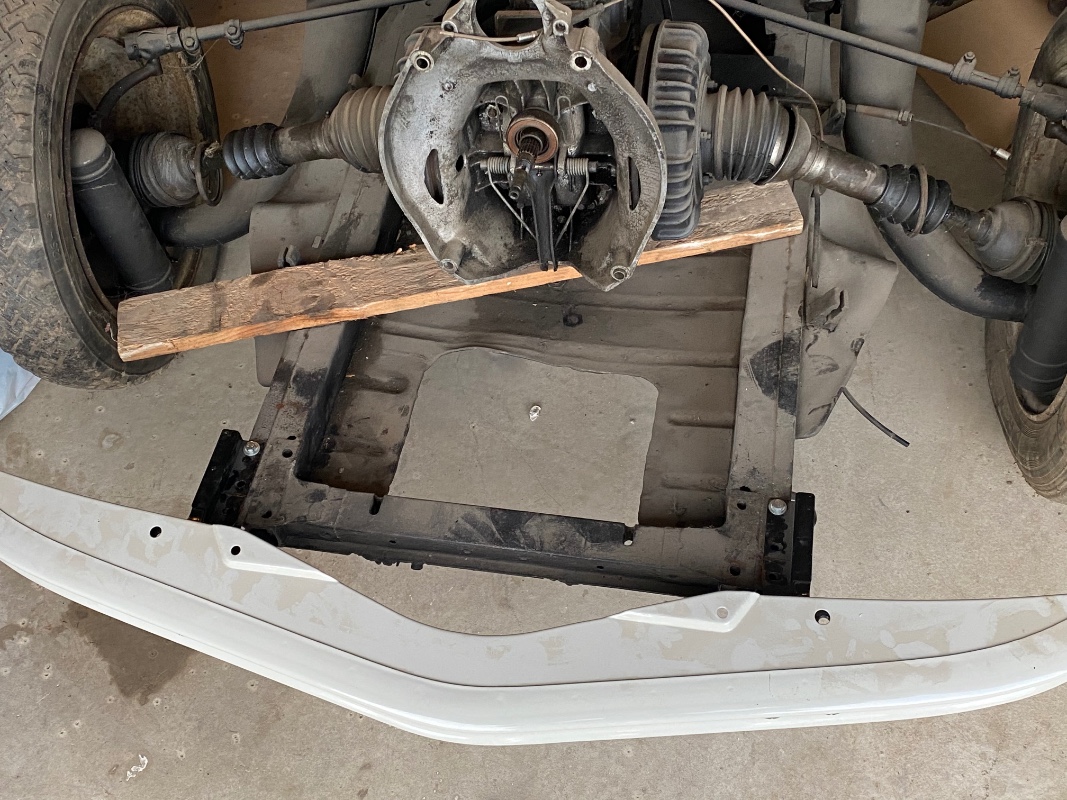

Pose du pare-choc avant

Messages : 7086
Bonjour René, la pose du par choc c'est un essai ou définitif, à ta place je le pose un fois le moteur et le barre des phares posé c'est plus pratique

Bonjour Charlystone, c’est un montage à blanc pour vérifier que tout coïncide au niveau des perçages. Les supports ne sont pas encore peints de toute façon. Je préfère m’assurer que les pièces s’emboîtent correctement avant peinture.

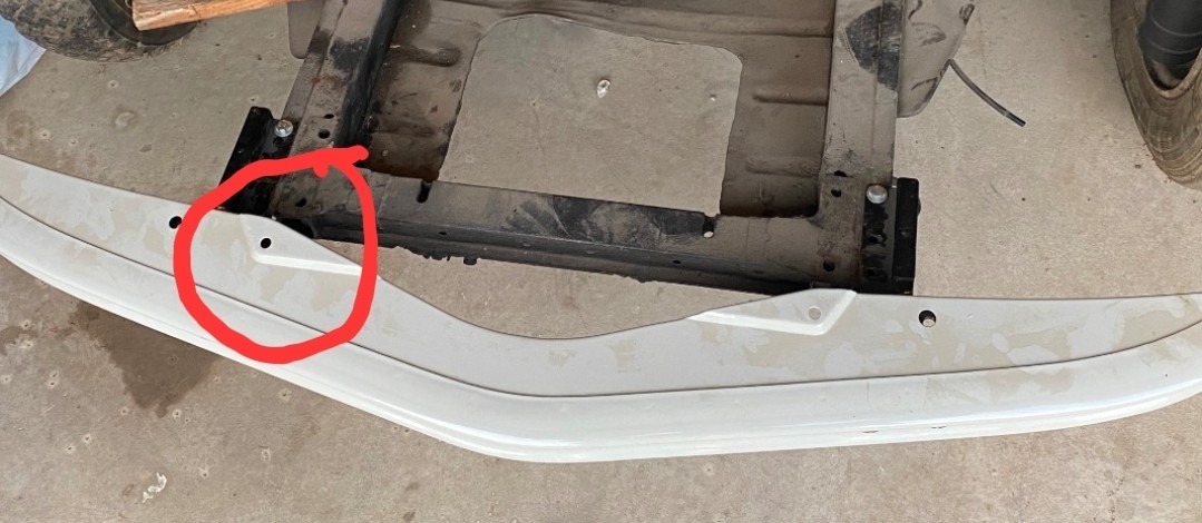

Ton châssis est en bel état concernant la partie compartiment moteur ;)
Nickel les supports tombent bien.
Juste un truc, avant de monter (à la fin de ta restauration) le pare choc, pense à mettre les butées caoutchouc avant (si tu veux les mettre) car tu n'y auras plus accès le montage fini.

Messages : 1738
@Eric13190, les butées se posent assez facilement même lorsque le PC est en place.
Tu mets un peu de graisse à pneu ou du liquide vaisselle et tu pousses dessus.
J'ai fait comme ça et pas de soucis.
