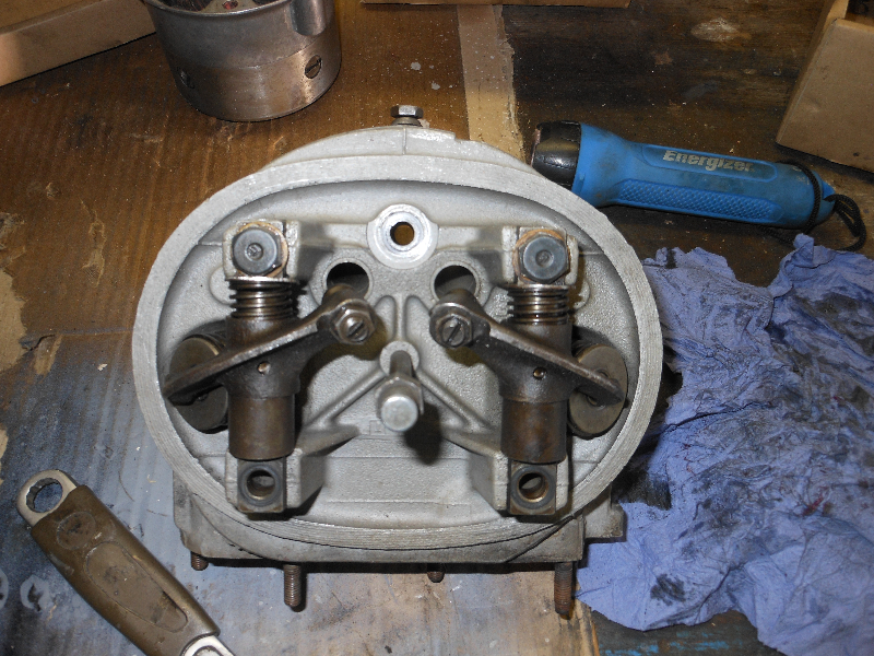

1 pose t- on un joint entre les 2 éléments de carter
2 sur le villebrequin les lévres des joints spie sont-elles orientées Imagevers l'interieur
Messages : 2340
Re: restauration de ma deuche 425cm3
Les deux demi carter sont montés avec de la patte à joint. Pour le joint Spie la partie creuse vers l'intérieur du moteur ....
JC :salut:
Messages : 11511
la photo que l'on vois ton carter est pourrie,, avant le montage il te faut que les deux carter soi nickel les trous d'huile contrôler a l'air
et le vilo aussi tout bien souffler, puis tu pose ton vilo et ton arbre a cames bien positionner dans les tétons de centrage et le tout sans forcé ,et bien huiler d'huile moteur,
une fois tous monté vérifie bien le calage de la distribution que les repère coïncide bien. Ensuite tu mais de la patte 518 sur le carter coté vilo modérément
ensuite tu monte ta crépine d’huile ta pompe a huile et tu ferme les carters,tu les serre 2 kg puis tu fait tourner ton vilo pour contrôler sil y a pas de point dur, si c'est ok
tu peut serrer au couple 4.5 kg boulon de 10 mn et les boulon de 7 mn 2 kg. voila pour le carter moteur. :salut:

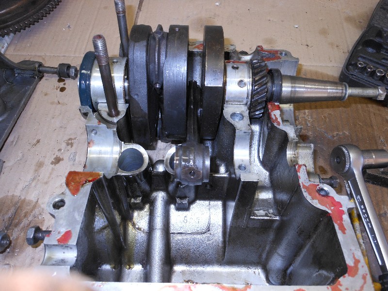

j'ai remonté une demie coquille,mais pas évident de bien placer les bagues en alu en bout du villo ,surtout pour l'arbre a came on
ne sait pas quel trou prendre,j'ai privilegié celui qui et fraisé pour le graissage
demain je ferme les 2 couvercles
Heu.... il n'y a qu'une position possible pour les paliers aluminium du vilo avec un téton de centrage ! ! ?
lalal
Messages : 1755
Message par lalal »
Il faut absolument placer les tetons dans leur logement puis s'assurer que les rayures des bagues soient strictement à fleur du carter.
Sinon ça ne va pas fermer.
2cv6 Spécial de 07/1984
deuche89
Messages : 701
Ma deuche : 2cvAZAM 1966
Localisation : Domats
Message par deuche89 »
merci a vous deux je vais vérifier et surtout ne pas forcer

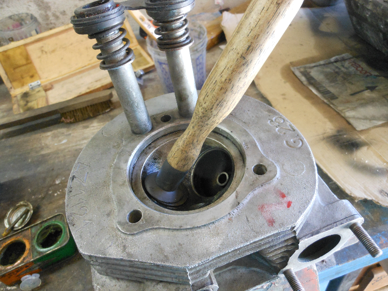

dans ma pochette de joints j'ai 2 sortes de joint lunettes
1 joints reliés entre eux
2 joints séparés
sur un 425 les qu'elles mettre
est il normal de pousser sur la culasse pour la mettre en place y a t-il une combine pour bien ajuster les joints à lunette
merci d'avance
Ca dépend de l'année de ta 425.
Si elle est d'avant 1960, ce sont des joints séparés, après ce sont des joints reliés mais d'un modèle différent de ceux des 2 CV 6.
Vois ici, c'est expliqué :
http://piecesdetachees2cv.free.fr/06-07.pdf
Oui, c'est normal d'avoir à appuyer sur les culasses, il y a les ressorts qui assurent la bonne application des joints qu'il faut légèrement comprimer.
En outre, je mets un peu de pâte à joint, mais là les avis sont partagés...

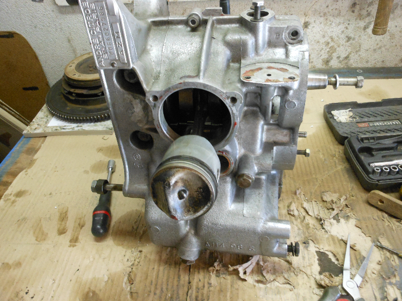

j'ai repris ma resto j'avais déja remonté le moteur mais en le tournant à la main j'avais un petit bruit un léger flop
j'ai donc redémonté il y a un leger jeu au villo
donc je change le villo et décide de roder les soupapes et changer les segments
piston diametre 66
segment 2 2 4
probléme le fournisseur n'en a pas et délais 3 semaines et encore pas sur d'en trouver d'apres lui ces cotes ne sont pas courantes :doigt:
savez vous ou je pourrais me fournir
Effectivement 2-2-4 c'est pas courant pour un 425. C'était les dimensions des 375.
Je n'ai vu que 2-2-4,5 chez les marchands habituels.
Désolé pour toi. :(

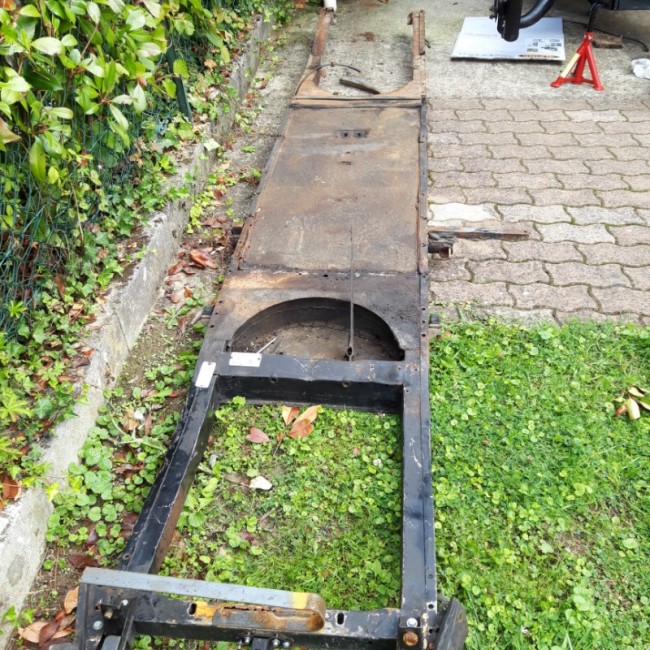

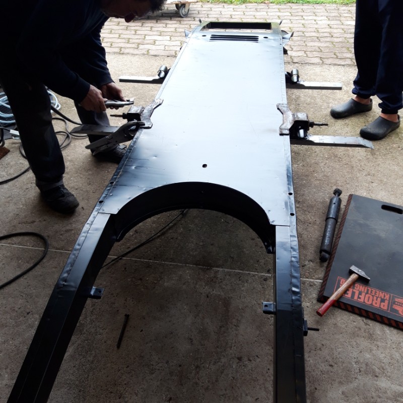

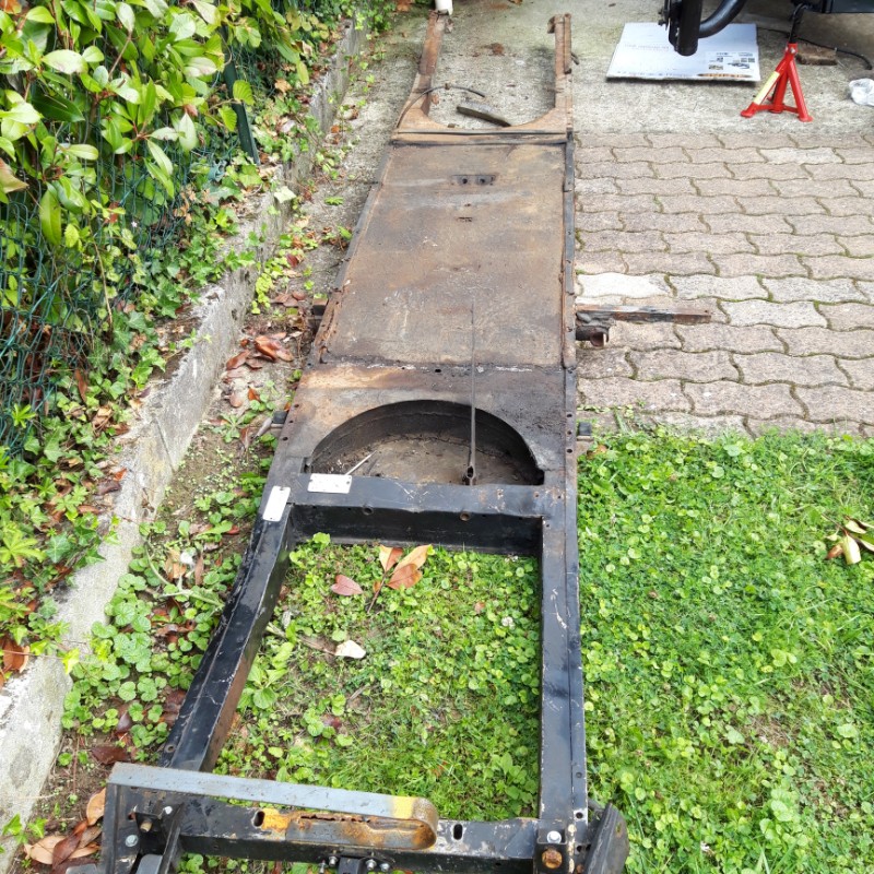

voici la photo de mon ancien chassis pourris que je remplace par un neuf
deuche89
Messages : 701

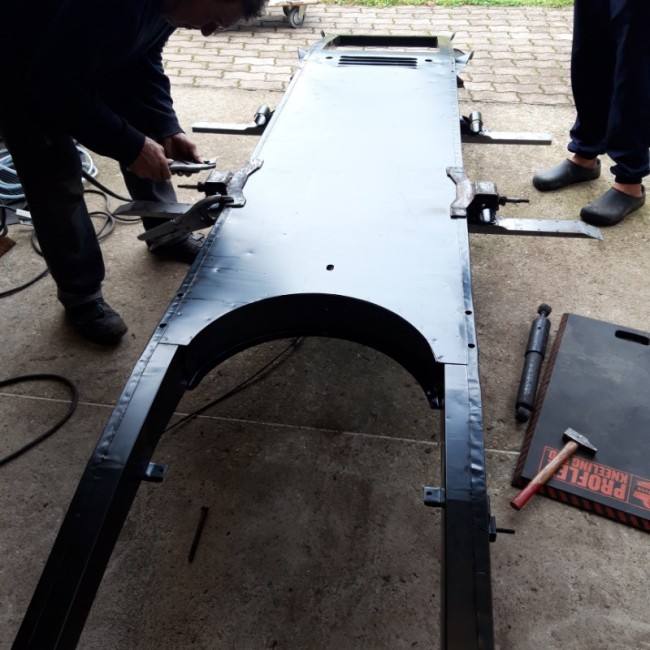

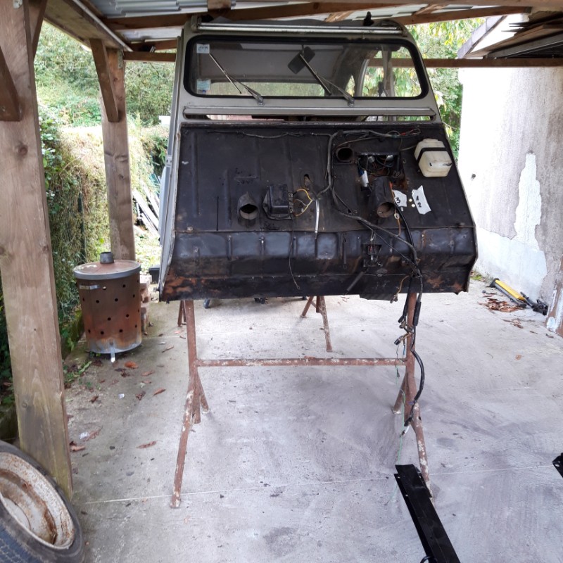

j 'ai désacouplé la caisse qui repose sur 2 tréteaux
deuche89
Messages : 701
soudure des 4 supports de caisse et des supports d'amortisseurs récupperés sur l 'ancien chassis puisque non fournis avec le chassis neuf
Jean-Marc
Messages : 199
Enregistré le : 06 août 2021, 07:32
Ma deuche : AZLP 58
Date de naissance : 23 mai 1961
Localisation : MERIGNAC Gironde
Message par Jean-Marc »
Super !! tu démarres sur de bonnes bases :clap:
Les supports de caisse étaient-ils soudés d'origine?
Suivant la provenance de ce châssis il se peut que la traverse avant soit un peu trop avancée (15, 20 mm) compare bien par rapport au châssis d'origine en mesurant depuis la traverse sous boite.
:salut: Jean-Marc
bonjour
non jean marc les supports de caisse ne sont pas soudés d'origine et sur le nouveau chassis il y a quelques differences

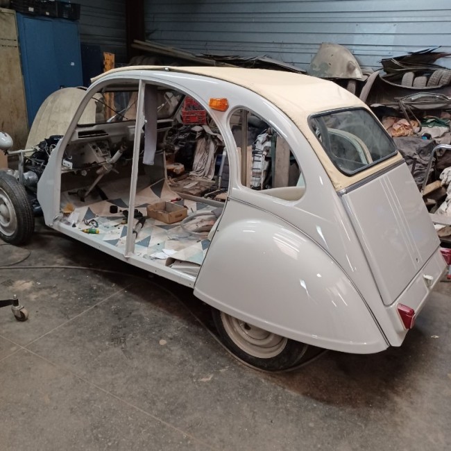

bonjour

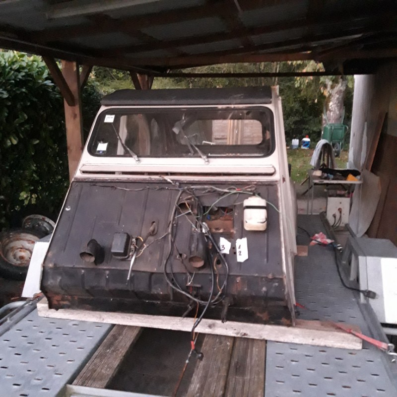

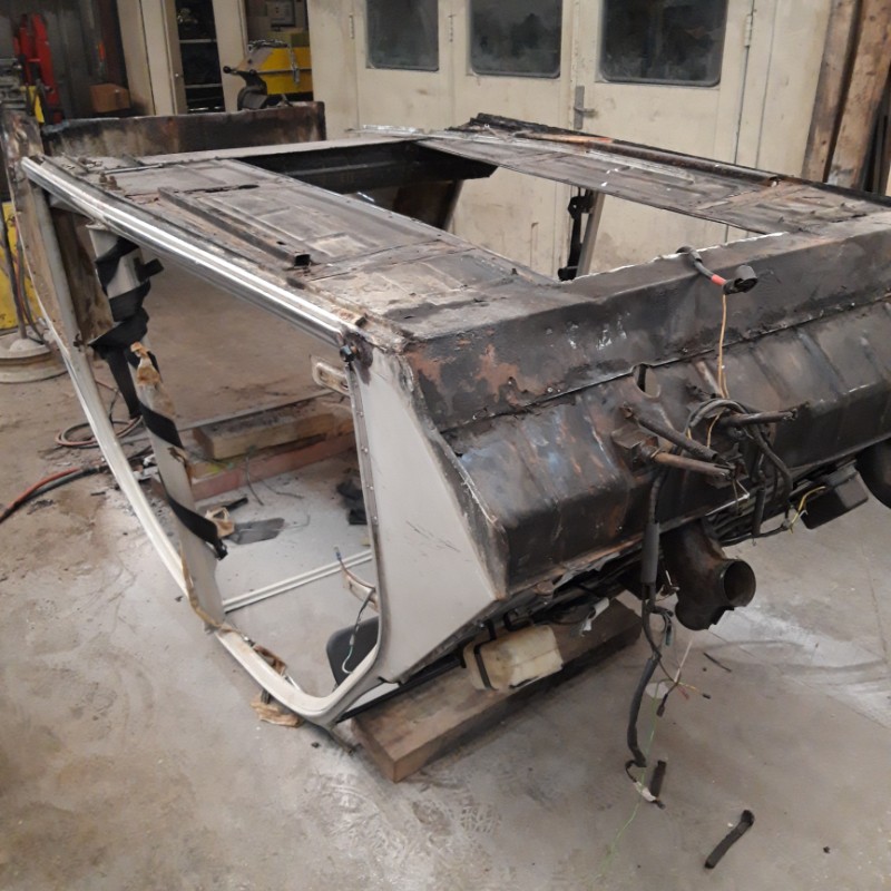

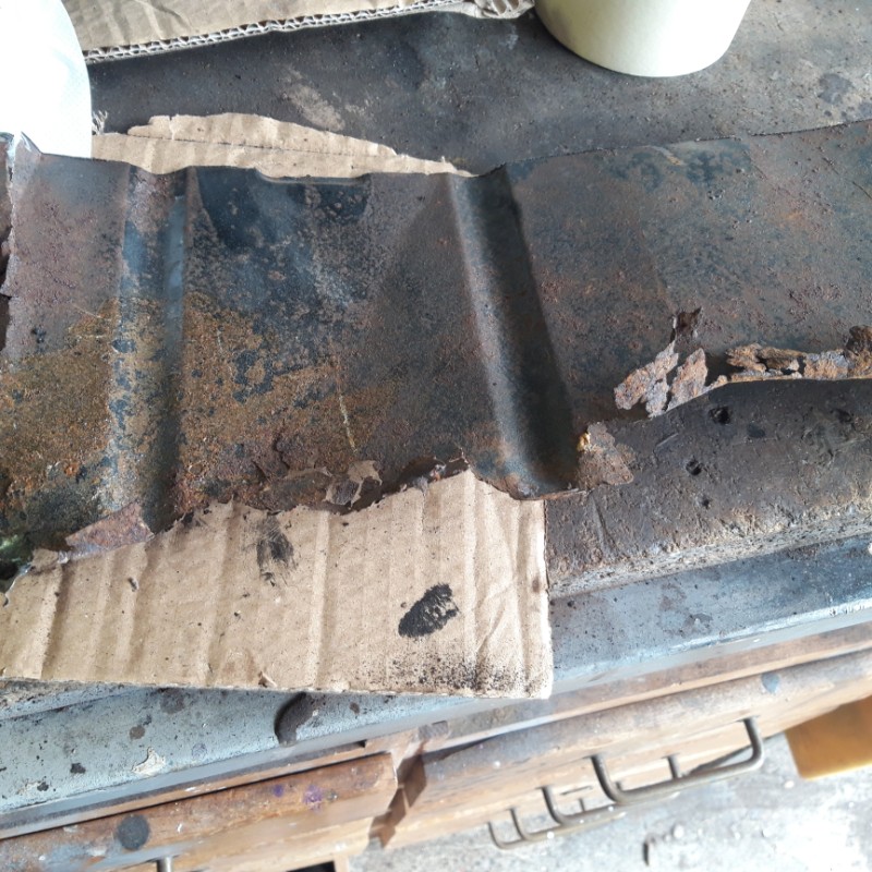

la semaine derniére la caisse est partie chez le carrossier changement jupe ar ,fond de coffre et remplacement de la boite a gant comple
tement pourrie
robert48
Messages : 133
Enregistré le : 25 mars 2021, 21:44
Ma deuche : ami-super
Date de naissance : 31 mars 1952
Localisation : barre des Cévennes 48400
Message par robert48 »
Bonjour tu as emmené la caisse sur une remorque? Ton carrossier va aussi peindre la caisse?
deuche89
Messages : 701
bonjour
oui Robert la deuch est partie sur ma remorque chez un pote carrossier
pour la peinture je pense que mon frangin va si atteler
la voila sur le toit pour changer le fond de coffre
Messages : 782
Position idéale pour travailler efficacement 👍
