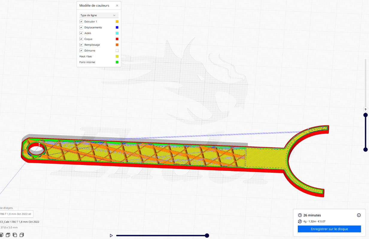

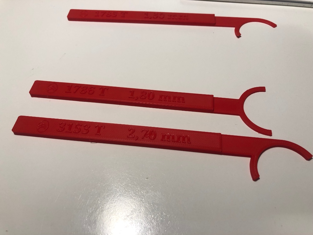

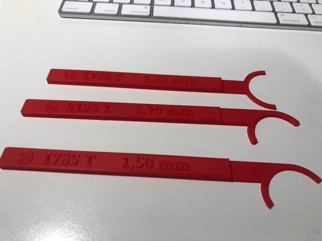

Pour une fois, c'est un outil dont je ne suis pas persuadé de la nécessité de l'avoir ...
Ce sont les cales de réglage de fourchettes.
En effet, si Citroën fait son réglage avec ces cales, la méthode de Jacques Barcat, bien expliquée dans un DVD, est tout à fait valide et pertinente et s'effectue sans aucune cale (simplement un réglet ou un pied à coulisse).
Par principe, je mets ces cales dans le kit mais on peut très bien faire sans !!!
PS : pour ne pas se tromper, ja vais imprimer une de ces trois cales, de couleur différente car elle ne s'utilise que sur des BV antérieures à 1970 ...
