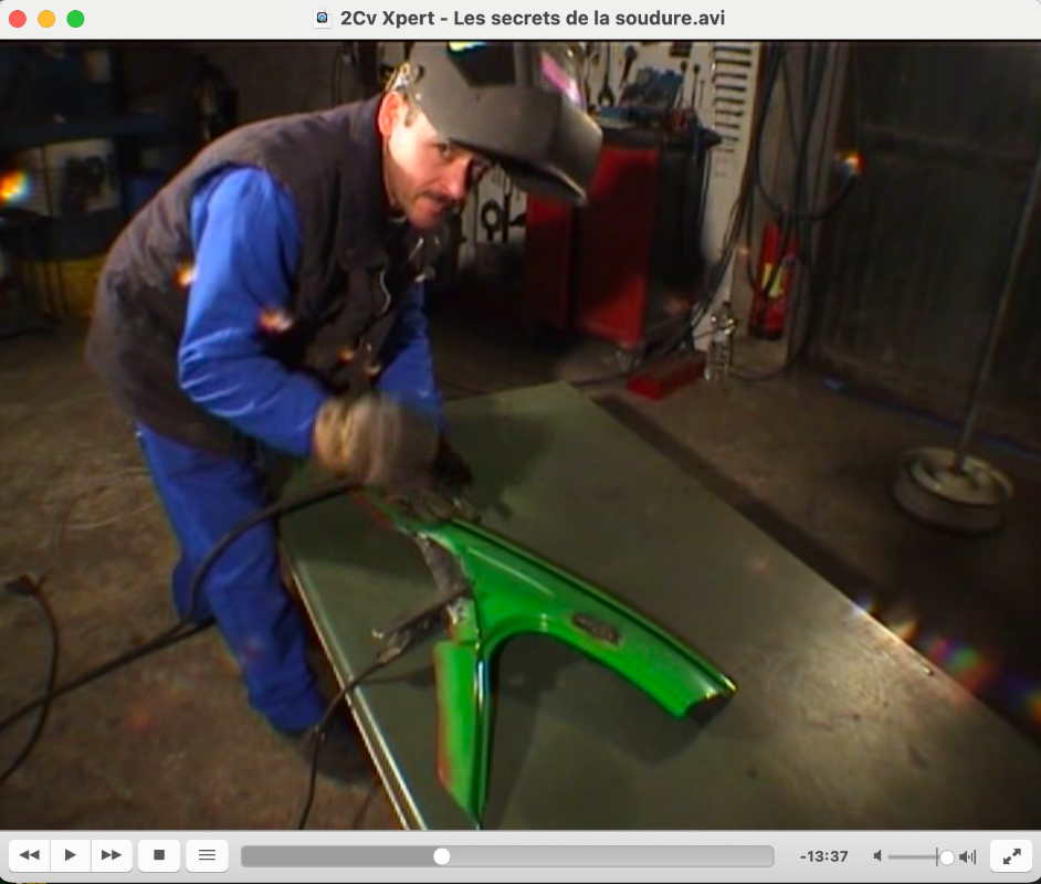

Pour la soudure, je peux te donner un fichier vidéo de Citropolis faite par Frédéric
oui, la tôle de 2cv, c'est du 0,8 mm pour les Mémères et 0,6 mm (mais sans certitude) pour les récentes.
Oui, tu soudes du 0,8 mm avec un Mag et du fil de 0,6 mm (et surtout à bas voltage)(d'où les postes spéciaux pour carrosserie qui descendent à 15 ampères)(et tu ne soudes pas en fil fourré ...)
