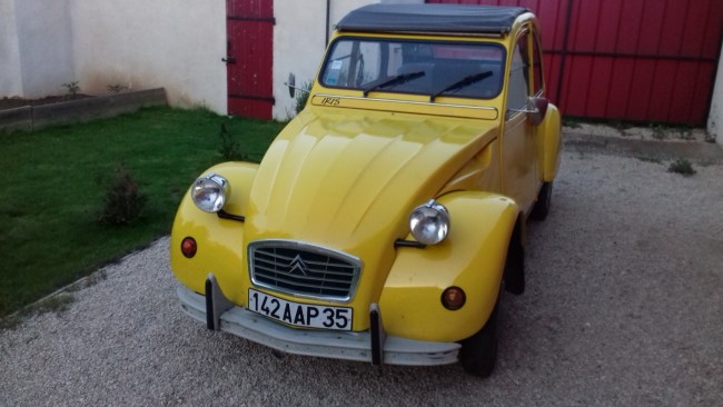

Je vous présente Iris 2cv6 de 85 ( pour ceux qui ne la connaissent pas ) en ma possession depuis 2017 , ex soi disant Charleston par son ancien proprio mais pas de certitude de ma part (phares chromés , grand compteur , volant monobranche , sellerie en losange gris avec sièges av séparés et intérieur du capot sous isolant rouge delage ) même si c'est pas dure de changer un capot enfin c'est pas grave je le savais pas à l'époque quand j'ai été la voir et que je l'ai acheté .

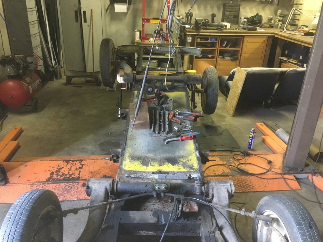

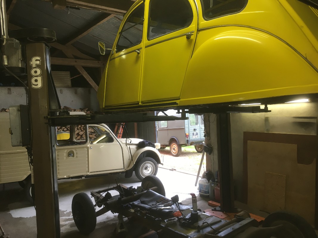

Donc hier matin elle a pris la place de Nénette ( la fourgonnette ) et le déshabillage commence ... bon je pense que pour la plupart d'entre vous vous connaissez la chanson donc ailes , rampe de phares , pare chocs , moteur/boîte , ligne d'échappement , déboulonnage de la caisse et Iris lève toi !!!
Cette après midi ( 3h ) pour enlever les amortisseurs sans problème mais le souvenir d'avoir galérer pour les pots de suspensions qui c'est confirmer pour Iris aussi , malgré un arrosage copieux de wd40 hier soir , bon j'en ai gardé un pour demain en espérant qu'il soit moins embêtant à enlever que son frère Image ( p.ta.. de pot de suspension deImage )
Un grand merci à ma boulonneuse Parkside ( un très bon investissement ) :pouce: ça change la vie !!!

Tu remercie ta debouloneuse, c'est vrai que c'est top mais perso, c'est ton pont qui ne fait trop envie.
De mon regard de néophyte, les pots de suspension sont des betes bien étrange, je souhaite que le frérot va se séparer de la caisse.

Le 2éme pot de suspension est tombé mais le train arrière ne veux pas quitter son châssis d'amour , les 4 vis longues du sous châssis qui tiennent le train arrière ont eu des point de soudure et les têtes sont complétement déformées donc meuleuse mais même avec ça le train ne s'enlève pas , il est complétement souder au châssis , demain la meuleuse va encore tourner et va attaquer les cales sous le train arrière , je n'ai pas regardé le train avant surtout qu'il n'y a pas de cales donc il vaut mieux que ça se passe bien .
Je sais pas pourquoi mais ça sent la galère :fou:

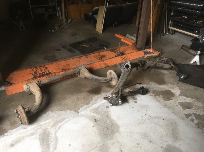

ca y est les trains sont séparés du châssis et celui-ci part vers le recyclage coupé en 3 dans la remorque
place au démontage du train avant et arrière , décapage , changement des pivots , roulements de roues , freins arrière , démontage de la crémaillère et remontage avec peinture .

RICMAN41 a écrit : 11 mai 2023, 22:29 ca y est les trains sont séparés du châssis et celui-ci part vers le recyclage coupé en 3 dans la remorque
Bon, ben il ne t'aura pas donné tant de fil à retordre que cela finalement ...

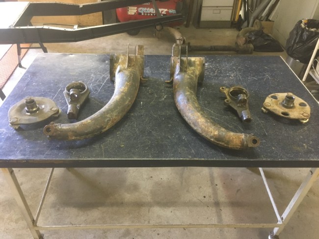

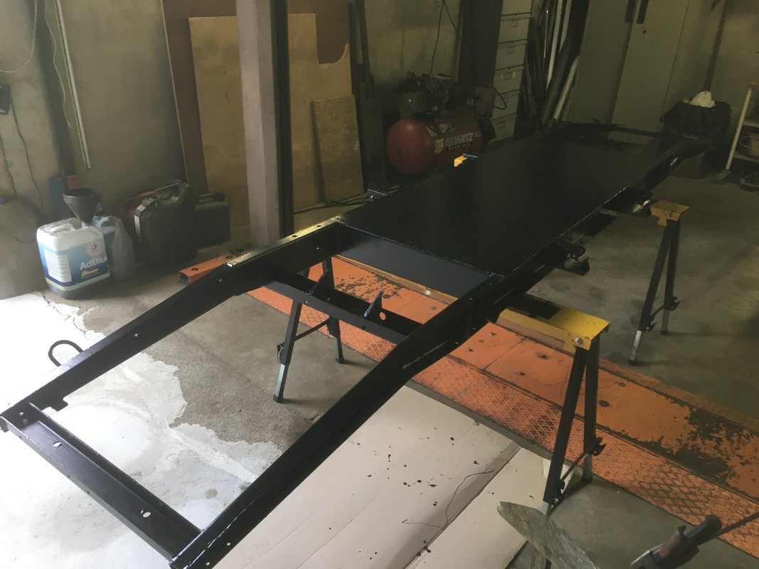

J'avais en réserve pour Iris un châssis City galva donc mise en peinture ( 2 couches ) et démontage du train avant ( roulements et pivots ) demain décapage des trains .

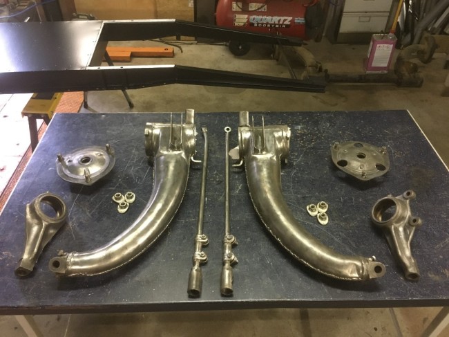

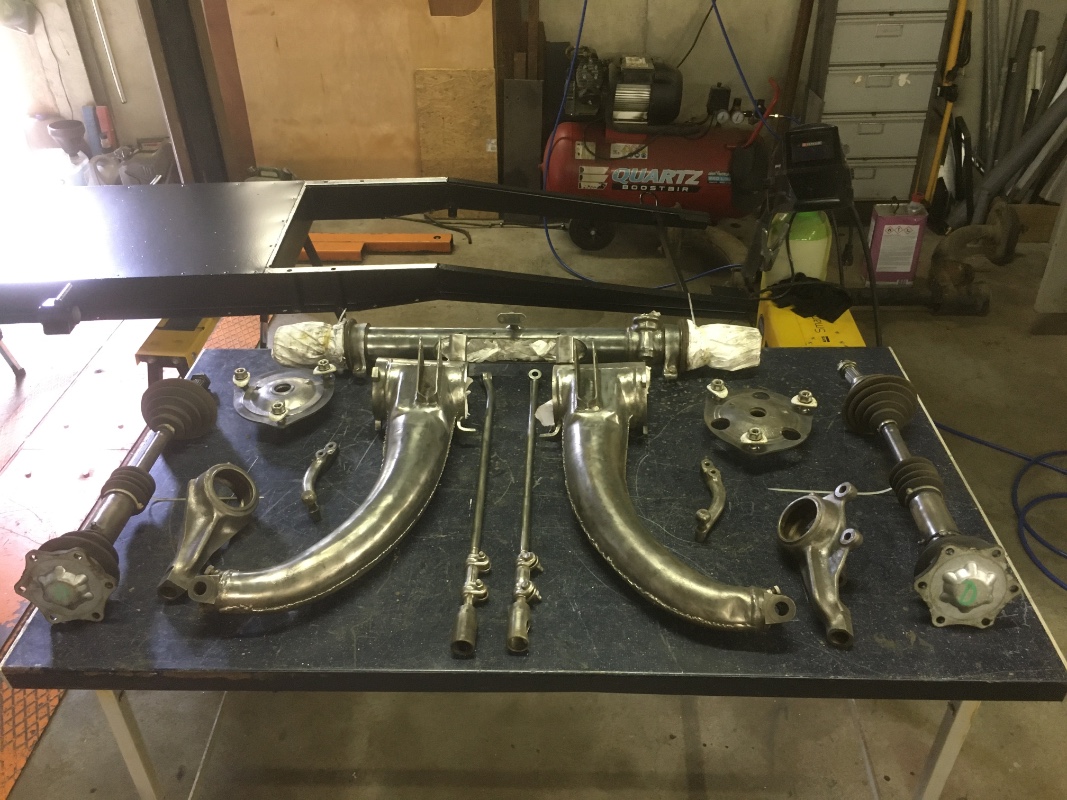

Décapage avant Férose des bras av , flasques , pivots et barres de direction .

RICMAN41 a écrit : 20 mai 2023, 21:21 Décapage avant Férose des bras av , flasques , pivots et barres de direction .
😲😲 Wahou !!! Ca promet ...

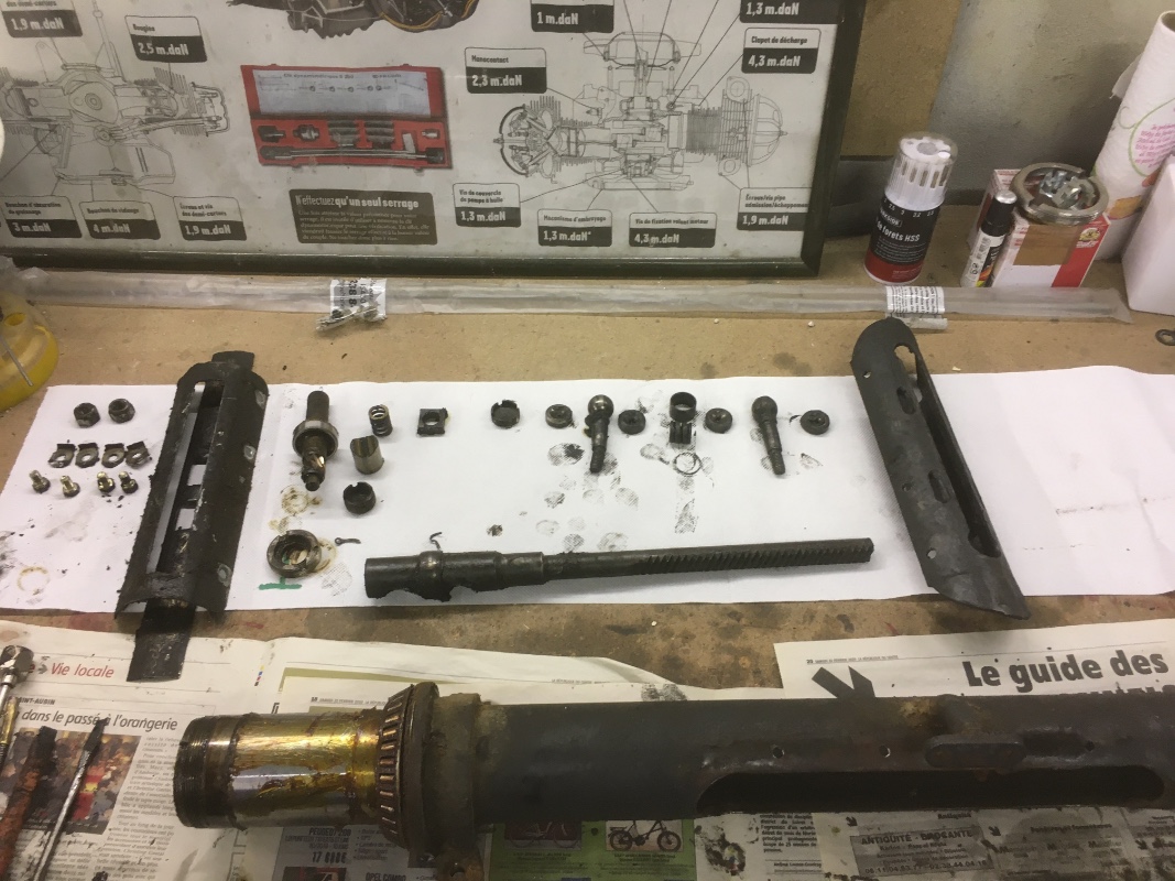

Travail du matin , sortie et démontage de la crémaillère , travail avec gants obligatoire avec un gros nettoyage des outils par la suite parce c’est bien crado tout ça .
Messages : 16305
Re: Iris se refait une beauté
RICMAN41 a écrit : 21 mai 2023, 12:12 Travail du matin , sortie et démontage de la crémaillère , travail avec gants obligatoire avec un gros nettoyage des outils par la suite parce c’est bien crado tout ça .5CE6678C-91E3-4F74-9FBE-2C1072EBD796.jpeg
Haaaa... !!
J'attends le avant/après !

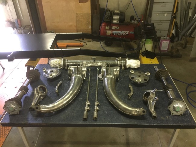

Messages : 3325
Tu parles de ça
. Je continues dans le décapage , cardans , essieu av et biellettes de direction viennent s’ajouter sur la table .
